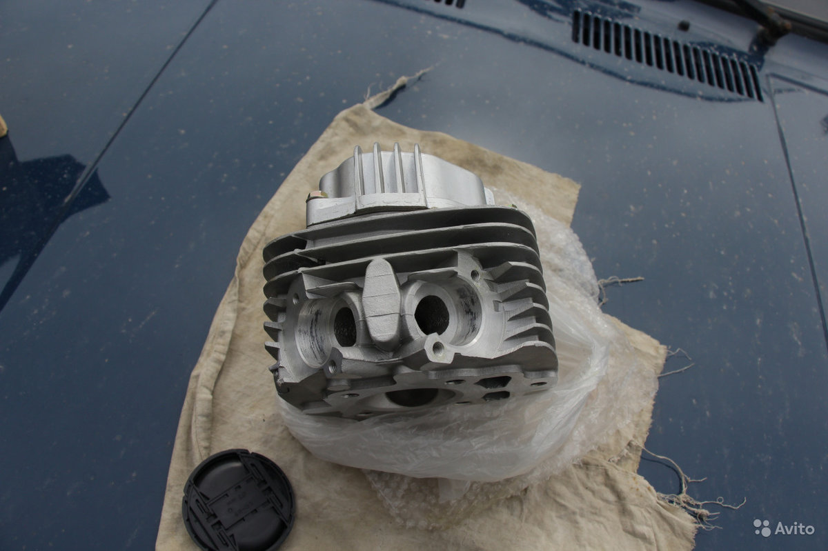

Manteifel Опубликовано 23 июля, 2019 Жалоба Опубликовано 23 июля, 2019 Парни, здравствуйте! Шпильки срезало родным движком или 230 кубовым? Жесть. Не сочтите за рекламу, надеюсь на понимание модераторов - у меня осталась головка цилиндра двигателя 162 FMJ объем 150 см3. Не продается долго, а может кому полезно будет. Дакотчанам существенная скидка. Имеется система зажигания без того что внутри движка. Все новое, электрика проверялась на моте путем замены детали. Головку покупал в резерв когда сделал масляное охлаждение двигателя. Не пригодилась. Эх, на моем моте так шпильки не порвет - была сделана ступица-проставка на подшипнике для звездочки, заново изготовленный маятник на подшипниках крепился - хороший был мотоцикл)... Цитата
