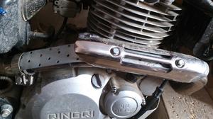

К вопросу о штанах:
т.к. их уже прожог, то ставил экран:

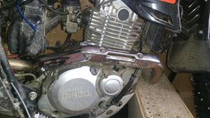

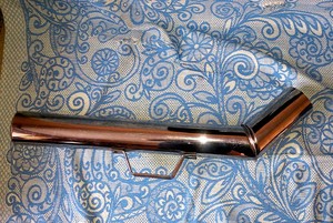

Выглядел дешево и сердито, однако попалась на глаза труба от самовара )
Теперь вроде менее сердито выглядит, но в следующий раз, гнуть мягкую нержавейку буду аккуратнее, тем более вторая половина еще не задействована...

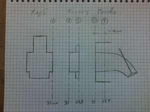

пригодится тем кто будет тюнить впуск
На второй плоскости реально пальцем большой порог чувствуется,это влияет на работу,а на верхах тем более, третий замер делал покуда штангель зашел
...и эти наплывы,с диаметрально противоположной стороны тоже,но меньше
шагрень на стенках
