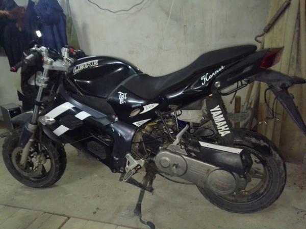

evilSMilE Опубликовано 25 октября, 2025 Жалоба Опубликовано 25 октября, 2025 21 час назад, Летучий Голландец сказал: А под другим углом не вариант поставить? Честно говоря как то ущербно смотрится. Брызговик конечно нужен, но это дело второе, особенно если по мокрой дороге не ездишь. да под углом на оборот, это я в объявлениях увидел вот задумался.Без брызговика больше зад на байк похож а не на скутер. Цитата
Летучий Голландец Опубликовано 25 октября, 2025 Автор Жалоба Опубликовано 25 октября, 2025 1 час назад, evilSMilE сказал: задумался.Без брызговика больше зад на байк похож а не на скутер. Брызговик, дело десятое. Там главное сохранить кожух вентилятора, чтобы был нормальный принудительный обдув движка. Цитата

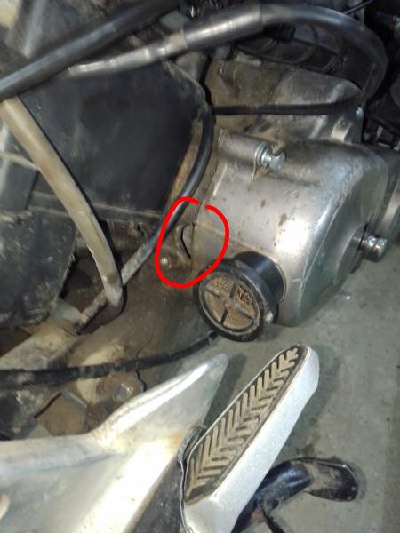

komarado8 Опубликовано 2 ноября, 2025 Жалоба Опубликовано 2 ноября, 2025 Под крышкой вариатора дыра. Что с ней делать вообще ума не приложу. Пока заклею скотчем Цитата
Летучий Голландец Опубликовано 2 ноября, 2025 Автор Жалоба Опубликовано 2 ноября, 2025 34 минуты назад, komarado8 сказал: Корпус воздушного фильтра не родной, зафиксирован на 34 минуты назад, komarado8 сказал: Есть у кого-нибудь идеи? Вы хотите песен? Их есть у меня!) Поставь универсальный фильтр бокс, у них разные диаметры патрубков, можно подобрать под свой карб. У меня, например стоит такой https://ya.ru/images/touch/search?text=универсальный+воздушный+фильтр+на+мотоцикл&img_url=https%3A%2F%2Fjawa-store.ru%2Ffiles%2Fproducts%2Fimg_0209.800x600w.jpg&pos=29&rpt=simage 32 минуты назад, komarado8 сказал: Что с ней делать вообще ума не приложу. Пока заклею скотчем Дружище, я ж говорю - эпоксидка и стеклоткань наше всё! По сути через эту дыру в вариатор будет попадать грязь, а то и мелкие камни. Наклей снаружи или изнутри малярный скотч, это как тебе потом будет удобно наносить эпоксидку.проклей да и все дела! Цитата
komarado8 Опубликовано 2 ноября, 2025 Жалоба Опубликовано 2 ноября, 2025 И что, на этом, с позволения сказать металле, будет эпоксидка держаться? Цитата
Летучий Голландец Опубликовано 2 ноября, 2025 Автор Жалоба Опубликовано 2 ноября, 2025 4 минуты назад, komarado8 сказал: И что, на этом, с позволения сказать металле, будет эпоксидка держаться? Конечно, нужно только обезжирить. Можно поксипол взять, но эпоксидка дешевле. Цитата
