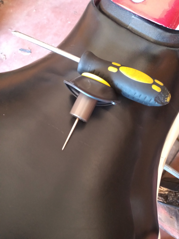

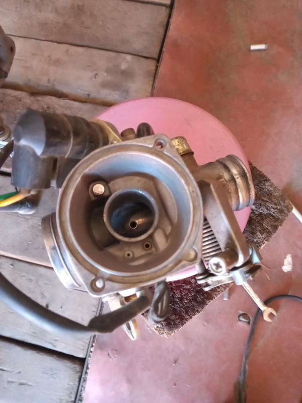

Летучий Голландец Опубликовано 2 сентября, 2022 Автор Жалоба Поделиться Опубликовано 2 сентября, 2022 Борьба с нестабильным холостым ходом увенчалась успехом! Во всяком случае пока... Быра в хламе диафрагма иглы карбюратора Дроссельная заслонка диаметром 22мм. Ну и вакуумная трубка к карбу. Порепалась, сцуко и по ходу был подсос воздуха! Пока поставил силиконовую, но она долго не проживет, нужна трубка жосче! 1 Цитата Ссылка на комментарий Поделиться на другие сайты Поделиться

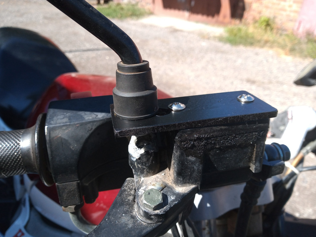

Летучий Голландец Опубликовано 19 сентября, 2022 Автор Жалоба Поделиться Опубликовано 19 сентября, 2022 На правой тормозной машинке было поломано отверстие для крепления зеркала. Использование поксипола и холодной2 сварки результатане дало - зеркало отлетает. Поэтому пока вышел из положения следующим способом - наложил на крышку тормозной машинки алюминевую пластину и к ней прикрепил зеркало. 1 Цитата Ссылка на комментарий Поделиться на другие сайты Поделиться

Летучий Голландец Опубликовано 13 октября, 2022 Автор Жалоба Поделиться Опубликовано 13 октября, 2022 Нужно с карбюратором разбираться. Он, сцуко, живёт свой жизнью, отличной от нормальной работы! Вроде выставишь ХХ, останавливаешься где то на светофоре - ревёт. Убавишь ХХ - через светофор глохнет... Зимой буду думать что делать. Цитата Ссылка на комментарий Поделиться на другие сайты Поделиться
Павел 2206 Опубликовано 14 октября, 2022 Жалоба Поделиться Опубликовано 14 октября, 2022 12 часов назад, Летучий Голландец сказал: Нужно с карбюратором разбираться. Он, сцуко, живёт свой жизнью, отличной от нормальной работы! Вроде выставишь ХХ, останавливаешься где то на светофоре - ревёт. Убавишь ХХ - через светофор глохнет... Зимой буду думать что делать. В жиклёре хх мусорина гуляет 1 Цитата Ссылка на комментарий Поделиться на другие сайты Поделиться
