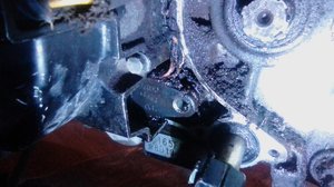

Всем привет. Помогите пожа
Спойлер
луйста.. У меня масло немного под стекает вот из этой штуке что показана на фото. Объясните что это как должно и как сделать. СПС за ранее. Только купил МОТ. Если не смогу фото отправить то объяснить не сложно. Левее и ниже немного от передней звезды, там овальная чёрная штука к которой идут провода, когда я её открутил от туда масло подтекло немного, ну а там как будто клапан. Объясните тупому

В 18.05.2019 в 18:51, Рост сказал:
  Показать контент
смотри сапун, сапун отвечает за вывод лишнего воздуха из кпп, когда он забивается масло начинает литься из всего от куда сможет, а этот датчик заделай герметиком или смени.
