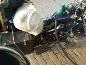

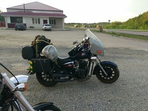

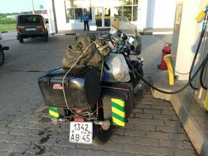

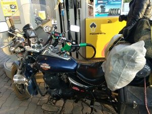

lelik057 Опубликовано 25 мая, 2018 Жалоба Опубликовано 25 мая, 2018 Катаемся мы с корефаном вечером по городу, и вдруг видим не местных мотоциклистов. Один из них был на VTX1800 а другой на Briar Streetfire. У меня глаза на лоб полезли. Мужичок, который на нашем китайчике, в возрасте едет из Екатеринбурга в Украину. Выехал в понедельник, в среду был в моем городе - это 1920км. Второй же направлялся из Сызрани в Брест. Цитата
РоманК Опубликовано 25 мая, 2018 Жалоба Опубликовано 25 мая, 2018 13 часов назад, motodima77 сказал: Акум жрёт и повороты часто часто маргают, где-то замыкание. 13 часов назад, motodima77 сказал: Сигналку я сразу по менял, поставил с обратной связью. Завтра буду смотреть что, где замыкает. Если б замыкало, уже бы сгорело, или работало как попало. Аккумулятор тухлый, гена тоже тухлый, сигналка с обрсвязью жрет дофига. Даже на японцах где все с запасом, высаживает аккумулятор 18Ан за 3 недели. Не для него она. Частое моргание поворотов не даёт нормально зарядиться аккуму. Частота моргания поворотов лечится так, отвёрткой вскрой реле, включи один поворотник, подожми-отожми пластину с контактом. Там все примитивно, сообразишь. Сделай чтобы моргал 1 раз/сек. Отключи сигналку совсем, поездий, посмотри, что будет с аккумом. 1 Цитата
РоманК Опубликовано 25 мая, 2018 Жалоба Опубликовано 25 мая, 2018 4 часа назад, lelik057 сказал: Катаемся мы с корефаном вечером по городу, и вдруг видим не местных мотоциклистов. Один из них был на VTX1800 а другой на Briar Streetfire. У меня глаза на лоб полезли. Мужичок, который на нашем китайчике, в возрасте едет из Екатеринбурга в Украину. Выехал в понедельник, в среду был в моем городе - это 1920км. Второй же направлялся из Сызрани в Брест. Искренне сочувствую чуваку на втыксе, у него крейсер 150, китаец 90 с трудом. Ездил в выходные на слёт в Псков, на японце, идти по трассе меньше 130 раздражает. Кстати заехав на базу сразу увидел ремзону, на боку Харлей и Кава. Отремонтировали на месте, потому что из 100 японцев или харлеев всегда можно найти в запасе нужную запчасть. А вот что будет если сломается китаец...? Его транспортировка до дома будет дороже, чем он сам. Короче, рисковый чел. Цитата
lelik057 Опубликовано 25 мая, 2018 Жалоба Опубликовано 25 мая, 2018 9 минут назад, РоманК сказал: А вот что будет если сломается китаец...? Его транспортировка до дома будет дороже, чем он сам. Короче, рисковый чел. На среду из всех поломок у него незначительные с его слов: "ремонтируемые плоскогубцами и проволокой" Цитата
mazepa2000 Опубликовано 25 мая, 2018 Жалоба Опубликовано 25 мая, 2018 12 минут назад, lelik057 сказал: На среду из всех поломок у него незначительные с его слов: "ремонтируемые плоскогубцами и проволокой" Там лопаются швы,отлетает крепежные элементы которые приварены.не сварку же ему возить. Трубы гляжу,явно не для красоты и гула.. Цитата

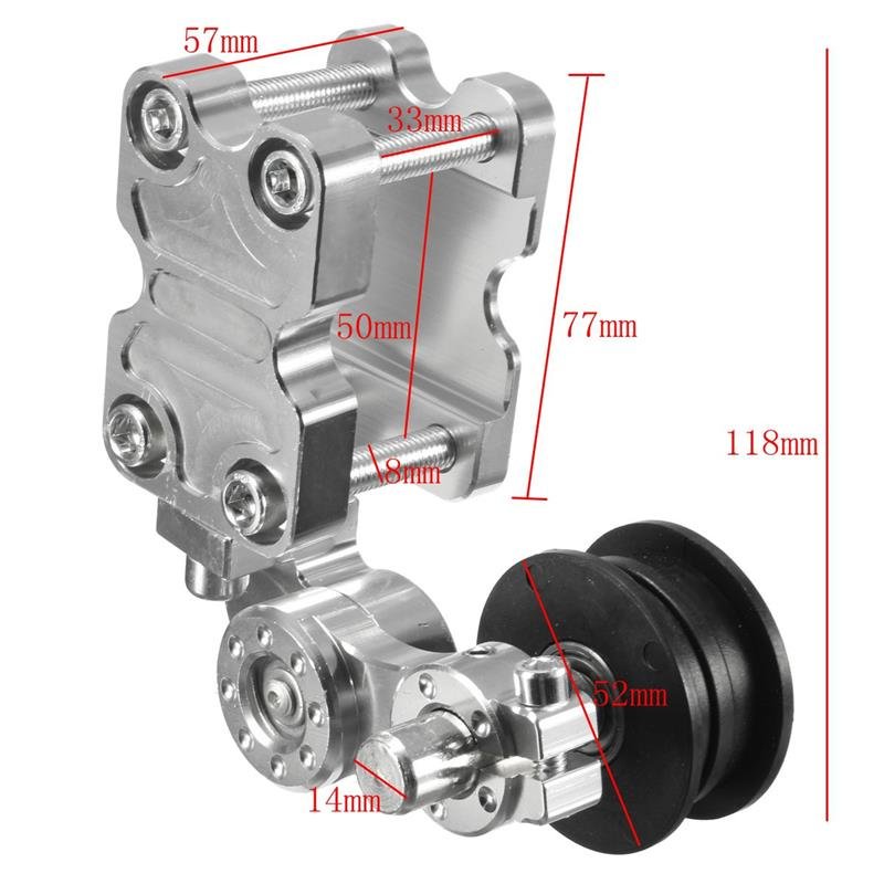

longar Опубликовано 27 мая, 2018 Жалоба Опубликовано 27 мая, 2018 (изменено) Мужики, всем привет! Натяжитель цепи кто-нибудь ставил? У китайцев нашёл, но мне кажется, что не подойдёт: вылет ролика маленький и у нас подвеска под углом к цепи. Интересно ваше мнение, кто что ставил. Изменено 27 мая, 2018 пользователем longar Цитата
slay 69 Опубликовано 27 мая, 2018 Жалоба Опубликовано 27 мая, 2018 Выложити ссылку на сайт. Интересный вариант. Цитата
longar Опубликовано 27 мая, 2018 Жалоба Опубликовано 27 мая, 2018 27 минут назад, slay 69 сказал: Выложити ссылку на сайт. Интересный вариант. https://ru.aliexpress.com/item/Black-Silver-Universal-Aluminum-Adjuster-Chain-Tensioner-Roller-For-Motorcycle-Chopper-ATV/32812086327.html?spm=a2g0v.10010108.1000013.1.7206217177fqxm&scm=1007.13339.90158.0&scm_id=1007.13339.90158.0&scm-url=1007.13339.90158.0&pvid=346187d8-1708-413f-933d-8a657c163b5b&_t=pvid%3A346187d8-1708-413f-933d-8a657c163b5b%2Cscm-url%3A1007.13339.90158.0 Цитата
mazepa2000 Опубликовано 27 мая, 2018 Жалоба Опубликовано 27 мая, 2018 Он там не нужен,у кого старая модификация с 428 цепью,меняйте комплект на качественный 520 и наслаждайтесь.Если цепь нормальная,то подтяжка или даже просто контроль,раз в несколько тыр не напряжно.Смазывать и чистить только не забывать,как и любую цепь. Добавив это натяжитель,вы добавляете еще один расходник,в виде ролика,который изнашивается быстрее всего,плюс подшипник,который нуждается в контроле и смазке.Оно не стоит того,проще уж тогда смотреть и подтягивать иногда. Цитата
longar Опубликовано 27 мая, 2018 Жалоба Опубликовано 27 мая, 2018 12 минут назад, mazepa2000 сказал: Добавив это натяжитель,вы добавляете еще один расходник,в виде ролика,который изнашивается быстрее всего,. Согласен. Цитата
mazepa2000 Опубликовано 27 мая, 2018 Жалоба Опубликовано 27 мая, 2018 Парни,вот чесслово,ипался как и все с цепями на всей мототехнике,последняя прошла 8т и была замена ввиду не равномерной растяжки,это цепь которой комплектуется мой дрын с завода,еще относительно качественная по отзывам. Поменял на фирменный ДИД,заказывал и плакал,уже не помню точно,но около 7т комплект со звездами.И все....,пока забыл.Не разу за 2.5т не подтягивал,мажу и чищу,как и всегда.Вот оно счастье то! По различным отзывам,должна пройти порядочно,горрраздо больше родной с завода.Разные дешевые цепи ходили по разному,но как правило за несколько тыр ей приходил полный абзац,маж ее не маж,ставь ролики и т.д,это просто оттягивает ее кончину. не надолго.Зачем этот геморой,чудес не бывает,ставьте хорошие комплекты и живите спокойно. В общем,доволен всем,кроме цены,но качество и собственное спокойствие,что не угляжу и она ломанет и заклинит,стоит дороже.Да и за ресурс этой цепи,сколько я бы купил дешевых..Наверное больше,чем она стоит..Конечно дороговато сразу,но в итоге выходит дешевле и спокойнее. 2 Цитата
