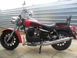

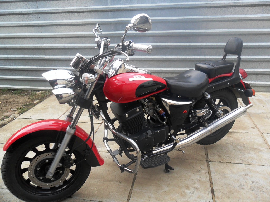

Splitter Опубликовано 7 февраля, 2020 Жалоба Опубликовано 7 февраля, 2020 В 17.03.2018 в 18:15, mazepa2000 сказал: Вот вам фара.Лампочек я перепробовал массу. Какого диаметра оптику брал, чтоб нормально встала? Цитата
mazepa2000 Опубликовано 7 февраля, 2020 Жалоба Опубликовано 7 февраля, 2020 5 минут назад, Splitter сказал: Какого диаметра оптику брал, чтоб нормально встала? Посмотри,тема была,делаем фару.Я не помню уже,размер как у ваз2106,чуть дремерем фаску снял внутри на ободке корпуса фары. Цитата
Splitter Опубликовано 7 февраля, 2020 Жалоба Опубликовано 7 февраля, 2020 В 29.03.2016 в 23:48, _Юрий_09 сказал: Только эти нашел... Цитата
Splitter Опубликовано 7 февраля, 2020 Жалоба Опубликовано 7 февраля, 2020 27 минут назад, mazepa2000 сказал: Посмотри,тема была,делаем фару.Я не помню уже,размер как у ваз2106,чуть дремерем фаску снял внутри на ободке корпуса фары. У 2106 14,5см или 5,75". Уже нашел такую на алике. Интересно было: встанет ровно или нет, т.к. от 2106 не подходила. Пришлось снимать около 5мм Цитата
mazepa2000 Опубликовано 7 февраля, 2020 Жалоба Опубликовано 7 февраля, 2020 Сборка https://www.drive2.ru/b/496950669526172241/ Оптика #Aliexpress 2 340,63 руб. 19%СКИДКА | 5,75 мотоциклетные фары светодиодные фары подходят 5,75 "H4 Фары с ангельским глазом для Harley Bike Sportsters XL XG XR VRSCD Dynahttps://a.aliexpress.ru/_NSlNQ Цитата
Splitter Опубликовано 7 февраля, 2020 Жалоба Опубликовано 7 февраля, 2020 А гайцы ничего не говорили на счет светодиодной фары? Цитата
mazepa2000 Опубликовано 7 февраля, 2020 Жалоба Опубликовано 7 февраля, 2020 11 минут назад, Splitter сказал: А гайцы ничего не говорили на счет светодиодной фары? Нет,катался по России без проблем,да и данная оптика была выбрана еще и из за маркировки на ней(что она не самопал),поди докажи на дороге,что она не с завода стоит.. Цитата
Splitter Опубликовано 8 февраля, 2020 Жалоба Опубликовано 8 февраля, 2020 (изменено) Освещает лучше, чем от 2106? Правильная стг? Есть фотки? Изменено 8 февраля, 2020 пользователем Splitter Цитата
mazepa2000 Опубликовано 8 февраля, 2020 Жалоба Опубликовано 8 февраля, 2020 11 минут назад, Splitter сказал: Освещает лучше, чем от 2106? Правильная стг? Есть фотки? Как по мне,так лучше,остановился на ней.Граница четкая,вот правильная ли она не скажу,но светил с балкона вниз,очень похоже световое пятно.Фото как пример. Делал для себя,поэтому не делал фото,мне они были не нужны,видел все своими глазами. Ну а вообще то,за такие деньги что вы хотите получить? Лично я получил лучшее из того что пробовал,а пробовал различные оптики,галолгенки и диоды,но этот вариант и самое дорогое,еще и фару покупал простую для корпуса,даже две для опытов(одна так и лежит новая).Не сомневаюсь,что можно сделать фару с лучшим светом но гораздо дороже. Цитата
