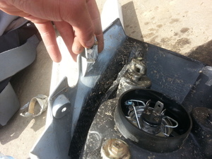

Жиганул сегодня на Барсяне... Порядка 10 км...Пробег 43 км, первая поломка...)))перегорела лампа дальнего света)))Пока так покатаюсь, может дождусь пока ксенон приплывет из за границы ...Пусть это будет самая большая неприятность)))

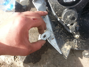

на сегодня решил отдохнуть.поставил недособранным в гараже. завтра продолжение.узнал сколько стоит диск и опешил 5000
чуток выровнял...но не то что было

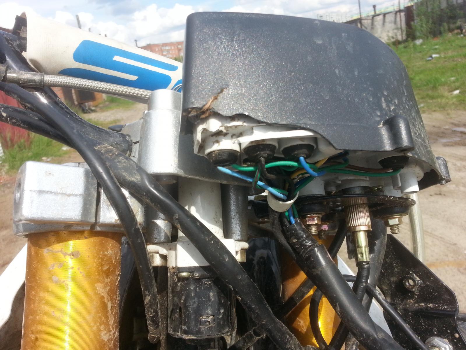

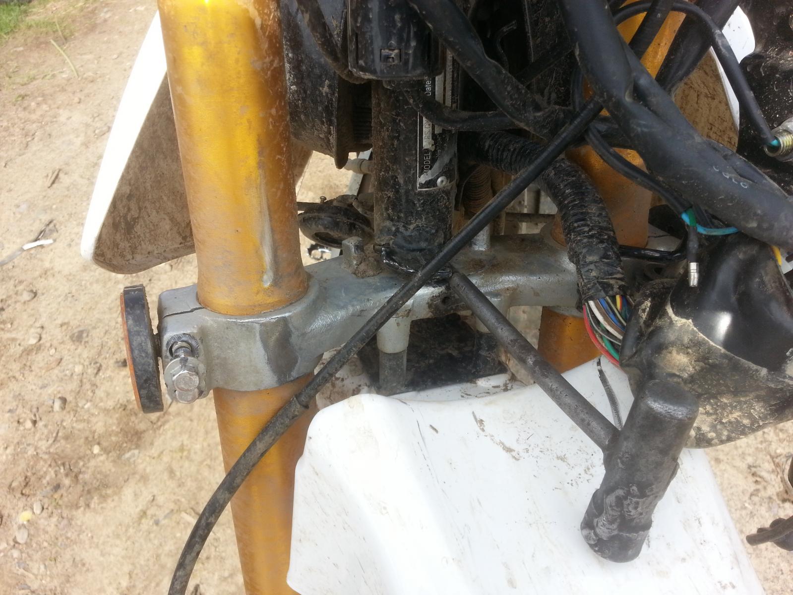

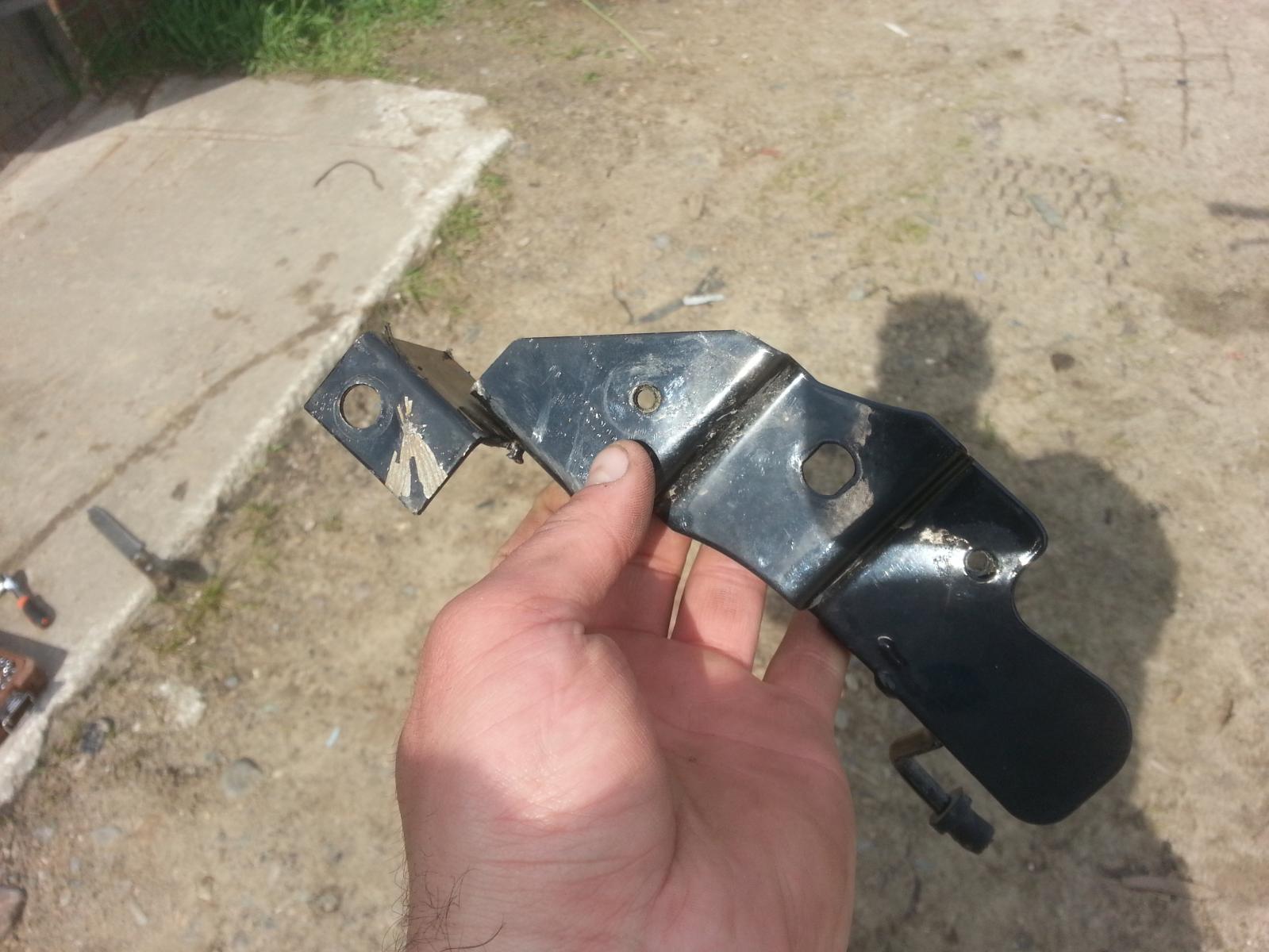

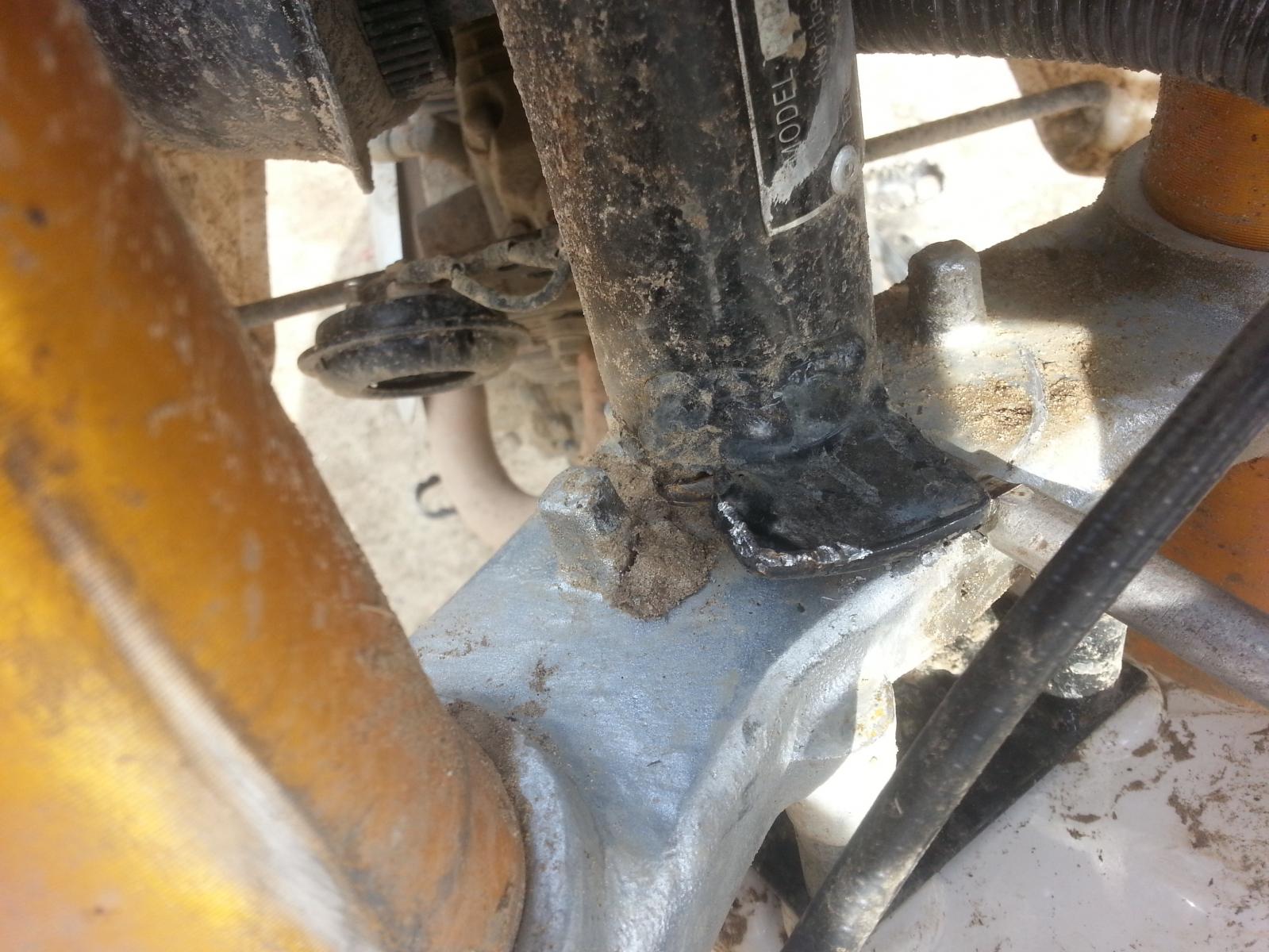

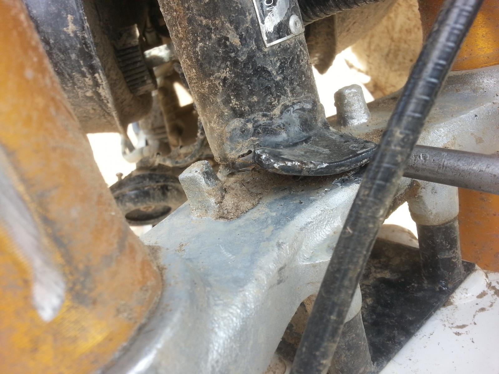

Приветствую! Скажи пожалуйста в каком состоянии у тебя рама? А точнее рулевой стакан? Сдается мне, в твоем случае, его и повело.
Да, не для этого прилично нужно въехать, он пишет что 15км/ч. Повело ограничитель поворота руля

все верно ограничитель сместило и задрало вверх. вправил на место по высоте. но смещение пошло в сторону и теперь налево поворот с перебором что аж в бак упирается руль а вправо не доворот руля. угол поворота больше влево. стакан нормальный. расслабил траверсу и нижнюю планку все стало на место но где то перекос все таки есть. так как было не сделал. мучаюсь с колесом....восьмерка. как исправить?
Попробуй расслабить все спицы,после посмотри стало лучше или нет... Сдается мне что спицами не выпрямить...обод надо как то прямить... В твоем случае уже терять нечего, поэкспериментируй, поищи в инете может найдешь как люди лечили восьмерки...Удачи!!! У нас в Москве 1500 р передний обод стоит...
