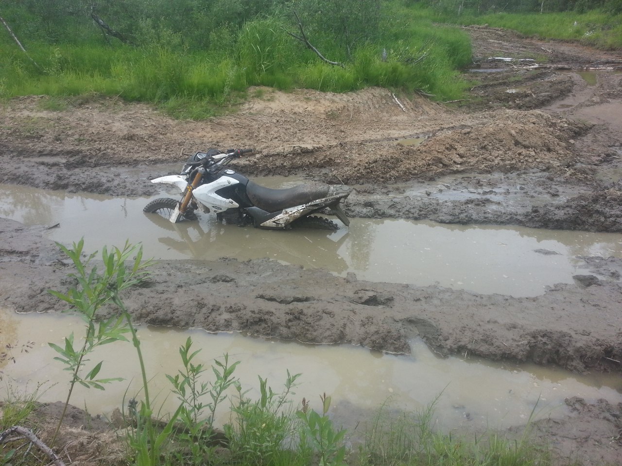

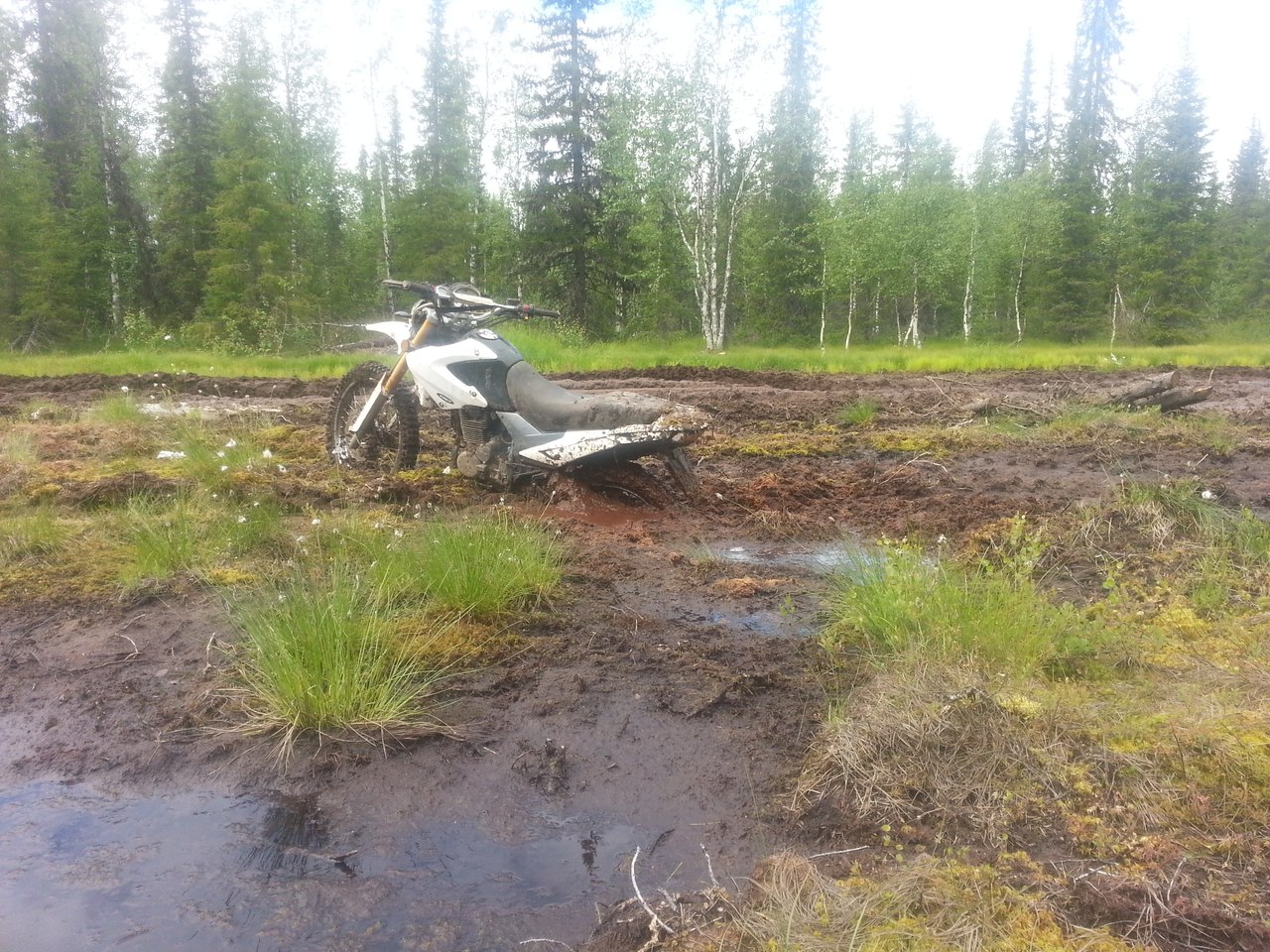

Привет всем! Вчера зажестили по болоту: 3 квадра, irbis TTR 250 и я на Барсе.
В итоге этого заезда хапнул в корпус фильтра чуток воды вперемешку с песком....
Когда возвращались домой на середине пути до дома появился звон в двигателе. Проверил щуп масло на уровне, но назвать маслом сложно. Видимо от того что попала вода, масло стало похоже на маслянистую эмульсию. Прошу обратить внимание появился звон в двигателе.
Я его оставил в лесу в кустах, т.к. до гаража примерно 40 км по грунтовке ехать.
Прыгнул пассажиром на квадр и домчали до дома, спать.
Сейчас планирую на авто ехать за мотом. Солью то масло что сейчас и залью новое.
Вопрос в следующем: появление ЗВОНа - это клапана, подшипник коленвала или что то ещё??? Подскажите, посоветуйте.
То что в фильтр бокс попала вода,это мелочи,главное до цилиндра не добралась,значит цилиндро-поршневая группа в порядке.
Вода в двигатель может попасть только через сапун(ну или другие неучтённые дырочки).
Получается это так:едешь горячий,влетаешь в лужу по цилиндр,резкое охлаждение и мотор начинает сосать в себя воду через сапун и т.д.Поэтому у квадриков,джиперов и т.д. сапуны всех агрегатов выведены выше ватерлинии.
Ну значит вода попала,имульсия образовалась,каналы (масляные) забила,или масло насос кирдык,масло не идёт к клапанам и другим узлам,вот и звон.
Покупай промывку и вперёд.
