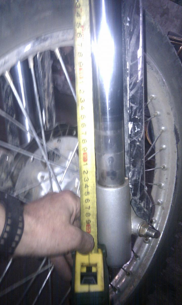

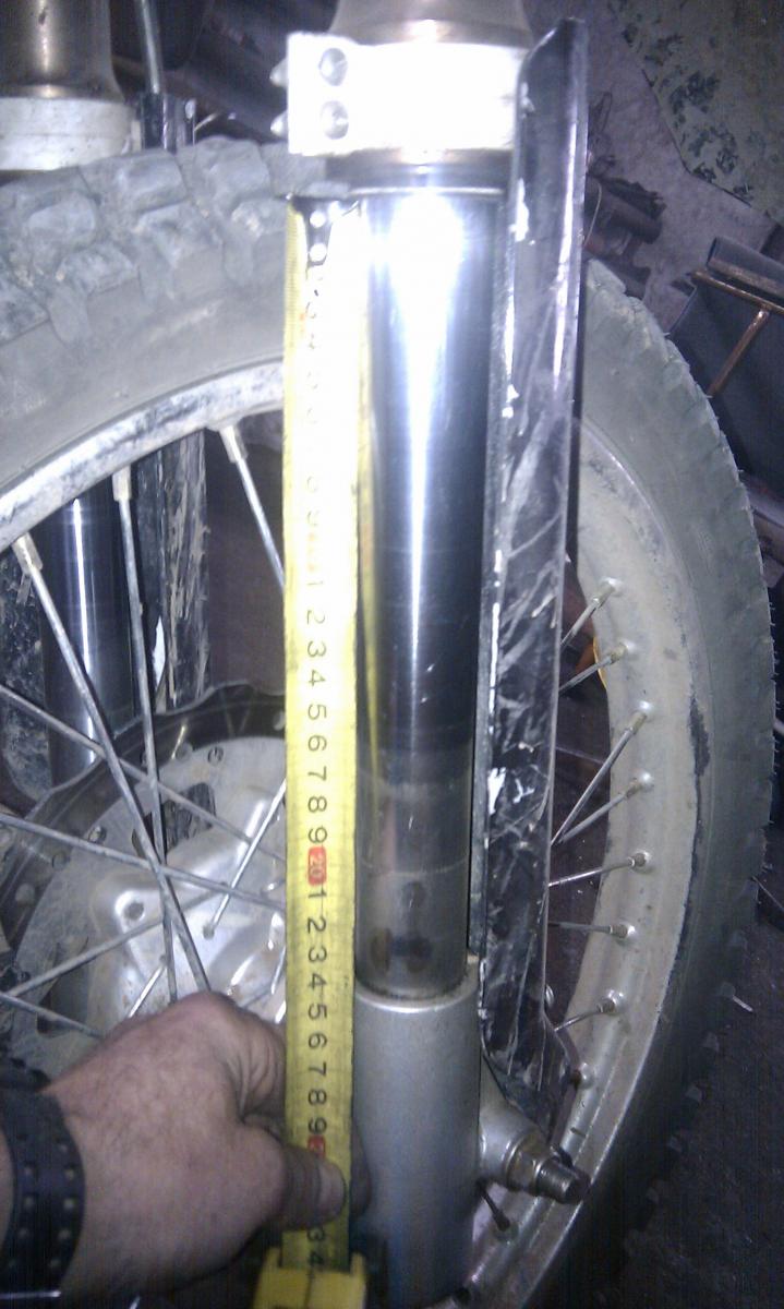

эльф Опубликовано 22 октября, 2014 Жалоба Опубликовано 22 октября, 2014 Сергей рассказывайте! :) Проще на ты-я не такой древний.По передку уже рассказывал,ход 225 до демпфера,масло мотюль 5.Зад-шток по резбе вкручен на 25мм.в место35мм.Под поршенёк в низ подложена шайба 10мм.ход по штоку был 50 стал70мм.выкинул раздавленный резиновый демпфер высотой 40мм.и поставил капралоновый бублик от переднего ам.ваз класика толщина 11мм.Масло-мотюль 5.На болоне нарезал резьбу и изготовили гайку,на фото видно.Ход по оси колеса увеличился с 142 до 212мм.Карб с ускорителем на 30мм.Канал слегка ободран и за матирован пескоструем,голова подрезана на 0.35мм.в выхлопе сглажены все уступы.Приборка на половину цифра(спидометр и тахометр)Вот как то так.С уважением. 2 Цитата

эльф Опубликовано 22 октября, 2014 Жалоба Опубликовано 22 октября, 2014 Нормально так и как чётко валить стал ? Ездил фактически каждый день в любую погоду,а лета в Перми не было.Пробег около 8500 км. Ведущая звезда на 13.250 кубов мне маловато.Трасса-90-110 крейсер,на покрытие смотрю редко-плохо,так встал на ноги и вперёд.Грунт после переделки ходовой-одно удовольствие!Не хуже японца.Движку с низов по завидовал бы и япан.Верха держит эстриктор глушителя и фиксированное зажигание.Мот стал очень собранный и приятный.Барс очень критичен к протяжке спиц-чуть ослабли-колбасит.Забыл сказать-шестерня распред вала смещена на -4 градуса.Перестали уставать руки,где раньше вставал сейчас сижу,где раньше тошнил 30-40 на второй сейчас 80-90.Если судить по стоку-это разные моты. 1 Цитата
tommy82 Опубликовано 22 октября, 2014 Автор Жалоба Опубликовано 22 октября, 2014 Интересно всё это. Хотя конечно сказки что из Барса выйдет Джэбель, но хочется верить :) Опиши чуть подробнее что сделалось с вилкой и заднем амортизатором и про в минус 4 градуса куда то смещена шестерня ? 1 Цитата
эльф Опубликовано 22 октября, 2014 Жалоба Опубликовано 22 октября, 2014 По доработке передней вилке -описывал работу на стр. 131.По заднему - сейчас.Шестерню распред. вала сместил в запаздывание для более полного наполнения на оборотах но эфект не большой-держит зажигание и глушитель.Что не понятно - задавайте вопрос конкретно,с радостью объясню.С уважением. 1 Цитата
