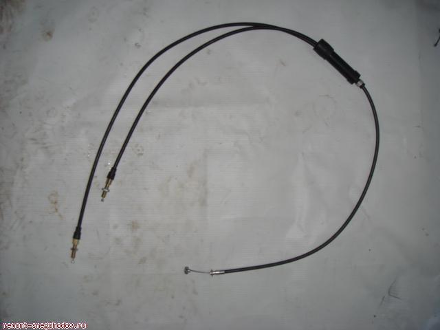

motoland Опубликовано 17 марта, 2015 Жалоба Опубликовано 17 марта, 2015 Подскажите, заказал карбюратор с ускорительным насосом, а правый пульт тоже надо менять как на ирбисе 250р или наш подходит? Цитата

эльф Опубликовано 17 марта, 2015 Жалоба Опубликовано 17 марта, 2015 Подскажите, заказал карбюратор с ускорительным насосом, а правый пульт тоже надо менять как на ирбисе 250р или наш подходит?Ден,купи себе вот такой трос и будет тебе счастье!С уважением. 2 Цитата
