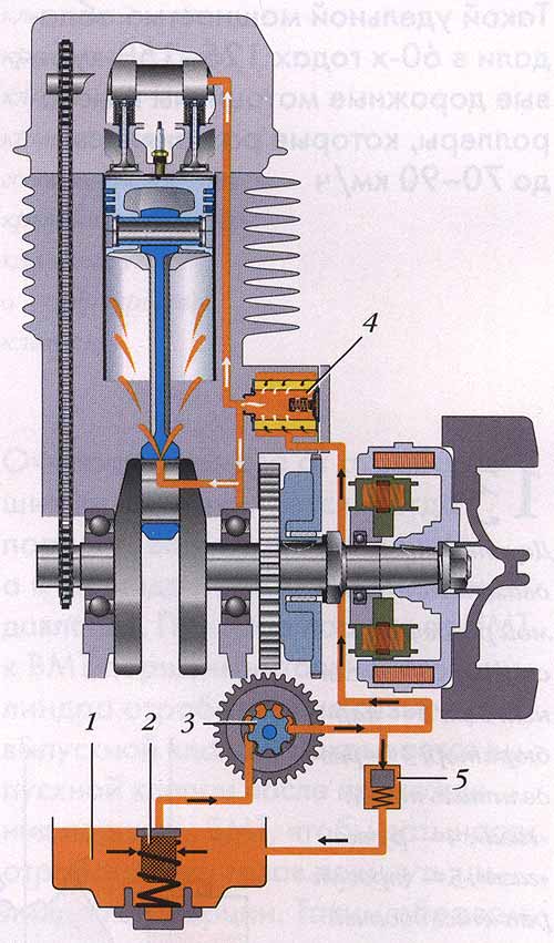

эльф Опубликовано 18 марта, 2015 Жалоба Опубликовано 18 марта, 2015 Ребята,кому интересно-схема смазки. 6 Цитата

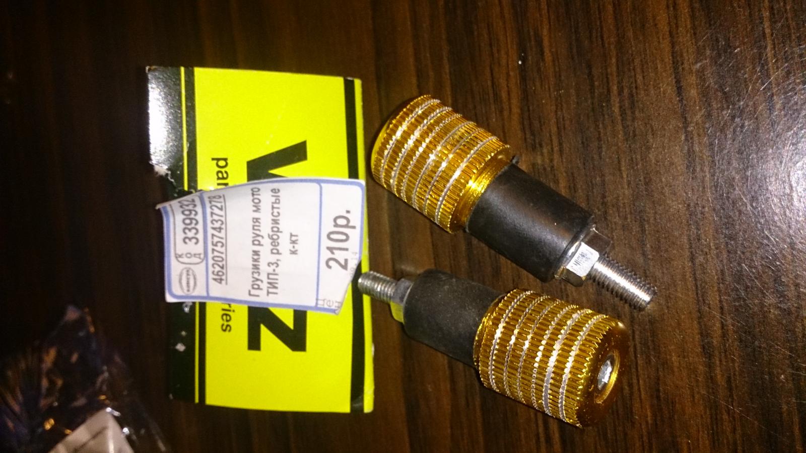

Shikita Опубликовано 19 марта, 2015 Жалоба Опубликовано 19 марта, 2015 Нашел дешёвые грузики, прикупил) 2 Цитата
эльф Опубликовано 20 марта, 2015 Жалоба Опубликовано 20 марта, 2015 Нашел дешёвые грузики, прикупил)IMG_20150319_195419.jpgНикита,а зачем они тебе на эндуряке? 1 Цитата
Shikita Опубликовано 20 марта, 2015 Жалоба Опубликовано 20 марта, 2015 Никита,а зачем они тебе на эндуряке? Грипсы все покоцаны уже, а теперь при падениях грузики будут принимать удар на себя) 1 Цитата
dponi Опубликовано 20 марта, 2015 Жалоба Опубликовано 20 марта, 2015 Нашел дешёвые грузики, прикупил)IMG_20150319_195419.jpg Грипсы все покоцаны уже, а теперь при падениях грузики будут принимать удар на себя) Простите за прямоту,но все эти бутафорские грузики-шмузики(каламбур :) ) полная ерунда. На свою мото технику ставил и ставлю вот такую пролетарскую простоту: 6 Цитата
Shikita Опубликовано 20 марта, 2015 Жалоба Опубликовано 20 марта, 2015 Простите за прямоту,но все эти бутафорские грузики-шмузики(каламбур :) ) полная ерунда. На свою мото технику ставил и ставлю вот такую пролетарскую простоту: Отличное решение! Где ты раньше был? Цитата
