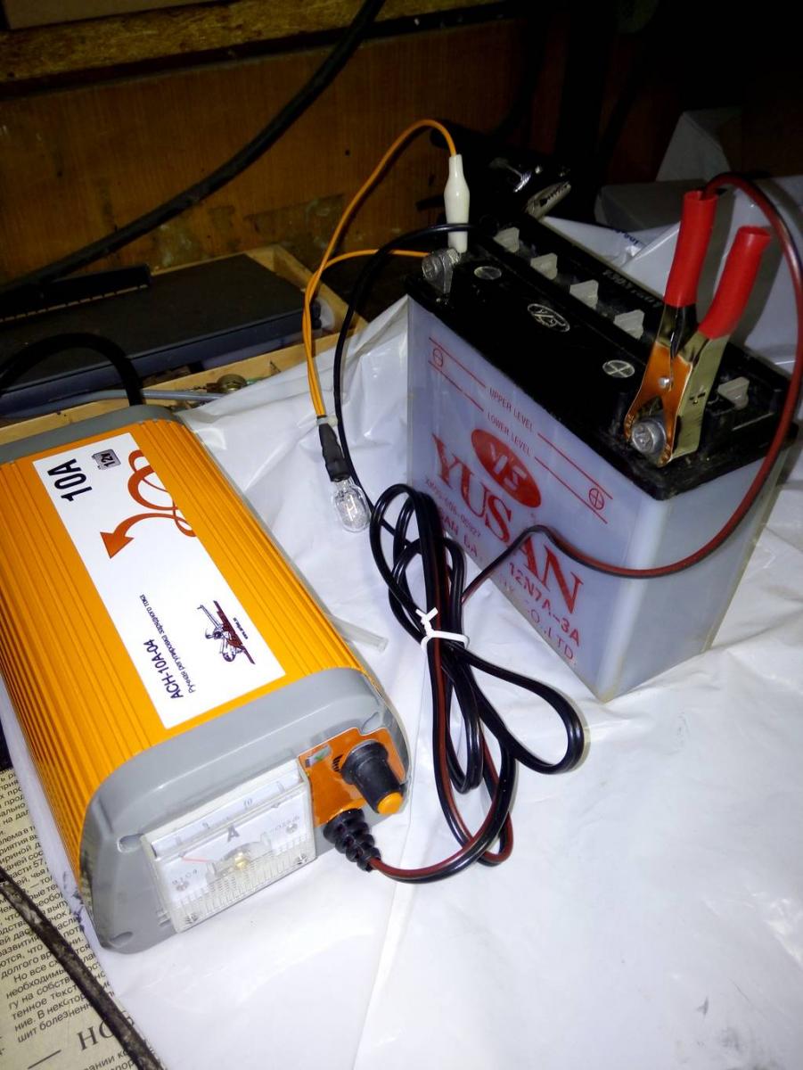

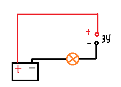

Kuzkan Опубликовано 24 марта, 2015 Жалоба Опубликовано 24 марта, 2015 (изменено) Всем привет. За в прошлые выходные открыл сезон. Акум, разумеется, сел за зиму. Думал, покатаюсь и он зарядится. Но нет... Вообще не крутит((. Что посоветуете? Можно его оживить, поставив на зарядное устройство, или бесполезно уже и купить новый? Какие параметры у нашего акума? Можно попробывать восстановить аккум. Первое, что нужно проверить, это уровень электролита и его плотность аэрометром. Плотность должна быть примерно 1,25- 1.3. Если ниже тогда долить электролит, если плотность нормальная доливай дистилированную воду. Доливать до уровня. Потом нужно заряжать наш аккум малым током 0,7А в течении 10 часов. Нужно для этого зарядноу устройство (ЗУ), с возможностью ручного выставления зарядного тока. Я использую вот такое (не рекламма) http://www.airline.su/product/Zaryadnoe-ustroystvo-10A-12V-ampermetr-ruchnoy-rezhim_ACH-10A-04Можно заряжать и автомобильным зарядником, он выдает ток около 5А (на разных зарядках по разному). Тогда нужно будет использовать дополнительную нагрузку(я использую лампу накаливания) для того чтобы снизить ток заряда. Потом этой же лампой разряжаю аккумулятор. Делаю до трех цыклов заряд- разряд. Свою батарею поднял этим способом, а думал уж покупать. пс...И все же, прежде чем покупать, думаю лучше попробовать "поднять", как кажется, дохлый аккум. Много таких поднимали и катались, в том числе и авто аккумов. Изменено 24 марта, 2015 пользователем Kuzkan 5 Цитата

МегаБ Опубликовано 24 марта, 2015 Жалоба Опубликовано 24 марта, 2015 Можно попробывать восстановить аккум. Первое, что нужно проверить, это уровень электролита и его плотность аэрометром. Плотность должна быть примерно 1,25- 1.3. Если ниже тогда долить электролит, если плотность нормальная доливай дистилированную воду. Доливать до уровня. Потом нужно заряжать наш аккум малым током 0,7А в течении 10 часов. Нужна для этого зарядка с возможностью ручного выставления зарядного тока. Я использую вот такую (не рекламма) http://www.airline.su/product/Zaryadnoe-ustroystvo-10A-12V-ampermetr-ruchnoy-rezhim_ACH-10A-04Можно заряжать и автомобильным зарядником, он выдает ток около 5А (на разных зарядках по разному). Тогда нужно будет использовать дополнительную нагрузку(я использую лампу накаливания) для того чтобы снизить ток заряда. s.png Потом этой же лампой разряжаю аккумулятор. Делаю до трех цыклов заряд- разряд. Свою батарею поднял этим способом, а думал уж покупать. Внесу свои копеечки. Плотность электролита заряженного аккума равна 1.28-1.29. Доливать следует только дистиллированную воду до уровня. Случаи когда следует доливать электролит очень редки и их рассматривать не будем. Заряжают током 1/10 ёмкости в течении 20-ти часов, если аккум совсем разряжен. Проверить заряжен или нет следует ареометром - плотность электролита 1.28-1.29, а ещё перед окончанием процесса зарядки увеличивается газоотделение (аккумулятор кипит). Так вот после 1-2 часов кипения зарядку можно прекращать. И ещё - для улучшения самочувствия аккума его рекомендуют тренировать - разряжать-заряжать. Разряжают током примерно 1/20 ёмкости, а заряжают 1/10. Разряжают не до упора (очень вредно), а до тех пор как лампа снизит яркость. Если есть напряжёметр (вольтметр), то до напряжения не ниже 10 вольт (если ошибаюсь - поправьте). А после этого заряжаем. До кипения и после кипения ещё пару часиков. Если аккум 7 А/ч, то зарядный ток 0.7 ампера, разрядный 0,35 А. То есть лампочка на разряд должна быть 4-5 ватт. Допустимо 10 Ватт,но не более. Если в процессе аккум подсел и хочется его подзарядить, а времени нет, то вполне допустимо подавать на заряд ток выше 0,7 А. До 5 ампер аккум выдержит и не развалится, тут важно следить за температурой и не давать ему нагреваться. Если руке тепло - температура выше 50 градусов - то зарядку следует остановить. Ещё для зарядки аккумуляторов, которые долго были вноль посажены нужны мощные зарядные устройства, те что могут дать мощный зарядный ток. К ним относятся многие пуско-зарядные устройства, а также советская зарядка типа "Бархат", которые могут пробить слой сульфатации на пластинах и оживить посаженную батарею. Современные инверторные для этого не подходят. Вот мои наблюдения за аккумуляторами за последние 25 лет))) 5 Цитата
эльф Опубликовано 24 марта, 2015 Жалоба Опубликовано 24 марта, 2015 Внесу свои копеечки. Плотность электролита заряженного аккума равна 1.28-1.29. Доливать следует только дистиллированную воду до уровня. Случаи когда следует доливать электролит очень редки и их рассматривать не будем. Заряжают током 1/10 ёмкости в течении 20-ти часов, если аккум совсем разряжен. Проверить заряжен или нет следует ареометром - плотность электролита 1.28-1.29, а ещё перед окончанием процесса зарядки увеличивается газоотделение (аккумулятор кипит). Так вот после 1-2 часов кипения зарядку можно прекращать. И ещё - для улучшения самочувствия аккума его рекомендуют тренировать - разряжать-заряжать. Разряжают током примерно 1/20 ёмкости, а заряжают 1/10. Разряжают не до упора (очень вредно), а до тех пор как лампа снизит яркость. Если есть напряжёметр (вольтметр), то до напряжения не ниже 10 вольт (если ошибаюсь - поправьте). А после этого заряжаем. До кипения и после кипения ещё пару часиков. Если аккум 7 А/ч, то зарядный ток 0.7 ампера, разрядный 0,35 А. То есть лампочка на разряд должна быть 4-5 ватт. Допустимо 10 Ватт,но не более. Если в процессе аккум подсел и хочется его подзарядить, а времени нет, то вполне допустимо подавать на заряд ток выше 0,7 А. До 5 ампер аккум выдержит и не развалится, тут важно следить за температурой и не давать ему нагреваться. Если руке тепло - температура выше 50 градусов - то зарядку следует остановить. Ещё для зарядки аккумуляторов, которые долго были вноль посажены нужны мощные зарядные устройства, те что могут дать мощный зарядный ток. К ним относятся многие пуско-зарядные устройства, а также советская зарядка типа "Бархат", которые могут пробить слой сульфатации на пластинах и оживить посаженную батарею. Современные инверторные для этого не подходят. Вот мои наблюдения за аккумуляторами за последние 25 лет))) Наша техника не эксплуатируется при очень низких т.и такая плотность не нужна,она сокращает ресурс,а если акум.сильно забит сульфатом,то он закипит через час-два,как чайник. 1 Цитата
