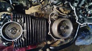

Bim Опубликовано 16 июня, 2015 Жалоба Опубликовано 16 июня, 2015 Очередной привет, очередной вопрос ) Ребят не могу поставить звезду распредвала.Натяжитель снят,не пойму в чем дело, кто ставил - какое усилие прелагали? У кого дельный совет есть? Цитата

эльф Опубликовано 16 июня, 2015 Жалоба Опубликовано 16 июня, 2015 Очередной привет, очередной вопрос ) Ребят не могу поставить звезду распредвала.Натяжитель снят,не пойму в чем дело, кто ставил - какое усилие прелагали? У кого дельный совет есть? Не правильно установлен башмак успокоителя - тот,что со стороны выхлопа.(Фото не очень). 3 Цитата
Bim Опубликовано 16 июня, 2015 Жалоба Опубликовано 16 июня, 2015 Не правильно установлен башмак успокоителя - тот,что со стороны выхлопа.(Фото не очень). Е мое , так вот че ! Блин сделано не удобно , что бы котел скинуть нужно двигло скидывать на бок . Спасибо за дельный совет Цитата
эльф Опубликовано 16 июня, 2015 Жалоба Опубликовано 16 июня, 2015 Е мое , так вот че ! Блин сделано не удобно , что бы котел скинуть нужно двигло скидывать на бок . Спасибо за дельный советСними левую крышку и отверни якорь генератора,изогнутая нижняя часть башмака успокоителя должна входить в паз прилива на картере. Цитата

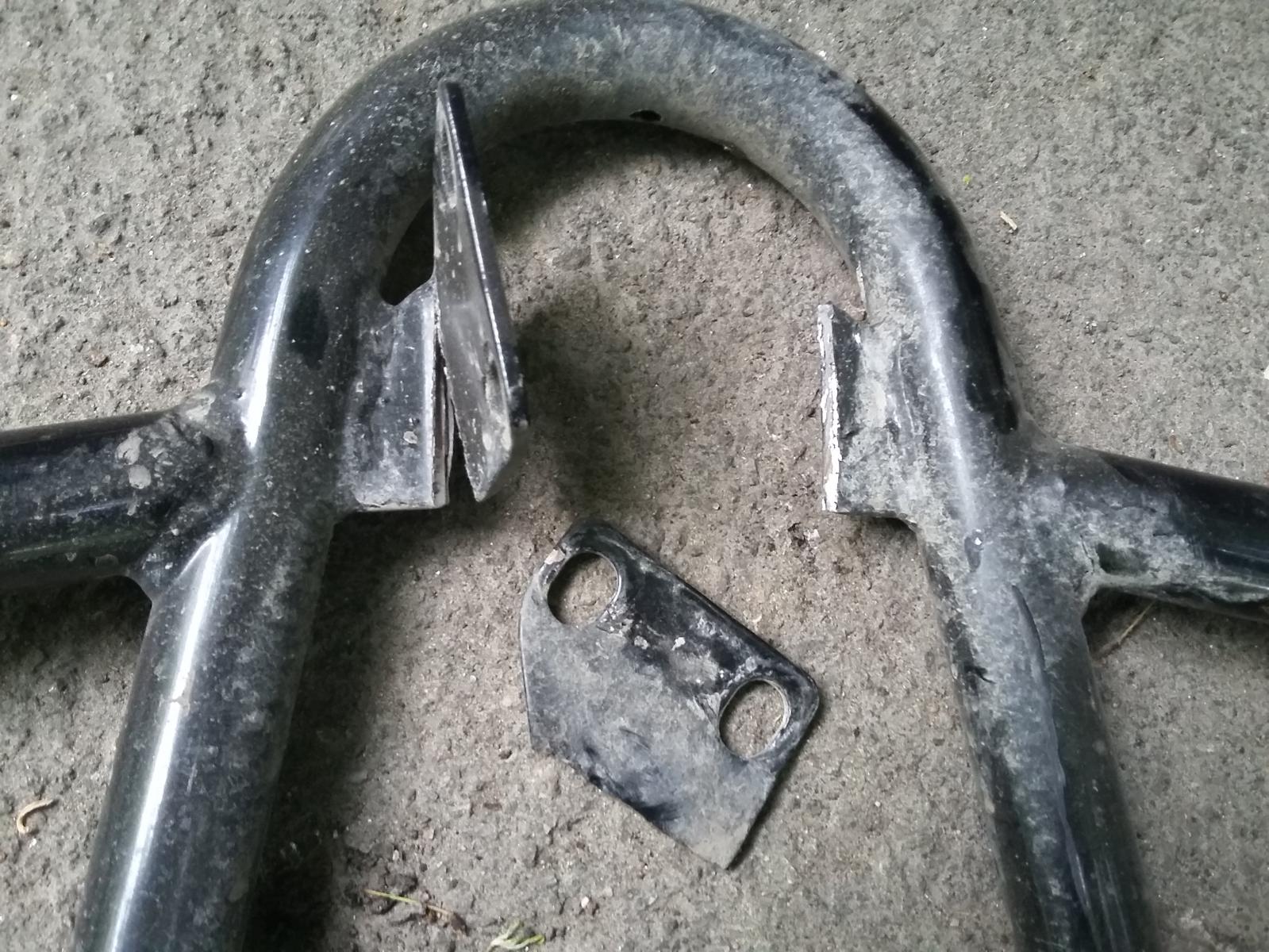

Slavyan-155 Опубликовано 16 июня, 2015 Жалоба Опубликовано 16 июня, 2015 Первый раз уронил мотик,результат! Цитата
эльф Опубликовано 16 июня, 2015 Жалоба Опубликовано 16 июня, 2015 Первый раз уронил мотик,результат!20150616_193638.jpgСлава,а я предупреждал,чтобы выкидывали его сразу! Ноги то целы? 1 Цитата
Slavyan-155 Опубликовано 16 июня, 2015 Жалоба Опубликовано 16 июня, 2015 Слава,а я предупреждал,чтобы выкидывали его сразу! Ноги то целы?Упал от ветра,пока цепь мазал. Цитата
эльф Опубликовано 16 июня, 2015 Жалоба Опубликовано 16 июня, 2015 Упал от ветра,пока цепь мазал.Здорово!А грохот такой сильный почему?А я на нём был! 1 Цитата
Slavyan-155 Опубликовано 17 июня, 2015 Жалоба Опубликовано 17 июня, 2015 Здорово!А грохот такой сильный почему?А я на нём был!Недогнал!? Цитата
Bim Опубликовано 17 июня, 2015 Жалоба Опубликовано 17 июня, 2015 Сними левую крышку и отверни якорь генератора,изогнутая нижняя часть башмака успокоителя должна входить в паз прилива на картере. если я его поставил спиной вперед , его можно перевернуть не снимая котел ? Щас поеду в гараж колдовать... Цитата
эльф Опубликовано 17 июня, 2015 Жалоба Опубликовано 17 июня, 2015 если я его поставил спиной вперед , его можно перевернуть не снимая котел ? Щас поеду в гараж колдовать...Нет,но прконтролируешь и будешь знать,что правильно установил. Цитата
эльф Опубликовано 17 июня, 2015 Жалоба Опубликовано 17 июня, 2015 Недогнал!? Недогнал!?Нет Слава,это старый анегдот про рубашку. Цитата
Slavyan-155 Опубликовано 17 июня, 2015 Жалоба Опубликовано 17 июня, 2015 Нет Слава,это старый анегдот про рубашку.Ок! Цитата
