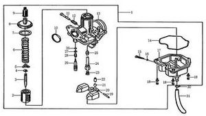

эльф Опубликовано 30 сентября, 2015 Жалоба Поделиться Опубликовано 30 сентября, 2015 Всем привет!Откатался знакомый на ТТР 250,карб keihin pz 30.У нас вчера в это время было 19 гр.,а сегодня 2,но товарищ стойко выдержал испытание и по его заверениям мот стал более отзывчивый на газ,легче раскручиваться и легко козлить на первой.В общей сложности за вечер пробег чуть более ста км.,со слов пилота расход остался прежним + - ,свеча имеет серый цвет.Фото карба и ремкомплект на фото.сейчас поясню ,что делать,прошу не смеяться и не закидывать камнями! 1 Цитата Ссылка на комментарий Поделиться на другие сайты Поделиться
эльф Опубликовано 30 сентября, 2015 Жалоба Поделиться Опубликовано 30 сентября, 2015 Принцип работы нашего карба очень прост.При отпущенной ручке шиберная заслонка опирается на болт количества ввернутый с боку почти полностью перекрывая дифузор,а конусная игла опущена в калиброваную втулку распылителя главной дозирующей системы.В таком положении двигатель работает только на системе холостого хода которая нам сейчас не нужна.Если на снятом карбюраторе поднять шибер ( дать газ ) то со стороны фланца к двигателю можно увидеть иглу входящюю во втулку которая на пару мм. выступает в канал диффузора,её и нужно доработать - на фото ремкомплекта она под номером 25.Она является не только распылителем главной дозирующей системы,но и обеспечивает переходный режим от х.х. к режиму мощности.На х.х. верхний срез втулки находится в тени стенки шибера и топливо из нее не поступает,но как только шибер начинает подниматься, срез втулки попадает в воздушный поток и начинает распылять топливо.Чтобы реализовать ранее включение и качественное распыление нужно мелким напильничком,осторожно спилить стенку верхней,выступающей в диффузор части под углом в 45 гр.до середины диаметра и зашлифовать срез.Втулка устанавливается на место срезом к цилиндру и зажимается трубкой с главным жиклером.После затяжки ещё раз прокантролируйте правильную ориентацию среза трубки с верху.Собираете поплавковую камеру,ставите шибер с иглой на место,заворачиваете верхнюю крышку и устанавливаете карб на место.Как-то так.Успехов.Забыл сказать - спил на вставленной в диффузор трубке не должен быть ниже стенки карба!Это важно! 5 Цитата Ссылка на комментарий Поделиться на другие сайты Поделиться
эльф Опубликовано 30 сентября, 2015 Жалоба Поделиться Опубликовано 30 сентября, 2015 Прошу прощения,что я прочитал такой ликбез,но я не люблю когда говорят - ты скажи где просверлить дырку,чтоб летала и не жрала,я хочу,что бы вы знали и понимали процесс в который вы вмешиваетесь. Спасибо за терпение.С уважением.( Поп кормом закончился ). 2 Цитата Ссылка на комментарий Поделиться на другие сайты Поделиться

dponi Опубликовано 1 октября, 2015 Жалоба Поделиться Опубликовано 1 октября, 2015 Эээ...Сергей,а можно изменение в поведении мота объяснить погрешностью измерений( например эксперт стал легче))) ШУТКА))) Любой разбор карба сопровождается его чисткой,соответственно он должен работать лучшу(в теории). Я это вот к чему... когда то(1994г),у меня была волга,карбюраторная,любил я в ней поковырятся...хотелось все больше эмоций за рулем...короче,знающий человек посоветовал слегка ослабить возвратную пружину педали газа... Блин,я свою волгу просто не узнал...суперкар...:-D:-D:-D Сереж,без обид,я не эксперт,просто сомневающийся,в твоих переделках черпаю для себя много нового,и пытаюсь воплотить на своем мопеде. 1 Цитата Ссылка на комментарий Поделиться на другие сайты Поделиться
