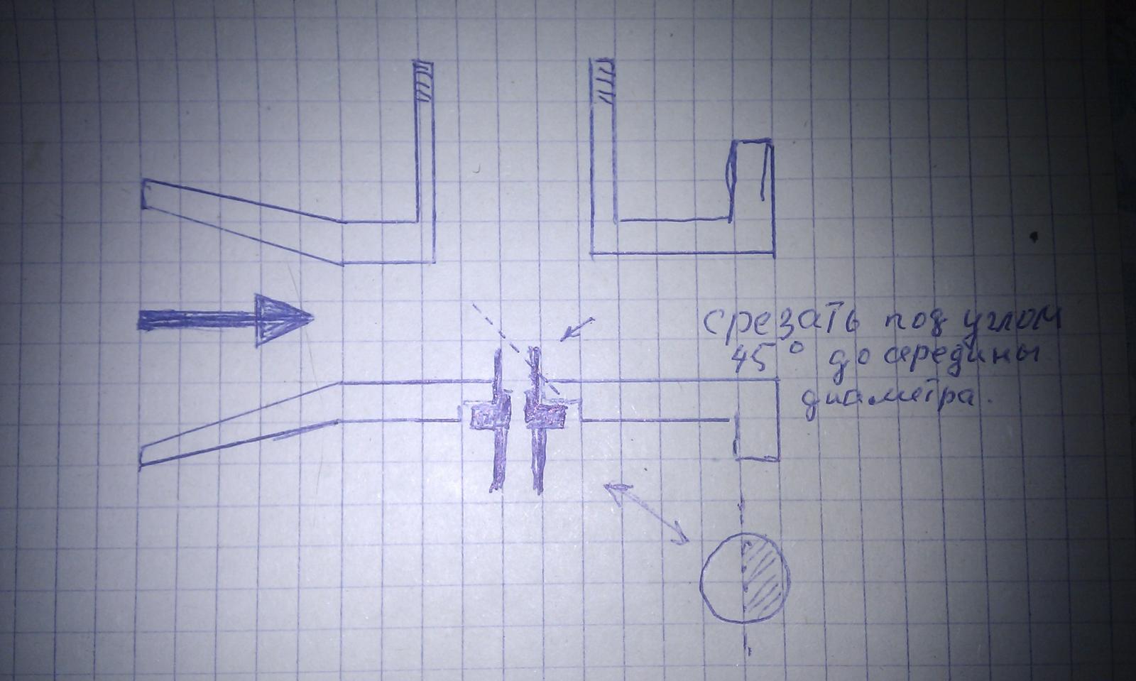

эльф Опубликовано 7 октября, 2015 Жалоба Опубликовано 7 октября, 2015 Попробуйте,кому не лень и не страшно.Глубина спила от середины радиуса распылителя и должна доходить до стенки диффузора карбюратора обрабатывается шабером и зашлифовывается.Оплата - пироженные и борзые щенки,кирпичи и булыжники н е п р и н е м а ю т с я!Успехов. 4 Цитата
Sanches13 Опубликовано 7 октября, 2015 Жалоба Опубликовано 7 октября, 2015 Попробуйте,кому не лень и не страшно.Глубина спила от середины радиуса распылителя и должна доходить до стенки диффузора карбюратора обрабатывается шабером и зашлифовывается.Оплата - пироженные и борзые щенки,кирпичи и булыжники н е п р и н е м а ю т с я!Успехов. Finalmente!!! (наконец то)., Теперь более понятно чего и как пилить!)) Спасибо! Цитата

эльф Опубликовано 7 октября, 2015 Жалоба Опубликовано 7 октября, 2015 Втулка на фото отмечена стрелкой.При изменённой геометрии распылителя главной дозирующей системы, при малом открытии дросселя,срез трубки раньше попадает в поток воздуха,а новая форма способствует лучшему распылению топлива. 1 Цитата

Slavyan-155 Опубликовано 8 октября, 2015 Жалоба Опубликовано 8 октября, 2015 Попробуйте,кому не лень и не страшно.Глубина спила от середины радиуса распылителя и должна доходить до стенки диффузора карбюратора обрабатывается шабером и зашлифовывается.Оплата - пироженные и борзые щенки,кирпичи и булыжники н е п р и н е м а ю т с я!Успехов.Сергей!Если эту процедуру проделать в карбе с насос-ускорителем и жиклер на 117 поставить это небудет перебором? 1 Цитата

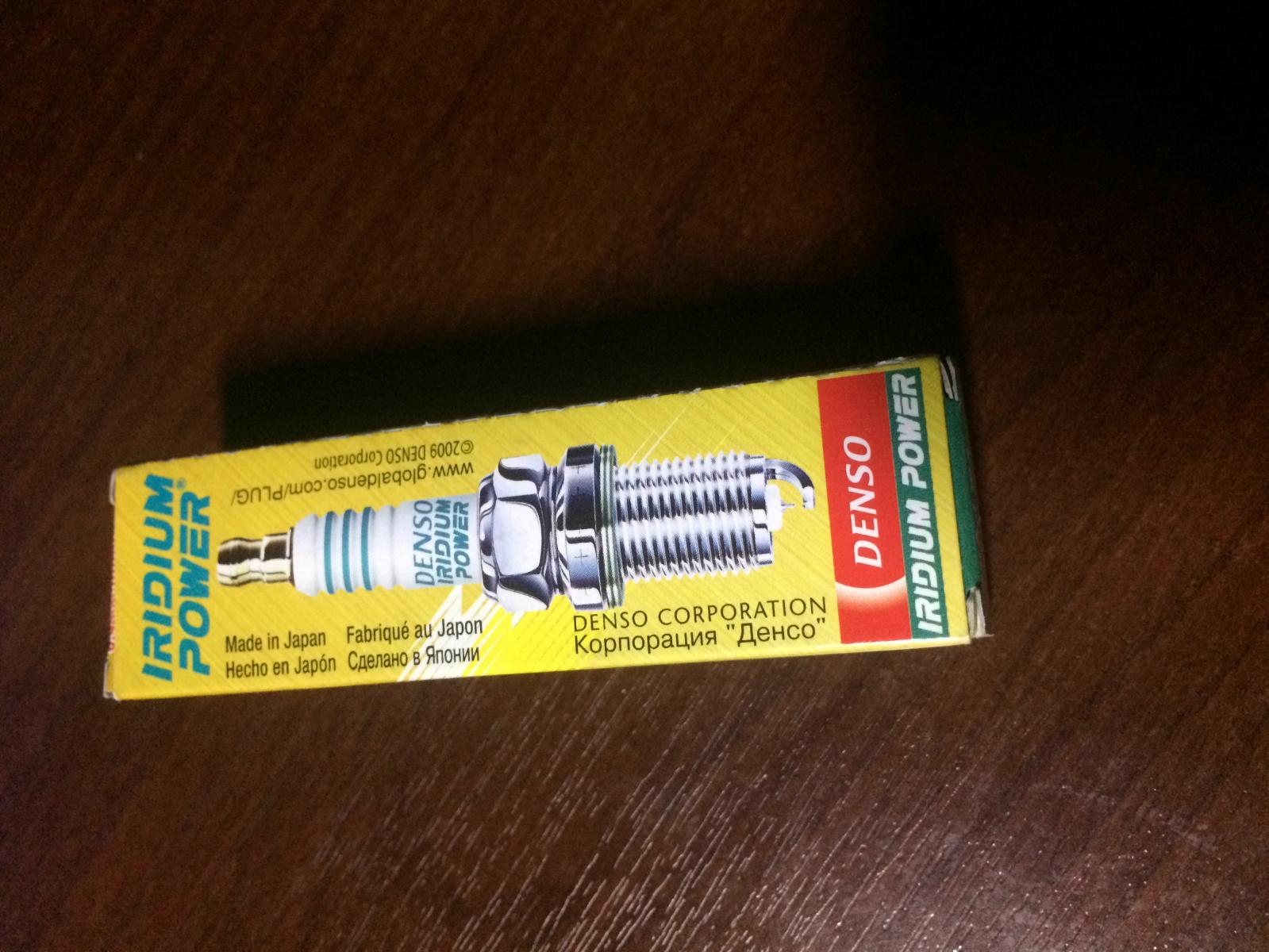

YamahaR1 Опубликовано 8 октября, 2015 Жалоба Опубликовано 8 октября, 2015 Вот какую прикупил.. еще не ставил. Цитата
эльф Опубликовано 8 октября, 2015 Жалоба Опубликовано 8 октября, 2015 Сергей!Если эту процедуру проделать в карбе с насос-ускорителем и жиклер на 117 поставить это небудет перебором?Слава,у меня с ускорителем,жеклером 115 - норма.В карбюраторе с управлением гл.доз.сис.конусной иглой,весь процесс обогащения регулируется за счёт изменения пропускной возможности сопряжённой пары - фтулка,игла.Чем больше игла вышла из распылителя,тем больше сечение отверстия между ними,все это,на максимальных подачах ограничивает г.т.ж.Если правильно отрегулировать высоту иглы,то по идее можно обойтись и без него.В пропускную способность жеклера закладывается усредненная возможность данного двигателя на максимальных режимах переварить объём топливо воздушной смеси.Теперь представим такую ситуацию:Заслонка пднята на один см.,двигатель работает на пяти т.об.м.- расход воздуха 15.7 кг.в минуту,пропускная возможность пары - игла,жиклером - 1 кг.топлива- соотношение смеси будет близко к оптимальному,а свеча песочного цвета.Если опустить иглу на одно деление,то при том же количестве воздуха топлива поступит меньше и свеча будет белая,если поднять,то наоборот, чёрная.На максимальных оборотах и нагрузках,ограничивается только сечением диффузора и г.д.ж.Как-то так - если все упростить. 2 Цитата
эльф Опубликовано 8 октября, 2015 Жалоба Опубликовано 8 октября, 2015 Вот какую прикупил.. еще не ставил.Володя,нормальная свеча. Цитата
Sanches13 Опубликовано 8 октября, 2015 Жалоба Опубликовано 8 октября, 2015 Вот какую прикупил.. еще не ставил. денсо хорошие свечи..вчера форумы штудировал , тоже куплю что то такое. 1 Цитата
Slavyan-155 Опубликовано 8 октября, 2015 Жалоба Опубликовано 8 октября, 2015 Слава,у меня с ускорителем,жеклером 115 - норма.В карбюраторе с управлением гл.доз.сис.конусной иглой,весь процесс обогащения регулируется за счёт изменения пропускной возможности сопряжённой пары - фтулка,игла.Чем больше игла вышла из распылителя,тем больше сечение отверстия между ними,все это,на максимальных подачах ограничивает г.т.ж.Если правильно отрегулировать высоту иглы,то по идее можно обойтись и без него.В пропускную способность жеклера закладывается усредненная возможность данного двигателя на максимальных режимах переварить объём топливо воздушной смеси.Теперь представим такую ситуацию:Заслонка пднята на один см.,двигатель работает на пяти т.об.м.- расход воздуха 15.7 кг.в минуту,пропускная возможность пары - игла,жиклером - 1 кг.топлива- соотношение смеси будет близко к оптимальному,а свеча песочного цвета.Если опустить иглу на одно деление,то при том же количестве воздуха топлива поступит меньше и свеча будет белая,если поднять,то наоборот, чёрная.На максимальных оборотах и нагрузках,ограничивается только сечением диффузора и г.д.ж.Как-то так - если все упростить.Все понял,Спасибо! 1 Цитата
YamahaR1 Опубликовано 8 октября, 2015 Жалоба Опубликовано 8 октября, 2015 нашел эти свечи только на Экзисте.. если получиться то сегодня поставлю.. 1 Цитата
эльф Опубликовано 8 октября, 2015 Жалоба Опубликовано 8 октября, 2015 нашел эти свечи только на Экзисте.. если получиться то сегодня поставлю..А цена? Цитата
