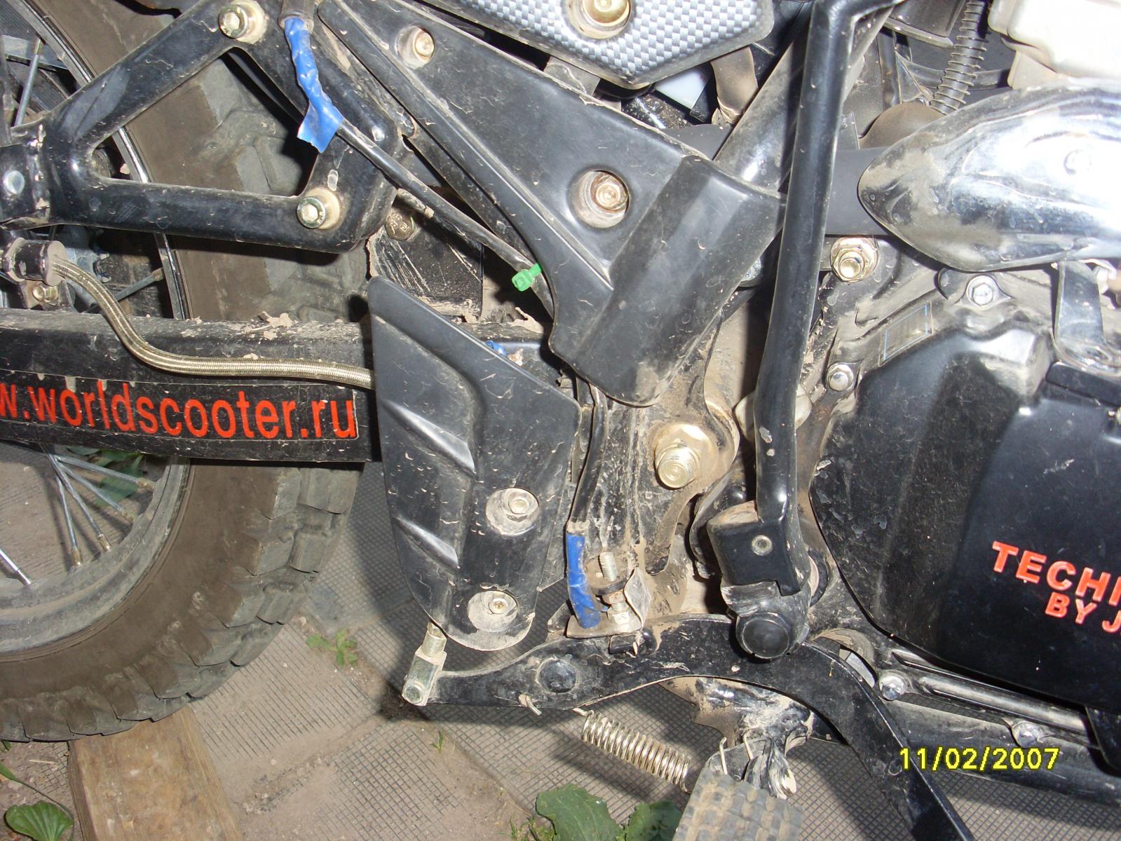

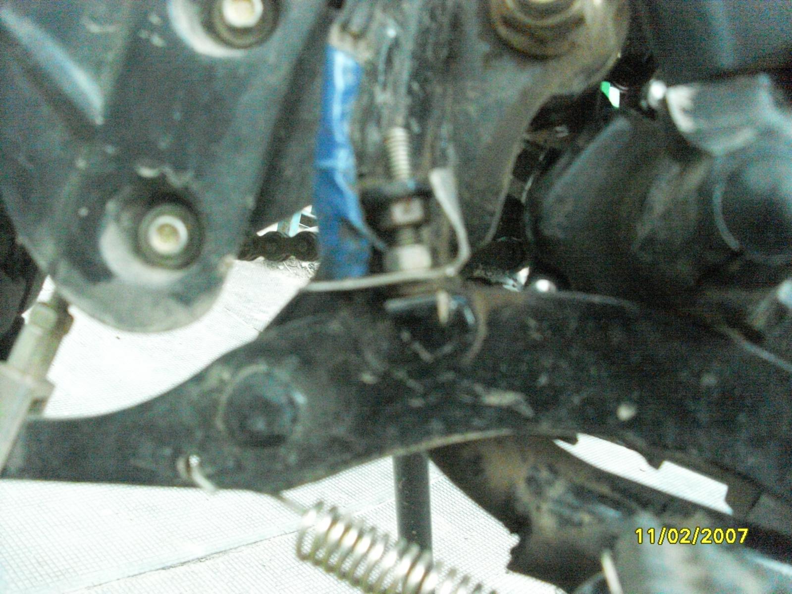

vovanmotoracer Опубликовано 4 июня, 2014 Жалоба Опубликовано 4 июня, 2014 Kid66 У меня такая проблема была с самого начала. Вот что я сделал- взял кусок листового алюминия, отрезал небольшой кусок и просверил в нем два отверстия на 6. В одно вставил маленький концевик и плотно замотал изолентой. А другое отверстие использал как крепеж на болт для регулировки свободного хода. Вот что получилось. Если чесно то сложно описать весь процесс я думаю на фотках все видно. Концевик брал вот такой А вообще такие гидравлически датчики продаются отдельно http://ru.aliexpress.com/item/Brake-pressure-switch-Light-Banjo-Bolt-for-Kawasaki-Suzuki-Yamaha-Honda-ATV-Motorcycles/652556481.html 3 Цитата
Kid66 Опубликовано 4 июня, 2014 Жалоба Опубликовано 4 июня, 2014 Kid66 У меня такая проблема была с самого начала. Вот что я сделал- взял кусок листового алюминия, отрезал небольшой кусок и просверил в нем два отверстия на 6. В одно вставил маленький концевик и плотно замотал изолентой. А другое отверстие использал как крепеж на болт для регулировки свободного хода. Вот что получилось. SL382973.JPG SL382975.JPG SL382974.JPG Если чесно то сложно описать весь процесс я думаю на фотках все видно. Концевик брал вот такой А вообще такие гидравлически датчики продаются отдельно http://ru.aliexpress.com/item/Brake-pressure-switch-Light-Banjo-Bolt-for-Kawasaki-Suzuki-Yamaha-Honda-ATV-Motorcycles/652556481.html Спасибо за инфу)) Если родной не заработает, сделаю по твоему примеру. Конструкция-проще некуда. :rolleyes: Цитата
