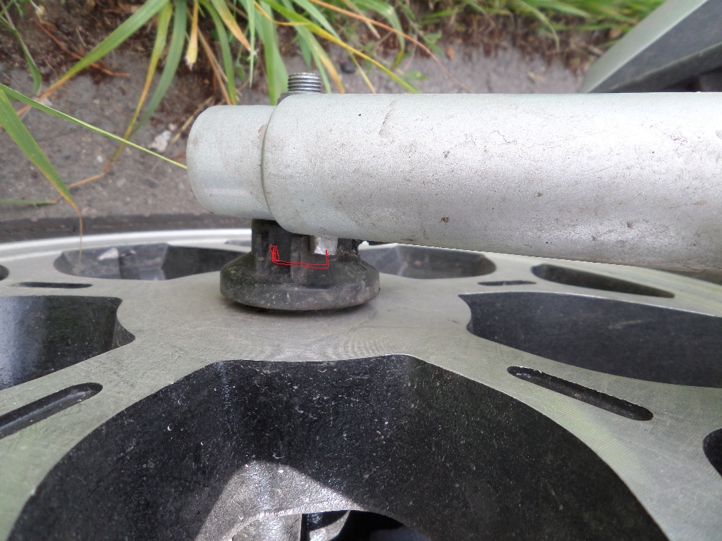

tuningsa Опубликовано 23 июля, 2015 Жалоба Опубликовано 23 июля, 2015 Подскажте пожалуйста по фото . ось переднего колеса ирбис грэйс. как по мне собрано неправильно. мне кажется лыска должна быть в пазу. накатал уже 2000 км. и вот сегодня обратил внимание. :mellow: Цитата
Kreator Опубликовано 23 июля, 2015 Жалоба Опубликовано 23 июля, 2015 Rzr тему почти никто не читает. Подскажите откуда это выпало из вариатоРа, стук еще появился, учащается вместе с оборотами. Не пойму куда копать. Пластиковое кольцо. Мне приходит в голову только кольцо на оси кик-стартера. Но оно, кажется, не платсмассовое, хотя чёрт знает, не кусал :) Проверьте кик-стартер, стук и звон от него бывает. Если он плотно сидит - тогда не знаю :unsure: Подскажте пожалуйста по фото . ось переднего колеса ирбис грэйс. как по мне собрано неправильно. мне кажется лыска должна быть в пазу. накатал уже 2000 км. и вот сегодня обратил внимание. :mellow: Судя по всему, должна быть. Сказать точно не могу, сейчас не езжу. Там механизм одометра, корпус логично должен оставаться в неподвижном положении. Но не думаю, что это сильно повлияет на что-то, всё равно он, скорее всего, неподвижен. Но на очередном большом ТО переставьте, коли будет желание. Цитата
