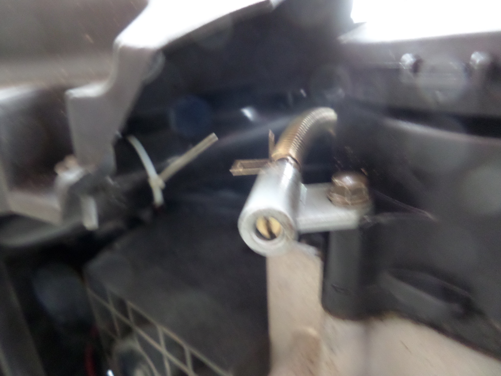

tuningsa Опубликовано 17 мая, 2015 Жалоба Поделиться Опубликовано 17 мая, 2015 Этот винт ? под шлиц отвертку ? а я думаю что то он жрет бензина дохрена !!!! Цитата Ссылка на комментарий Поделиться на другие сайты Поделиться

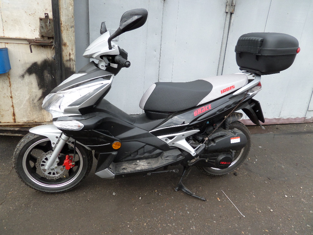

tuningsa Опубликовано 18 мая, 2015 Жалоба Поделиться Опубликовано 18 мая, 2015 Подскажите кто как прикручивал задний кофр к скутеру GRACE ??? у меня уже дважды отвалился кофр очень жесткая задняя подвеска !!! поэтому все что подвешено сзади отваливается. я вешу 78 кг. этого совершенно недостаточно чтоб задняя подвеска начала работать. на багажнике написано максимум 5 кг. первый раз я собрал (прикрутил кофр) на том крепеже что был в комплекте (На фото) он отвалился и покатился по дороге. второй раз я взял пластиковый подоконник все прикрутил но проехав 80 км снова все развалилось но не потерялось ! сейчас сделал из фанеры и усилил листом железа ! пока не ездил, дожди замучили. как проведу ходовые испытания отпишусь. ********************************************************************** Цитата Ссылка на комментарий Поделиться на другие сайты Поделиться
Kreator Опубликовано 18 мая, 2015 Жалоба Поделиться Опубликовано 18 мая, 2015 Этот винт ? под шлиц отвертку ? а я думаю что то он жрет бензина дохрена !!!! Да, винт. Советую проверить гайку заднего колеса, раз такой расклад с винтом - часто недокручивают, гайка может на ходу отвалиться. Цитата Ссылка на комментарий Поделиться на другие сайты Поделиться

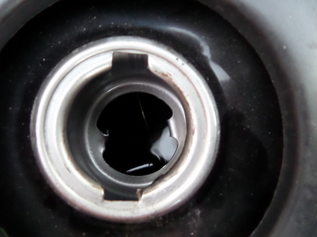

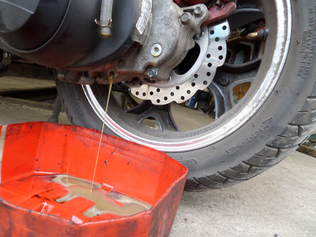

tuningsa Опубликовано 18 мая, 2015 Жалоба Поделиться Опубликовано 18 мая, 2015 Винт подтянул . Спасибо, бензин больше не капает. теперь мне понятно почему был дикий расход топлива. кстати почитав в интернете про GRACE не у одного меня капал бензин из этого винта. !!!!! проверяйте его затяжку. гайку заднего колеса проверял ранее, сегодня тож проверил, затянута на смерть. от нечего делать заменил трансмиссионное масло в редукторе. какое то оно ... ээээ :wacko: как эмульсия. ************************************************************************************************************************ Цитата Ссылка на комментарий Поделиться на другие сайты Поделиться
Kreator Опубликовано 19 мая, 2015 Жалоба Поделиться Опубликовано 19 мая, 2015 от нечего делать заменил трансмиссионное масло в редукторе. какое то оно ... ээээ :wacko: как эмульсия. Если с магазина - то там Олейна. Ну или Злато, я не разобрал :D Меняйте сразу после покупки. И моторное тоже не пожалейте, сразу поменяйте. Нет веры брату-китайцу ;) Давление шин тоже померьте, мало ли. Цитата Ссылка на комментарий Поделиться на другие сайты Поделиться

Viktor Опубликовано 19 мая, 2015 Жалоба Поделиться Опубликовано 19 мая, 2015 кстати почитав в интернете про GRACE не у одного меня капал бензин из этого винта. !!! ************************************************************************************************************************ У меня на Нирване тоже выкручивался.Хорошо,что пока ехал ни кто окурок или спичку не бросил,было бы жарко! :( :angry: Цитата Ссылка на комментарий Поделиться на другие сайты Поделиться

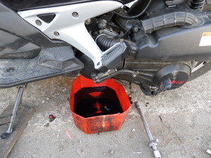

tuningsa Опубликовано 20 мая, 2015 Жалоба Поделиться Опубликовано 20 мая, 2015 Сегодня заменил масло в двигателе . что-то оно слишком черное для 300 км пробега :blink: на центральной подножке сливать неудобно! можно стронуть пробку и потом поставить на боковую и подставить тазик. я делал так. прицепил к сливной пробке кусочек магнита и закрутил обратно. пусть собирает стружку, при следующей замене посмотрю на него. через щуп залил 900 гр. моторного масла лукоил . результат. мотор стал тише работать . Цитата Ссылка на комментарий Поделиться на другие сайты Поделиться

Kreator Опубликовано 21 мая, 2015 Жалоба Поделиться Опубликовано 21 мая, 2015 на центральной подножке сливать неудобно! можно стронуть пробку и потом поставить на боковую и подставить тазик. я делал так. прицепил к сливной пробке кусочек магнита и закрутил обратно. пусть собирает стружку, при следующей замене посмотрю на него. Там 2 пробки - сбоку слева и снизу справа. Слева сливайте на боковой подножке, затем снизу на центральной - там сеточка-фильтр, там как раз и собирается стружка, так что промывайте сетку и пробку керосином. За 300 км масло вполне может стать чёрным - притирка как раз в начале пробега идёт, больше всего стружки в это время. Я лью ZIC XQ - синтетика, по всем тестам показывает результаты в первых строках, цена вменяемая, не то, что Motul :) За 5000 км проблем никаких. Цитата Ссылка на комментарий Поделиться на другие сайты Поделиться
tuningsa Опубликовано 21 мая, 2015 Жалоба Поделиться Опубликовано 21 мая, 2015 Там 2 пробки - сбоку слева и снизу справа. Слева сливайте на боковой подножке, затем снизу на центральной - там сеточка-фильтр, там как раз и собирается стружка, так что промывайте сетку и пробку керосином. За 300 км масло вполне может стать чёрным - притирка как раз в начале пробега идёт, больше всего стружки в это время. Я лью ZIC XQ - синтетика, по всем тестам показывает результаты в первых строках, цена вменяемая, не то, что Motul :) За 5000 км проблем никаких. Спасибо за подсказки. на центральной подножке справа открутился болт !!! еще бы немного и потерял бы его. ну и в баке выломал перегородку . действительно неудобно цедить бензин. а нельзя ли бак побольше примутить ? что-то он совсем быстро кончается. Цитата Ссылка на комментарий Поделиться на другие сайты Поделиться
