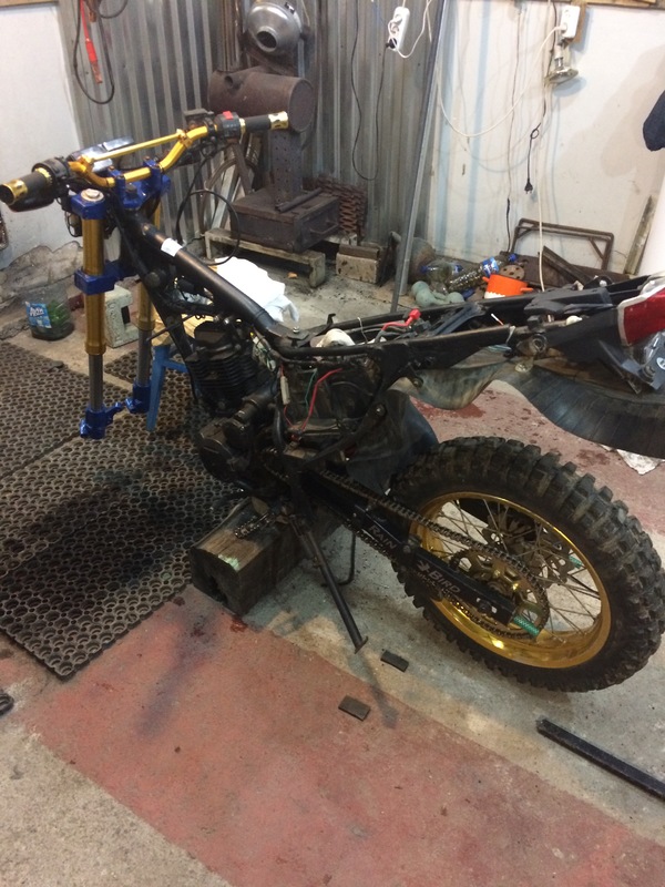

Маятник от ирбиса xr250 встал с минимальными переделками, выточил втулки у токаря для заднего маятника, теперь цепь не сваливается. Сейчас продаю мопед, в связи с покупкой более серьезного рэйсер эндуро 250))

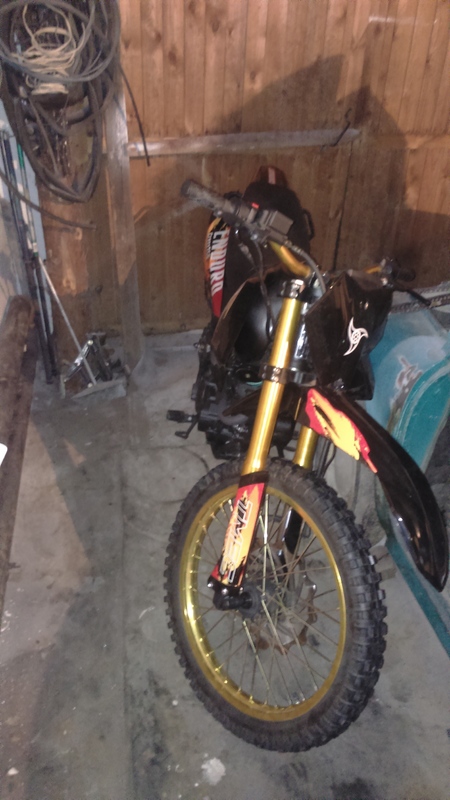

Здравствуйте недавно приобрёл себе вот такой аппарат Cronus enduro 250cross он идёт без фары и поворотников как спорт техника

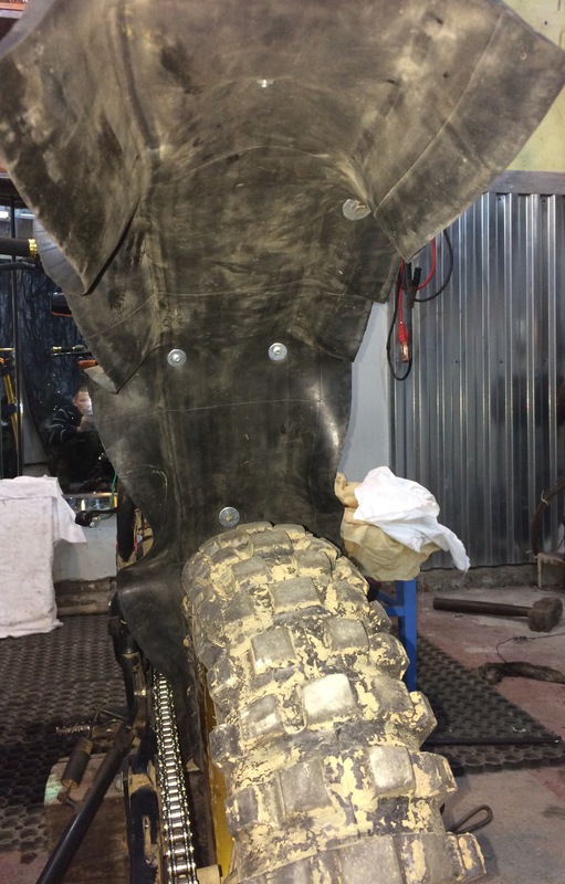

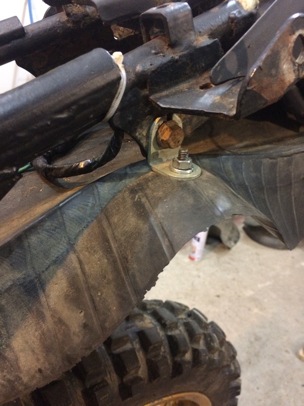

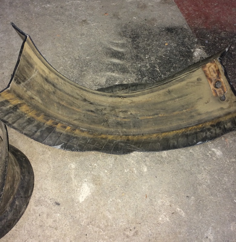

сделана защита от грязи из флиппера от фуры или грузовика
