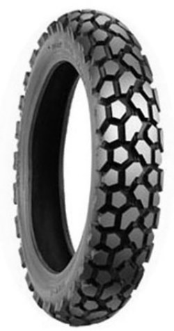

KONA_ Опубликовано 21 сентября, 2015 Жалоба Опубликовано 21 сентября, 2015 Далее... Всё собрано после проварки бака. Залит бензин...... Не течёт! Теперь краник уже не упирается в оребрение (штуцер выровняли) и не будет страдать его прокладочка ( ранее прожевало) На зад смонтировали шину двойного назначения Shinko E700 Родную "Короли шин" еле "отжали" у обода. Пришлось смастырить простенький отжим. Не давали мне покоя зелёные болты крепления задней звезды. Ранее открутил у одного голову. Второй долго грел феном, но красный фиксатор на большой длине цепко держал болт. Итог - откручена голова у второго. Решил что хватит, как-нить потом.... Мотоцикл в целом радует. Очень комфортно ехать, мягкий. Мой Каёт меня просто вытряхивает, как я не распускал подвеску - живого веса нету. Большой момент на колесе. По песку, по лесу без навыков легко ехать. Разработалась КПП, стала мягче переключаться, улучшилась чёткость включений. Мотор работает чётко. Лёгкий запуск, хорошо держит холостые. Аккумулятор хорошо крутит. Запускаем стартером, часто, но и с кика тоже легко заводится. Цепь за 500 км равномерно растянулась и больше не "дышит". Теперь главное, чтобы не началась трескаться от переменных нагрузок рама. Далее будем посмотреть. Цитата

KONA_ Опубликовано 27 сентября, 2015 Жалоба Опубликовано 27 сентября, 2015 Проехали на Кронусе 550 км. Пока более не "сюрпризит" Поставили уже и на переднее колесо Shinko E700 На этих покрышках мот хорошо держит дорогу. Уступает по песку и по грязи родным KingsTire, но это и так очевидно. Наконец то переварили правую подножку. Почему то на всех мотиках в магазине они были приварены под 30 гр. вперёд и с проворотом на столько же. Привстать было просто проблематично. На ходу очень комфортный, мягко глотает неровности. После Кайо на нём как в отпуске отдых. Цитата
