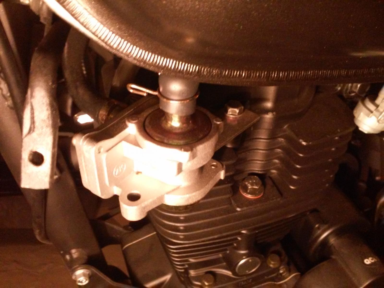

Yozh 20 Жалоба Опубликовано 9 декабря, 2014 Заехал ненадолго в гараж продолжить ковырятельства. Буду потихоньку собирать при возможности. Пока купил нормальные подшипники с целью поменять родные ступичные. Абсолютно все детали практически сухие и требуют смазки. Все метизы буду сажать на герметик. Если кому интересно... Резина стоит kings tire, карб pz30 Dekni, на ведомой звезде нашел только одно клеймо z2=56, непонятно что за цепь. Рама с навесным похоже на racer panther и подобные модели. В комплекте коробка с сухим аккумом и кислотой к нему, коробка с сигналкой, гарантийная книжка, бестолковая инструкция, коробка с кучкой болтиков и непонятных резиночек. Пока не могу определить модель двигателя, ибо маркировка стоит "левая" - для растаможки. Похожий двс видел на racer nitro 200. Может кто подскажет? Слева на головке прикручен какой-то непонятный клапан с тремя трубками - в головку, во впуск после карба и третья непонятно куда. Отдаленно напоминает егр. В общем пока как-то так. Цитата Поделиться сообщением Ссылка на сообщение Поделиться на другие сайты

vovanmotoracer 662 Жалоба Опубликовано 9 декабря, 2014 Поздравляю с покупкой. Приблуда на второй фотке это отсос картерных газов. Движок у тебя смотрю без балансирного вала, вибрации будут сильные. Напиши еще маркировку двигателя. Цитата Поделиться сообщением Ссылка на сообщение Поделиться на другие сайты
Yozh 20 Жалоба Опубликовано 9 декабря, 2014 спасибо за инфу. маркировка 156fmi. Цитата Поделиться сообщением Ссылка на сообщение Поделиться на другие сайты
Yozh 20 Жалоба Опубликовано 10 декабря, 2014 чтот инфу про этот клапан не нашел. в каталогах тож не значится. Цитата Поделиться сообщением Ссылка на сообщение Поделиться на другие сайты

vovanmotoracer 662 Жалоба Опубликовано 10 декабря, 2014 спасибо за инфу. маркировка 156fmi. Ну так правильно, он же у тебя 125 кубов, а последняя буква в маркировке как раз и означает кубатуру. В твоем случае буква i ( это 120-125 кубов ). Да и цифры 56 ,это диамерт цилиндра 125-ки. чтот инфу про этот клапан не нашел. в каталогах тож не значится Посмотри вот это тему http://www.china-moto.ru/forum/topic/4811-pomogite-opredelit-detal-pod-bakom-na-omaks-sk150-8/ Цитата Поделиться сообщением Ссылка на сообщение Поделиться на другие сайты
