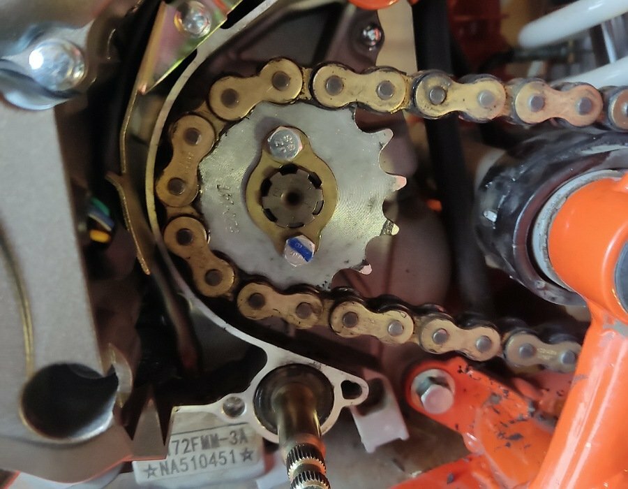

Djoshua Опубликовано 24 апреля, 2023 Автор Жалоба Опубликовано 24 апреля, 2023 Поставил в общем я вперёд звезду на 14 зубов,встала без проблем,совсем чуть чуть терлась об кожух.По ощущениям почти ничего не изменилось,чуть чуть подлиннее стали передачи,но всё ещё недостаточно.В планах поставить назад звезду на 38 зубов Цитата
