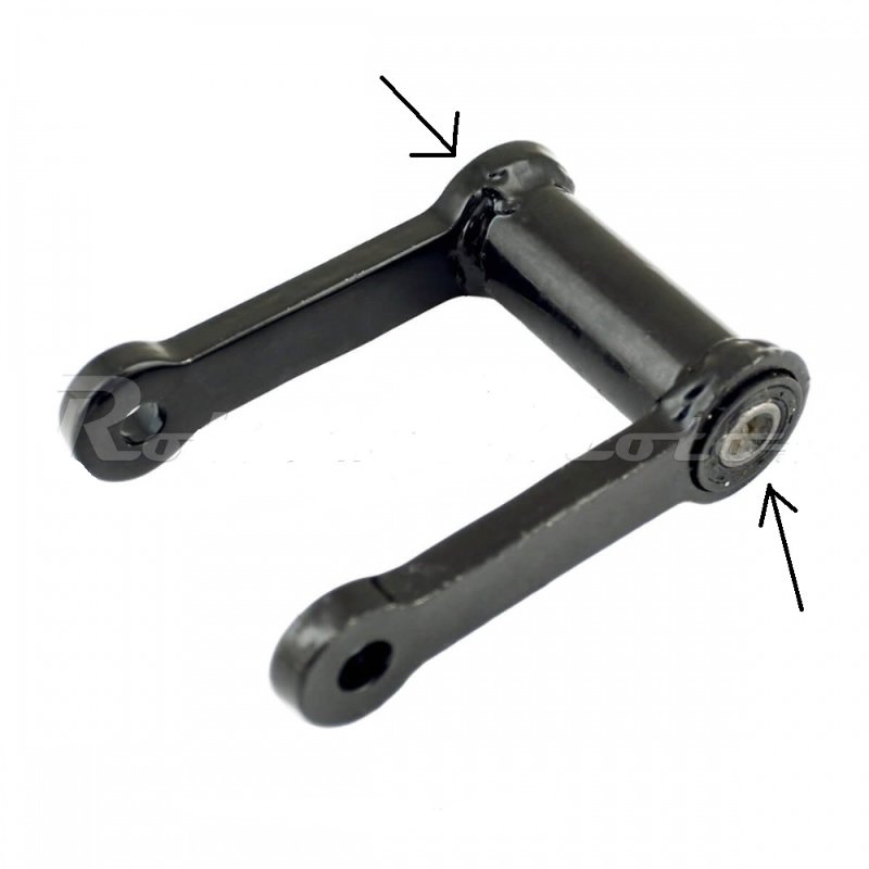

Всем привет. У меня Kayo T2 Enduro. При разборе и снятии прогрессии столкнулся с проблемой что не могу в раму обратно вставить тягу рычага. Вынул легко, обратно не заходит, упирается втулкой в раму. Перепутать там ничего не возможно. Ничего на раме не стянуто, на всякий случай все затяжки отпустил. Как такое возможно не пойму, если снял без пробоем.

Да вот в том и дело что делал все в той же последовательности. И даже пробовал порядок менять. И видео смотрел как вставляют, у всех легко на видео заходит в раму, а у меня как будто втулку подменили на более длинную. Втулку там не перепутать. Они все разные в косточке и тяге. Думал сначала что маятником раму стянул, но посмотрел в том месте ничего стянуть не может, даже на всякий случай всё отпустил. Мистики конечно не может быть, но для меня это очень странно.
Насколько втулка шире рамы? На пару десяток, или на пару мм? Если на пару десяток, можно попробовать слегка разжать уши в раме, либо заморозить втулку перед установкой. Если на пару мм, значит, не туда вставляешь.
