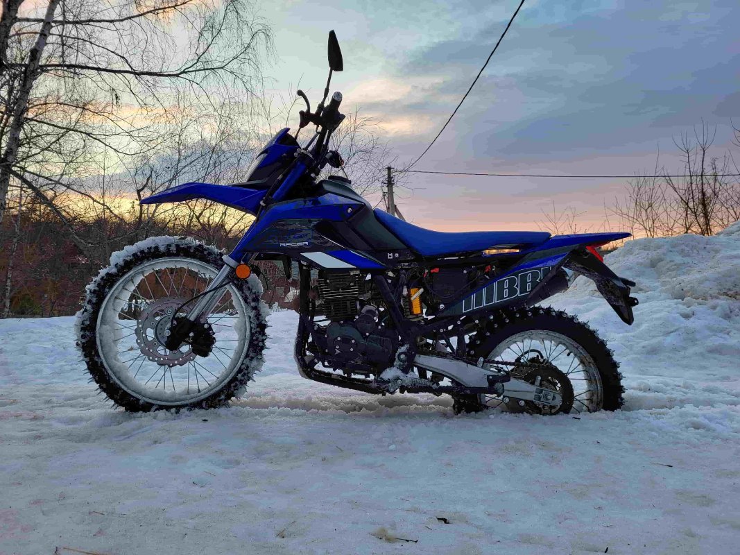

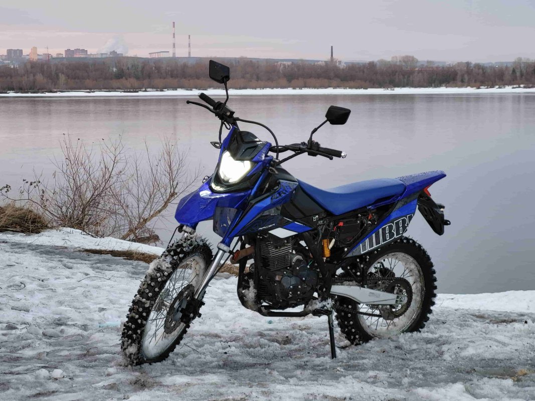

black-stripe Опубликовано 27 марта, 2023 Жалоба Поделиться Опубликовано 27 марта, 2023 (изменено) Создам тему по XVR. Полноразмерный "эндуро". Двигатель 170fmn 270cc. 5 передач, электро и кик. Колеса 21/18. Бак около 8 с небольшим литров. Вилка без регулировки. Сзади прогрессия, амортизатор и компенсационный бачок с авто-ниппелем для подкачки, регулировка преднатяга пружины. Цепь 520 110L. Приборка цифровая с контрольной лампой остатка топлива и двумя видами подсветки (под цвета мотоцикла). Для смены миль на километры нужно удерживать правую кнопку во время отображения общего пробега. Для сброса суточного пробега удерживать правую кнопку во время отображения суточного пробега. Фара светодиодная с прекрасным светом, намного лучше Регулей и прочего в этой цене. В отличии от Racer Enduro 300, мот двухместный и имеет более комфортное сиденье. В отличии от Racer Panther 300, сиденье более узкое и позволяет лучше контролировать мотоцикл. Сиденье снимается легко, разблокируется ключом как на взрослых мото. Вживую выглядит сильно лучше чем на фото магазинов и официального сайта. Дополнения: Фильтр в виде бумажного цилиндра, в пропитках не нуждается. Фильтр-бокс после 1000 км внутри в мелкой-мелкой пыли. Проникает, судя по всему, через паролон и неплотности прилегания внешнего кольца фильтра к фильтр-боксу. Свеча Dr8ea, головка на 18. Лапка КПП с завода складная. Если ее поднять выше (под мото-мот), при переключениях упирается в боковую крышку двигателя. Положения краника топлива: вперёд - закрыто, вверх - открыто, вниз - резерв. Разгон замерил, результаты на фото. Изменено 2 сентября, 2023 пользователем black-stripe 4 1 Цитата Ссылка на комментарий Поделиться на другие сайты Поделиться

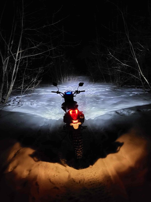

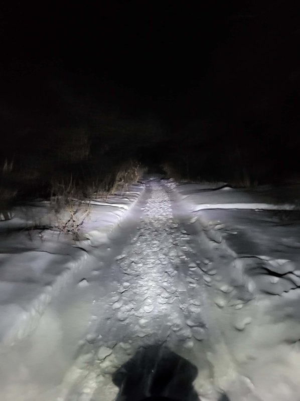

black-stripe Опубликовано 27 марта, 2023 Автор Жалоба Поделиться Опубликовано 27 марта, 2023 Ближний 3 Цитата Ссылка на комментарий Поделиться на другие сайты Поделиться

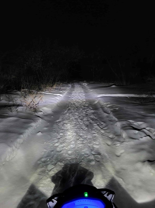

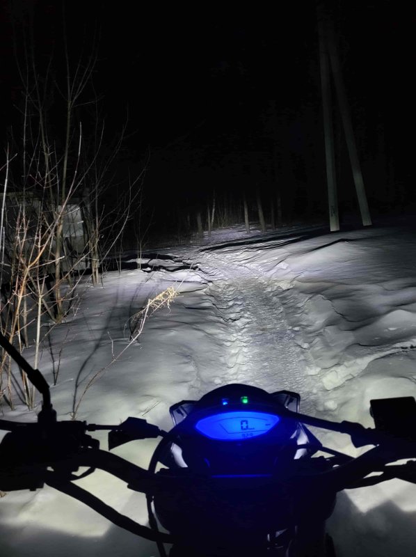

black-stripe Опубликовано 27 марта, 2023 Автор Жалоба Поделиться Опубликовано 27 марта, 2023 Дальний 2 Цитата Ссылка на комментарий Поделиться на другие сайты Поделиться

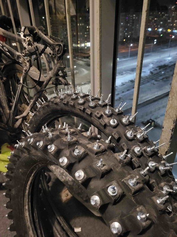

black-stripe Опубликовано 27 марта, 2023 Автор Жалоба Поделиться Опубликовано 27 марта, 2023 (изменено) Кровельные саморезы разной толщины и длины, шайбы, самоконтрящиеся гайки. По снежным утоптанным дорожкам в лесах и на проселках едет прекрасно. Пара баллонов поношенных + метизы = 5 000 рублей и море удовольствия. Если съехал на пухляк или проехал по снегоходной колее - привет фитнес. Тяжело и не за что таскать. Также на саморезы надеваются ветки и кора, после чего отрывают защиту перьев и датчик скорости. Изменено 27 марта, 2023 пользователем black-stripe 2 Цитата Ссылка на комментарий Поделиться на другие сайты Поделиться

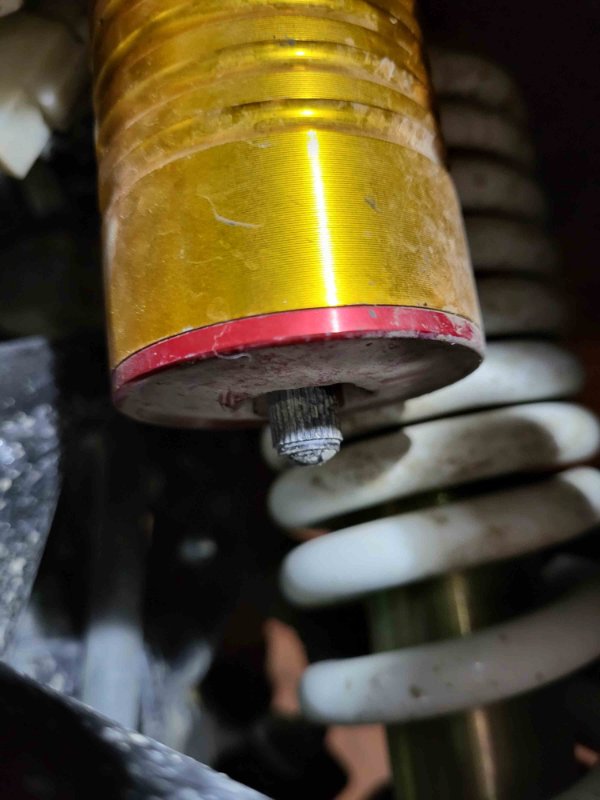

black-stripe Опубликовано 30 марта, 2023 Автор Жалоба Поделиться Опубликовано 30 марта, 2023 Задний амортизатор с нормальным ниппелем для подкачки Цитата Ссылка на комментарий Поделиться на другие сайты Поделиться

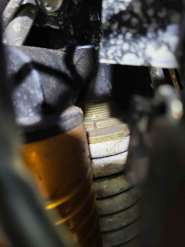

black-stripe Опубликовано 30 марта, 2023 Автор Жалоба Поделиться Опубликовано 30 марта, 2023 Пружина с регулировкой преднатяга Цитата Ссылка на комментарий Поделиться на другие сайты Поделиться
black-stripe Опубликовано 30 марта, 2023 Автор Жалоба Поделиться Опубликовано 30 марта, 2023 Кто знает диаметр ключа для регулировки преднатяга задней пружины? Цитата Ссылка на комментарий Поделиться на другие сайты Поделиться
