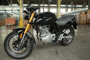

Ilyhan Опубликовано 15 февраля, 2014 Автор Жалоба Опубликовано 15 февраля, 2014 Тот что слева - это мой)) Цитата
bord-51 Опубликовано 15 февраля, 2014 Жалоба Опубликовано 15 февраля, 2014 Теперь понял. Я то думал что у тебя нового. Тебе S1 ближе. Потусуйся у них в теме, может их расходники подойдут. Цитата
Ilyhan Опубликовано 15 февраля, 2014 Автор Жалоба Опубликовано 15 февраля, 2014 Да,S1 очень похож на моего коня,но начинаешь присматриваться,а он другой)чуть чуть,но везде видоизменен,но расходники не спрашивал. Цитата
