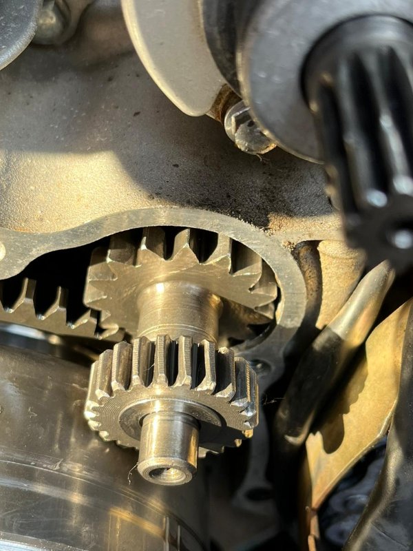

Пуляющий Опубликовано 11 апреля, 2023 Жалоба Опубликовано 11 апреля, 2023 Здравствуйте, граждане! Обнаружил причину закусывания стартера при запуске двигателя... таким купил. Сломано центрирующее отверстие в правой половине корпуса ДВС, в котором вращается ось промежуточной шестерни стартера. Второе отверстий (в крышке) целое. Как следствие, частично слизало зубья на валу стартера. Масштаб бедствия виден на фото. Местные сервис мены грят "фигня, заварим". Что думаете, исправимо? Шестерня и стартер под замену? иль походят... И теоретически, полкорпуса мотора реально найти в продаже? Цитата

tim2813 Опубликовано 11 апреля, 2023 Жалоба Опубликовано 11 апреля, 2023 3 часа назад, Пуляющий сказал: полкорпуса мотора реально найти в продаже? Здравствуй! Двигатель 172fmm-3a, тот, что без балансвала? Как состояние обгонной муфты? Цитата
mazepa2000 Опубликовано 11 апреля, 2023 Жалоба Опубликовано 11 апреля, 2023 По моему опыту,сварка китайских картеров чаще всего терпит фиаско,в сплаве много примесей,сварка плюет и толком не варит. Так то аргоном все просто,с последующей обработкой. Пол картера не видел в продаже. Цитата

Пуляющий Опубликовано 12 апреля, 2023 Автор Жалоба Опубликовано 12 апреля, 2023 13 часов назад, tim2813 сказал: 172fmm-3 13 часов назад, tim2813 сказал: Двигатель 172fmm-3a, тот, что без балансвала? Не знаю точно, как это узнать? Цитата
Пуляющий Опубликовано 12 апреля, 2023 Автор Жалоба Опубликовано 12 апреля, 2023 13 часов назад, tim2813 сказал: Как состояние обгонной муфты? Опять же, как определить? Цитата
Пуляющий Опубликовано 12 апреля, 2023 Автор Жалоба Опубликовано 12 апреля, 2023 15 часов назад, tim2813 сказал: Двигатель 172fmm-3a, тот, что без балансвала? Двигатель 165MM, нашел в доках. Цитата
