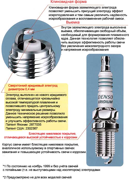

RamonAlex Опубликовано 9 апреля, 2014 Автор Жалоба Опубликовано 9 апреля, 2014 Поставил иридиевую свечу, не знаю может это самообман? но двиг стал ровней работать на холодную не глохнет на холостых как раньше, и походу при торможении двиглом отстрел пропал, проехал немного сегодня так по гаражам покатался... Цитата

Артем86 Опубликовано 9 апреля, 2014 Жалоба Опубликовано 9 апреля, 2014 Поставил иридиевую свечу, не знаю может это самообман? но двиг стал ровней работать на холодную не глохнет на холостых как раньше, и походу при торможении двиглом отстрел пропал, проехал немного сегодня так по гаражам покатался... Алексей привет)) напиши марку свечи ок) первый раз слышу про иридиевые свечи).А сколько денег такая свеча стоит?)) Цитата
Den_777 Опубликовано 9 апреля, 2014 Жалоба Опубликовано 9 апреля, 2014 Алексей привет)) напиши марку свечи ок) первый раз слышу про иридиевые свечи).А сколько денег такая свеча стоит?)) Да, можно пожалуйста про чудо свечу поподробнее? Цитата
RamonAlex Опубликовано 10 апреля, 2014 Автор Жалоба Опубликовано 10 апреля, 2014 да в интернете полно инфо про эти свечи, вот её описание)) что её фоткать))) я взял себе поставил, не знаю может кажется, но мот стал лучше и ровней работать Цитата
RamonAlex Опубликовано 10 апреля, 2014 Автор Жалоба Опубликовано 10 апреля, 2014 Алексей привет)) напиши марку свечи ок) первый раз слышу про иридиевые свечи).А сколько денег такая свеча стоит?)) взял такуюже как и родная стояла, на родной маркировка D8TC, и там тоже самое только добавлены ещё какието обозначения, вобщем калийное число тоже самое D8 и это главное, стот такая свеча 300руб/шт, я взял NGK, в автозапчастях не пытайтесь искать такие свечи, бесполезно, продаются только в мотозапчастях Цитата
