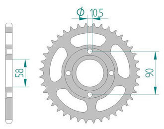

И по задней. Такая подойдёт ? Параметры вроде все те,-  смущает только "с проточкой"...
нужно мерять расстояние между шлицами посадочные, все звезды могут быть разные. Для примера картинка. ИНтересует размер тот, что 17

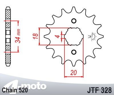

Для того, чтобы закрыть для себя, да и кому будет интересно, вопрос по размерам звезды, снял мерку с с той, что стояла с завода:

внутренний диаметр - 18
диаметр вала             - 20
ширина шлица           - 4
толщина звезды        - 6
толщина звезды с
буртиком                     -8,5
расстояние между
крепежными отверстиями - 34
Таким образом наиболее подходящими по размеру звезды будут из брендов JTF328; AFAM20202-13,
а также, думаю, что подойдут все китайские, дешевые звезды, предназначенные для наших моторов. У меня как раз стоит сейчас такая, китайская, за 125 рублей. После Нового года разберу и посмотрю, как она откатала сезон. Не исключаю, что подойдут звезды и других номеров, с внутренним диаметром 17 -17,5 мм. Просто они будут более плотно сидеть на валу.

Крепежные размеры ведомой звезды:
Вид крепления распространенный, применяется на многих моделях мотоциклов. Я себе купил и ставил вот такую звезду:
Эта 39 зубьев. Так же эта же звезда существует в варианте 37 зубьев.

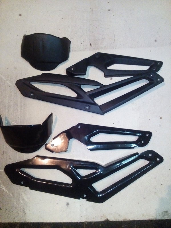

Всем привет! я вот долго думал , как пластик заменить на метал, и как говорится с божей помощи сделал вот так и вроде нормально получилось! мне понравилось !
14 часов назад, Konst266 сказал:
Думаю, что это тоже будет полезно для FAQ. Нашел пару звезд, практически полный аналог нашей заводской ведущей звезды:
jtf270-sm.jpg.8cf734cb9eaf4c0887399988971e1429.jpg.
У этих звезд 16 зубьев. Не влезут ((
7 часов назад, Nikname сказал:
На сайте, где я нашёл эти звезды, они представлены в вариантах от 12-и до 16-и зубьев. Так что, зная нужное себе количество зубьев, не трудно сделать выбор. А имея на примете несколько моделей, гарантированно тебе подходящих, выбор значительно облегчается и упрощается. А то как бывает? Приходишь в магазин и говоришь: -мне нужна звезда. А там тебя спрашивают: - а какой у вас мотоцикл? Ты говоришь: - китайский, Дакар... :) А они смотрят и глазами хлопают ... А так, когда знаешь, что тебе нужно, называешь им номер и всем сразу всё понятно. ;)
16 часов назад, RamonAlex сказал:
из какого металла хагер сделал?
Отправлено с моего iPhone используя Tapatalk
2мм углерод.

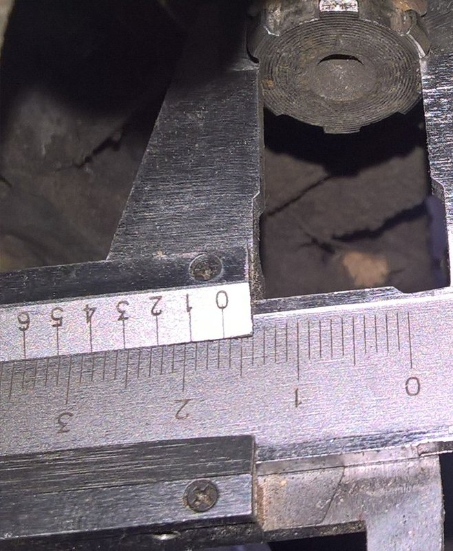

Всем привет! Сегодня хорошая погода и выходной и у меня появилось желание посвятить немного времени своему железному коню. :)  И раз такое дело, решил окончательно закрыть для себя вопрос о подходящих ведущих звездах на наш мот. Ранее я писал о замерах заводской звезды. Теперь замерил сам вал, на который эта звезда садится. А именно ту часть, в которую входят шлицы звезды . Вот что получилось:
Получилось 16,5 мм. Таким образом делаю вывод, что нам подходят звезды с внутренним диаметром от 17 до 18 мм. Мне встречались звезды и 17, и 17,5 мм. Вообщем, подходящих звезд на наш мотор наберется около десятка, различных производителей. Некоторые я уже называл ранее. Остальное на ваш выбор. Дешёвая, китайская звезда, которая стояла у меня, прошла примерно 3500 км.

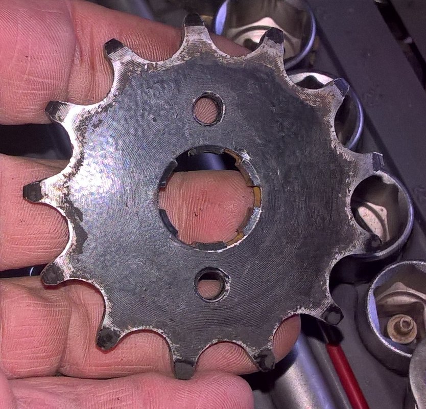

WP_20171231_14_31_06_Pro.thumb.jpg.72094633ca95d4aac1d64cc10e19192d.jpgWP_20171231_14_30_30_Pro.thumb.jpg.94c8e53482d35bc7cf61be02c05efa3a.jpg
За этот пробег на ней появился небольшой износ с внутренней стороны и немного загнулись зубья. Оцениваю её износ примерно 40-45%. Думаю, что тысяч шесть она отходила бы спокойно. Считаю это нормально для дешёвой звездочки. Но на следующий сезон поставлю новую звезду, скорее всего JT.  Цепь и ведомая звезда в отличном состоянии, износ их минимален, что не может не радовать. Пока всё.
