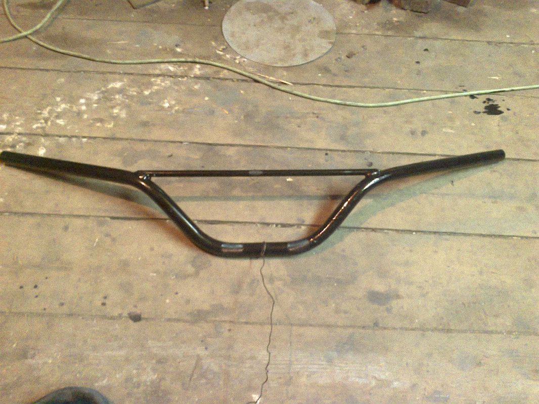

Dim 84 Опубликовано 2 ноября, 2018 Жалоба Опубликовано 2 ноября, 2018 Ясно. А еще руль погнулся немножко, есть опыт покупки у китайцев не очень дорого руля на наш мот(2000-3000 р)? Лучше даже ссылку кинуть Цитата

Никандро Опубликовано 2 ноября, 2018 Жалоба Опубликовано 2 ноября, 2018 12 часов назад, Dim 84 сказал: Ясно. А еще руль погнулся немножко, есть опыт покупки у китайцев не очень дорого руля на наш мот(2000-3000 р)? Лучше даже ссылку кинуть а лучьше сделать самому из старого образца трубы пол дюймовой у не стенки 3мм и чтобы её согнуть постараться надо!это самопал!а это родной гнётся как пластелиновый Цитата

Alex762008 Опубликовано 3 ноября, 2018 Жалоба Опубликовано 3 ноября, 2018 8 часов назад, Никандро сказал: а лучьше сделать самому из старого образца трубы пол дюймовой у не стенки 3мм и чтобы её согнуть постараться надо!это самопал!а это родной гнётся как пластелиновый Можно согнуть аккуратно где есть трубогибы, у меня на работе есть. Но свой руль снимать в лом. Если кто сможет аккуратно измерить углы, то 'плоскую' заготовку могу согнуть. Цитата
