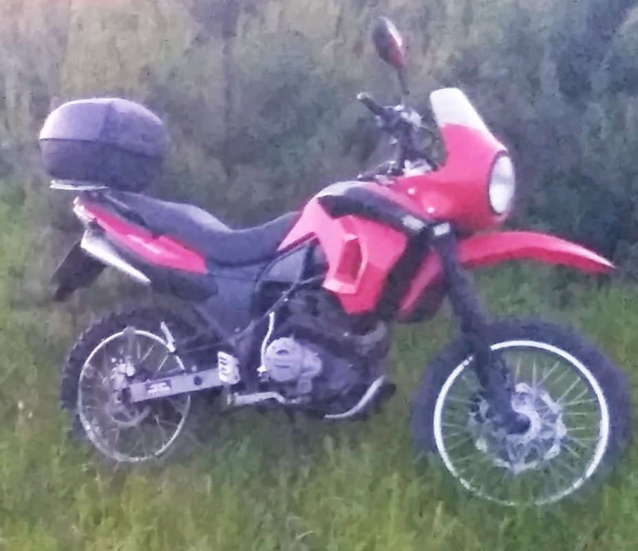

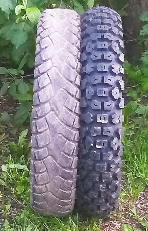

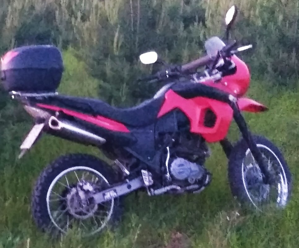

Konst266 Опубликовано 3 июня, 2019 Жалоба Опубликовано 3 июня, 2019 Всем привет! На улице лето! Всё катают! И я тоже. В нынешнем сезоне я осознал, что мне стало не хватать возможностей покрышек. Ситуация усугублялась ещё тем, что задняя покрышка практически стёрлась. Пробег её составил около 10 тыс. километров. Напомню, спереди и сзади Mitas MC24. Износ передней составил примерно 40%. Вообщем, захотелось мне чего-то более зубастого, с возможностью с комфортом передвигаться по асфальту. На лысом Митасе можно было только ездить по асфальту. На грунте приходилось осторожность. После долгих поисков остановился на корейской Shinko SR244. О ней неплохо отзываются, плюс невысокая цена, три с небольшим тысячи. Она производится в разных размерах. Я выбрал размер 4,60-17. Вот, в сравнении с Митасом: Проблем с переобувкой не возникло. Первые впечатления от пробной поездки понравились, как и на асфальте, так и на влажном грунте. Думаю, что с выбором не ошибся. На передок тоже просится резина по-злее. Шинко, с подобным рисунком, резину на 19 дюймов не выпускает, только на 21. Поэтому, скорее всего, будет использована покрышка от того же Митаса, Е 09, 100/90. Ну, или менять переднее колесо на 21! Я уже писал, что планировал поставить вперёд высокое крыло. Клюва теперь нет, крылу ничто не мешает. В начале мая оно мне пришло, и я сразу его установил. За месяц, что я с ним катался, случалась разнообразная погода. Так что я смог его оценить в полной мере. При езде в дождь сильно грязнее я не стал. Как и сам мот. Ноги мокнут. Но и с родным крылом они тоже мокли. Вот фото, как мот выглядит сейчас: Вообщем, крыло прижилось. Мне нравится! Ну и в заключении, пару слов о настройке карбюратора. А именно подбор жиклёра главной дозирующей системы. Пробовал разные, вплоть до 120-го. Самым оптимальным, в моем случае, пока оказался 110-й. Поездим, посмотрим, а там видно будет. Ну и ещё момент. Как временную меру, поставил обычную, дешёвую цепь Кировского завода. Так после почти двух тысяч километров по разным дорогам и погоде, подтянул её всего один раз. При этом обслуживанием её особо не заморачивался. Посмотрю, что дальше будет. Но я приятно удивлен! 3 Цитата
Alex_Frolov Опубликовано 4 июня, 2019 Жалоба Опубликовано 4 июня, 2019 8 часов назад, Konst266 сказал: Шинко, с подобным рисунком, резину на 19 дюймов не выпускает, только на 21. Резина с таким рисунком есть у Петрошины, модель Л-328, и у Кенды, К270. Но вот да, на 19" ничего нет. Отличный облик у мотоцикла получился, мне нравится! Цитата

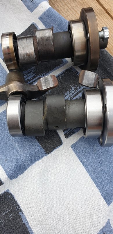

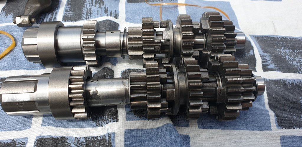

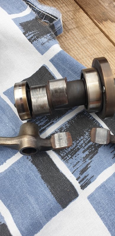

Leon4ik Опубликовано 25 июня, 2019 Жалоба Опубликовано 25 июня, 2019 Приветствую дакароводы! Хочу поделиться горьким опытом эксплуатации дакара на масле именитого брэнда Liqui Moly MotorBike 4T 10w40 Basic Offroad - минералка. С покупки мотоцикла лил только это масло строго по регламенту и даже чаще, первая замена сразу при покупке, потом 300 км, 800, 1400, 2000, 3000 и 4000 км. Сначала все было неплохо, передачи легко переключались мотор работал как часики, но со временем появились посторонние шумы в коробке передач при движении накатом на 1 скорости потом и на 3 со временем на всех остальных. Двигатель стал работать все громче, появились прострелы в глушитель, большое количество стружки в масле. Замена цепи ГРМ и регулировка клапанов не помогла. На 4200км пробега пришлось полностью разобрать двигатель. Неисправности были обнаружены практически сразу. 1. Сильнейшая выработка на кулачках вала ГРМ порядка 1,5 мм. 2. Раздавленная и раскатанная до состояния тонкой фольги втулка первичного вала КПП. Ниже фото старой и новой запчасти для сравнения. 1 Цитата
Leon4ik Опубликовано 25 июня, 2019 Жалоба Опубликовано 25 июня, 2019 Артикул Распредвала подходящего на S2 Dakar 250 2014 года выпуска : подходит оригинальный Moto Land Распредвал верхний 165FMM (CBB250) 165FMM (CB250D-G) OIL COOLED. ML CODE 06622. Артикул валов коробки передач на Дакар : подходят валы КПП с шестернями 163FML, 166FMM, 169FMM(CGB, CBB200-250) TTR250rb CG200D-B Цитата
Алекс67 Опубликовано 26 июня, 2019 Жалоба Опубликовано 26 июня, 2019 В 25.06.2019 в 17:00, Leon4ik сказал: Приветствую дакароводы! Хочу поделиться горьким опытом эксплуатации дакара на масле именитого брэнда Liqui Moly MotorBike 4T 10w40 Basic Offroad - минералка. С покупки мотоцикла лил только это масло строго по регламенту и даже чаще, первая замена сразу при покупке, потом 300 км, 800, 1400, 2000, 3000 и 4000 км. Сначала все было неплохо, передачи легко переключались мотор работал как часики, но со временем появились посторонние шумы в коробке передач при движении накатом на 1 скорости потом и на 3 со временем на всех остальных. Двигатель стал работать все громче, появились прострелы в глушитель, большое количество стружки в масле. Замена цепи ГРМ и регулировка клапанов не помогла. На 4200км пробега пришлось полностью разобрать двигатель. Неисправности были обнаружены практически сразу. 1. Сильнейшая выработка на кулачках вала ГРМ порядка 1,5 мм. 2. Раздавленная и раскатанная до состояния тонкой фольги втулка первичного вала КПП. Ниже фото старой и новой запчасти для сравнения. Мне это масло года 3 назад отсоветовали в мотомагазине в Серпухове, я тогда хотел в скутер такое залить. Цитата
Никандро Опубликовано 27 июня, 2019 Жалоба Опубликовано 27 июня, 2019 22 часа назад, Алекс67 сказал: 22 часа назад, Алекс67 сказал: Приветствую дакароводы! Хочу поделиться горьким опытом эксплуатации дакара на масле именитого брэнда Liqui Moly MotorBike 4T 10w40 Basic Offroad - минералка Зачем вообще с минералкой связался! у меня мой дакар 14356 накатал всё это время лил толька синтетику Motul 5\100 или 7\100 10w40 и всё окей!!! Цитата
Alex762008 Опубликовано 29 июня, 2019 Жалоба Опубликовано 29 июня, 2019 (изменено) А точно дело в масле? Мне думается, что м.б. как на квадрике, от износа сцепы все проблемы. Лечится установкой пробки с магнитом от стружки в масле. Также в нашем случае магнит можно кинуть в "фильтр"- сетку Изменено 29 июня, 2019 пользователем Alex762008 Цитата
Leon4ik Опубликовано 4 июля, 2019 Жалоба Опубликовано 4 июля, 2019 Дело в масле, оно не выдерживает высоких нагрузок. 1 Цитата
