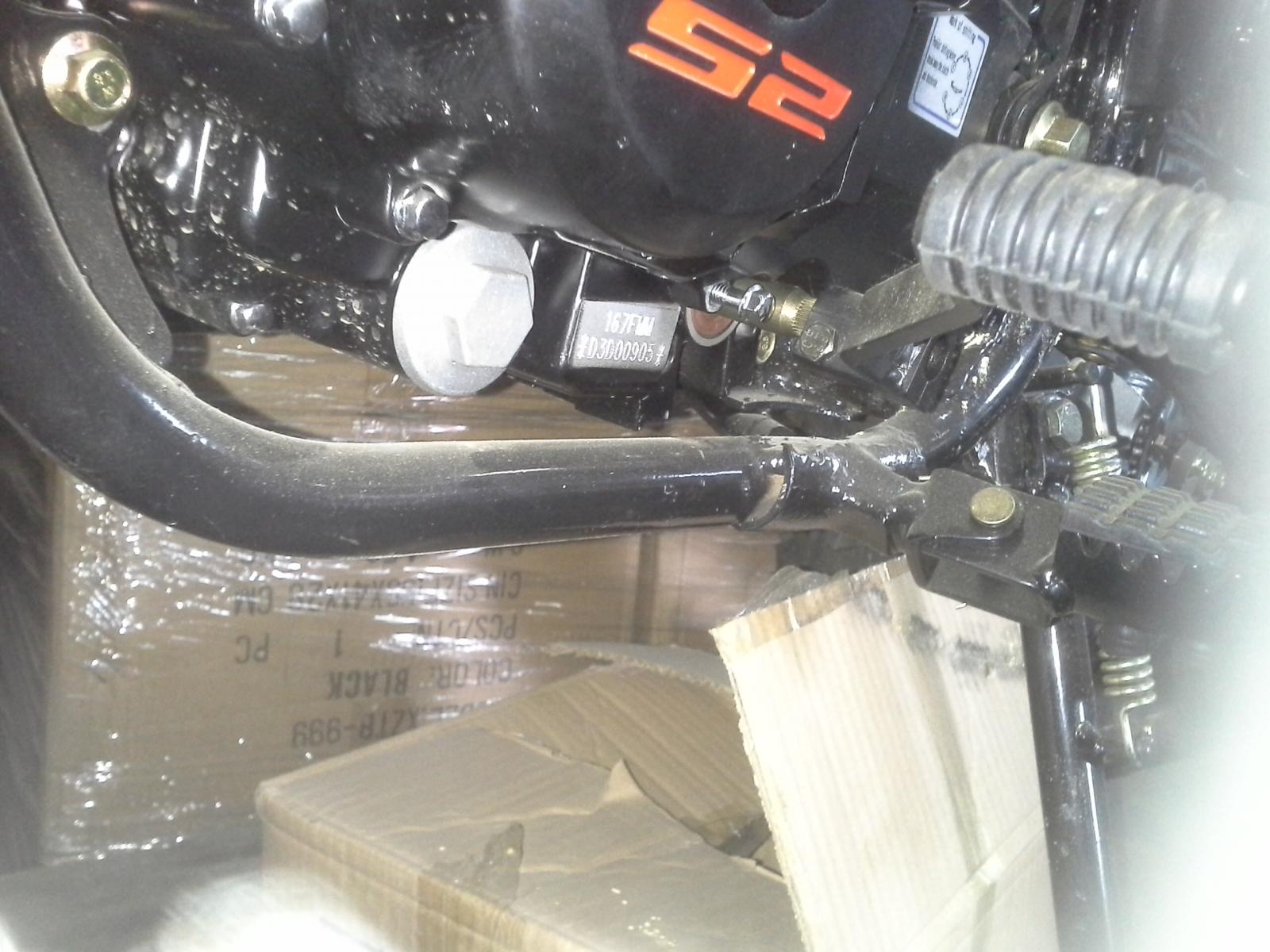

tommy82 Опубликовано 3 июля, 2014 Жалоба Опубликовано 3 июля, 2014 Если у тебя последние цифры диаметр поршня, то на Барсе стоит поршень 69, палец на 17,а на ТТР - 67,палец на 15, где логика. У нас есть поршня и цилиндры, у нас оптовики их покупают. Так и в чём тут косяк то Сергей, ты же сам писал что на барсе 169FMM ? Раз у вас всё есть, озвучь какой расклад то. На ТТР (2013) объём меньше должен быть и палец тоньше, потому что балансир есть, разве не так ? Цитата
джокер Опубликовано 3 июля, 2014 Жалоба Опубликовано 3 июля, 2014 Так и в чём тут косяк то Сергей, ты же сам писал что на барсе 169FMM ? Раз у вас всё есть, озвучь какой расклад то. На ТТР (2013) объём меньше должен быть и палец тоньше, потому что балансир есть, разве не так ? Вот Барс из той же партии, но маркировка 167, а поршень стоит 69, а у Дакара только вскрытие покажет. 167 маркировка у стоковых Барсов, мы просили китайцев чтобы объём был 250куб, вот они и поменяли поршневые на увиличенные, а маркировка осталась таже. Так что, любой китаец , если хочешь узнать объем, только вскрывать, маркировка не поможеть определить. Цитата

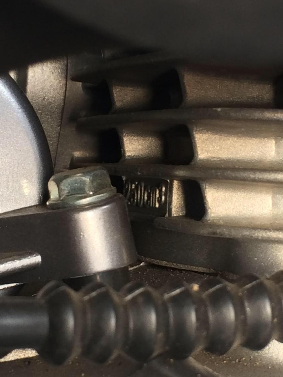

RamonAlex Опубликовано 3 июля, 2014 Автор Жалоба Опубликовано 3 июля, 2014 Хе)) кстати на самих цилиндрах есть маркировка объёма, к примеру на моём 250см3 набито. Цитата
