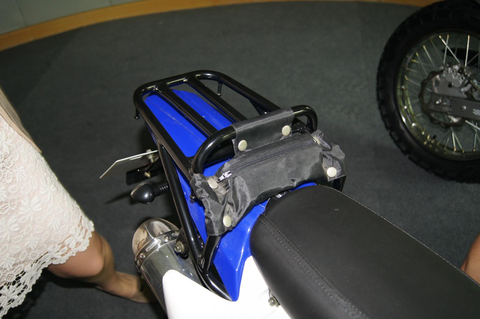

Кстати на платформу лучше прикрепить резинки - так сказать упоры для кофра, я прикрепил обычные заглушки от ВАЗ и упоры для капота в любом авто магазине есть и стоят копейки, выглядит так2f4c03cf181be69388deb77634537d6a.jpg

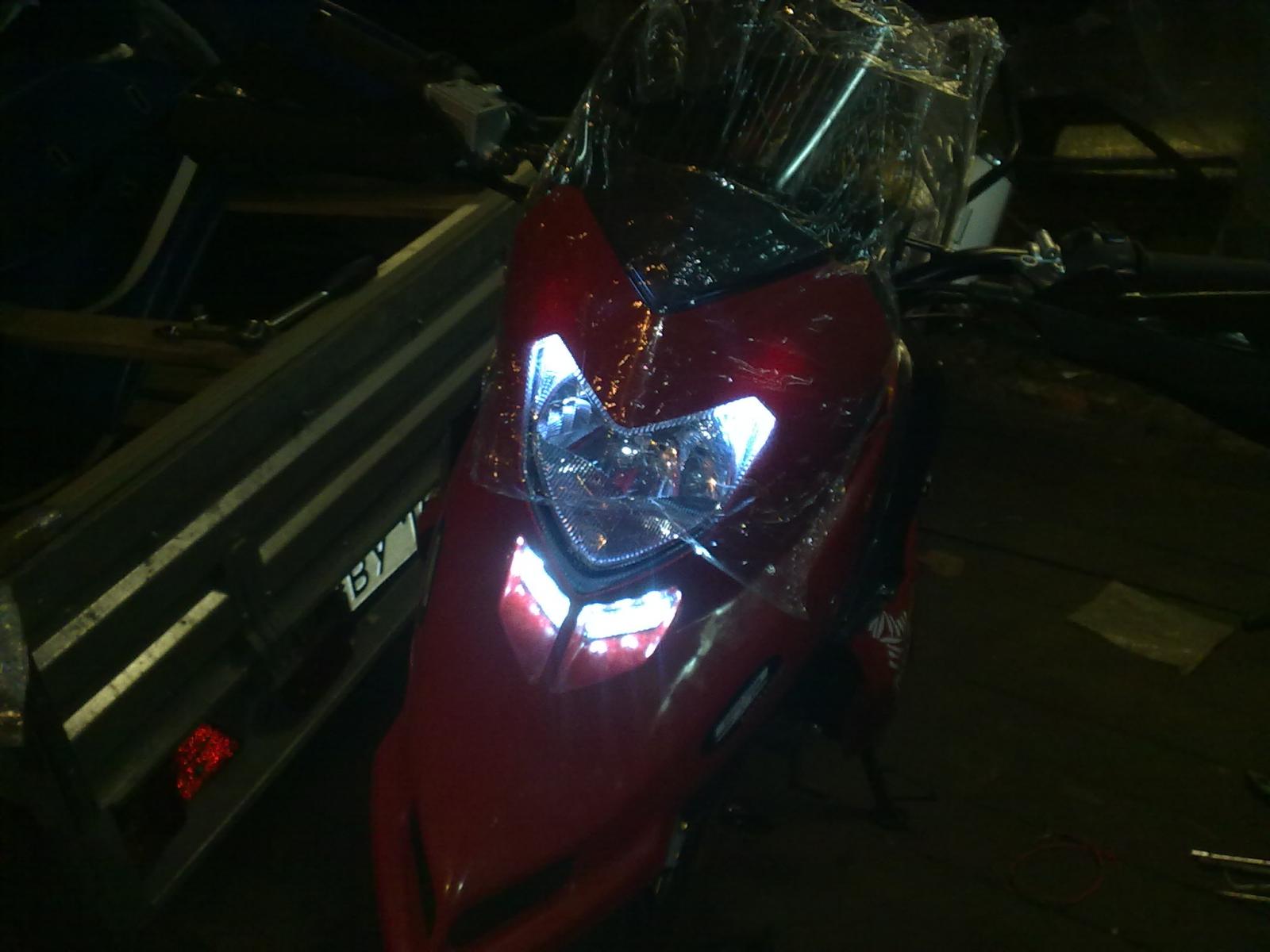

До собрал сегодня мот. Была проблема-под фарой один фонарик диодный не горел. В разъеме были перепутаны местами провода. Указатель включенной скорости чудил. Снял крышку цепи-ей был кабель пережат. Уложил по новому-стало все ок. Что бы собрать пластик надо наживить все болты а потом протягивать от центра к краям как головку блока прикручиваешь.   :D  Поперечину на вилке надо ослабить. Затягивать все потом. Прокатился по снегу-доволен как слон  :rolleyes:  прет как трактор. Завел киком на горячую. Кик короткий очень поэтому тяжело провернуть. У Явы длинее в два раза. Еще не могу понять что за штука  :blink: . Я пытался думать как китаец, глаза щурил, даже несколько дней ел рис, но так и не смог понять что это  :)

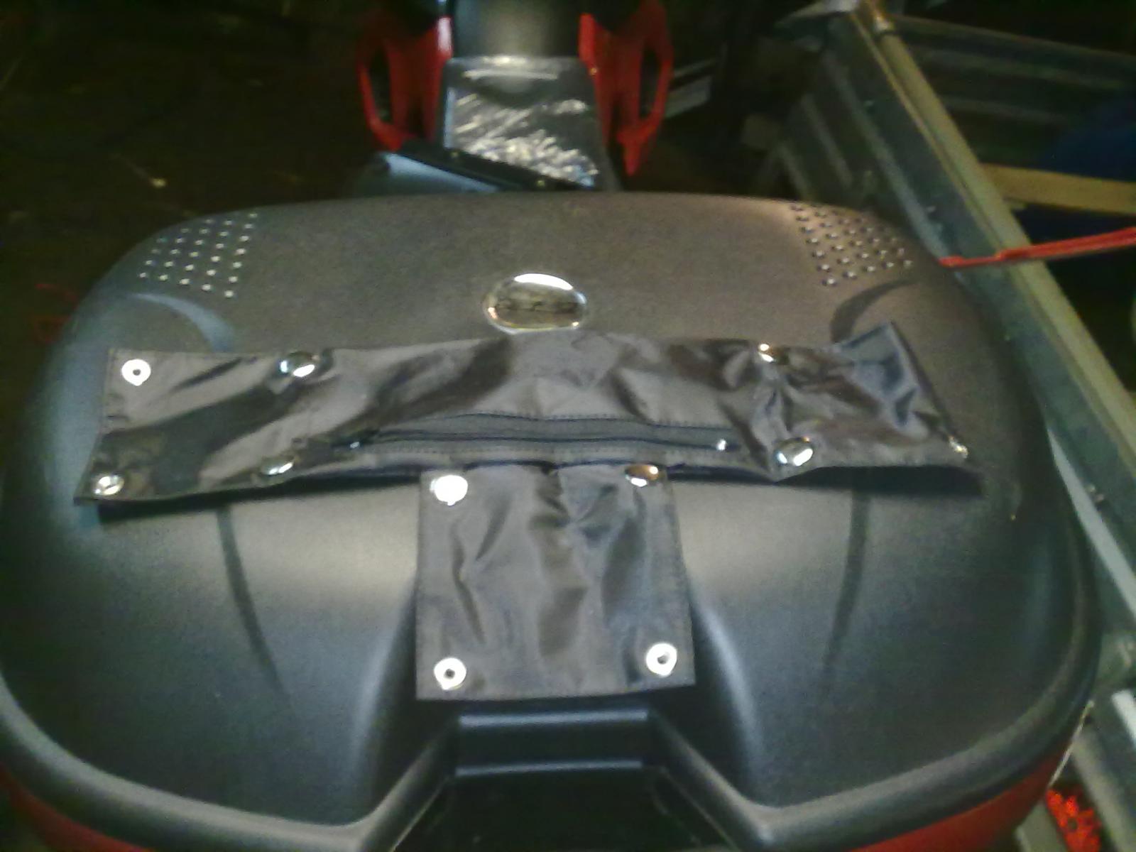

я так понял что это что-то типа подсумка для набора инструментов. но вот куда его вешать не придумал.судя по расположению кнопок,это должно быть П-образное пересечение труб.Короче,я тоже не понял куда это вешать,по-этому отложил в сторону.
