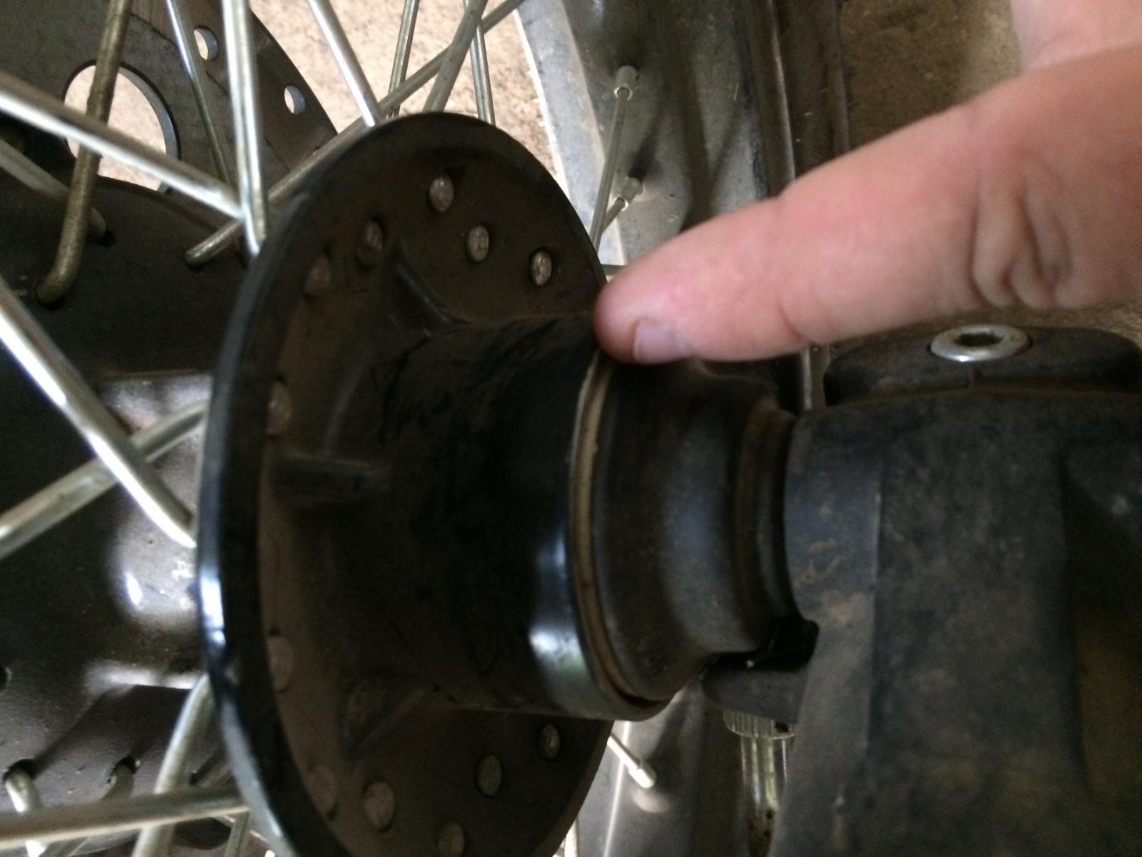

ССафрон Опубликовано 6 мая, 2016 Жалоба Опубликовано 6 мая, 2016 Такой зазор на переднем колесе норм? Люфта колеса нет, завешивал, крутил, тряс. При повороте вилки что то щелкает, всегда. Если мот катать назад-вперед, все ок. Если вывернуть руль и катать мот, то опять щелкает. Впечатление что подшипник развалился - но только на вывернутом руле. Цитата

dron220 Опубликовано 6 мая, 2016 Жалоба Опубликовано 6 мая, 2016 Такой зазор на переднем колесе норм? Люфта колеса нет, завешивал, крутил, тряс. При повороте вилки что то щелкает, всегда. Если мот катать назад-вперед, все ок. Если вывернуть руль и катать мот, то опять щелкает. Впечатление что подшипник развалился - но только на вывернутом руле. Такой зазор на переднем колесе норм? Люфта колеса нет, завешивал, крутил, тряс. При повороте вилки что то щелкает, всегда. Если мот катать назад-вперед, все ок. Если вывернуть руль и катать мот, то опять щелкает. Впечатление что подшипник развалился - но только на вывернутом руле. Может трос спидометра щелкать! Не проверяли трос? Там толи затянуто плохо,или смазки нет! Тут про спидометр человек писал-поищите! Если не трос,то подшипнк наверно! Цитата
ССафрон Опубликовано 6 мая, 2016 Жалоба Опубликовано 6 мая, 2016 Может трос спидометра щелкать! Не проверяли трос? Там толи затянуто плохо,или смазки нет! Тут про спидометр человек писал-поищите! Если не трос,то подшипнк наверно! При падении шайба открутилась. Разберу колесо, там видно будет. Поехал и все щелкает. А вдруг кривость руля вылечит))) Цитата

Капер Опубликовано 6 мая, 2016 Жалоба Опубликовано 6 мая, 2016 При падении шайба открутилась. Разберу колесо, там видно будет. Поехал и все щелкает. А вдруг кривость руля вылечит))) Смажь подшипники в рулевой колонке (конусные) Литолом. Затяни чтоб не было люфта, а руль свободно вращался. Щёлканье ещё ни у кого нечего не вылечило. Возможно привод спидометра не попал в пазы ( снимешь колесо посмотри.) Цитата
