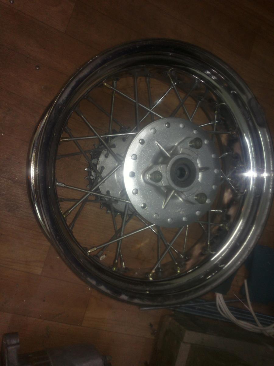

lipliplip Опубликовано 28 июля, 2016 Жалоба Опубликовано 28 июля, 2016 Попробуй хоть раз в жизни что сделать сам, методом проб и ошибок.( так приходит опыт и уверенность в себе) тебя никто не просит чего то делать! не знающий попросил помощи, помоги если есть желание если нет то и не пиши что ты гуру в мото и какой то стаж имеешь. вот одна из последних работ на фото Цитата
