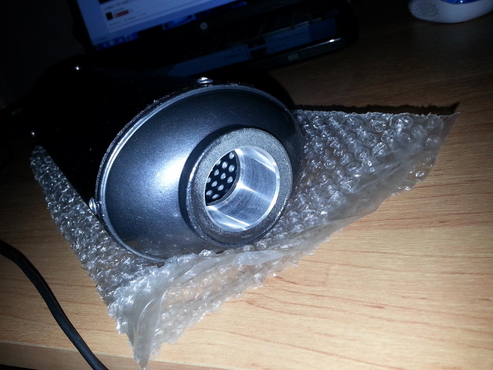

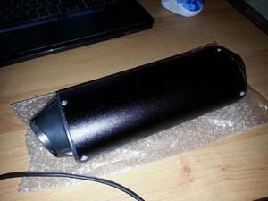

quest Опубликовано 12 февраля, 2015 Жалоба Опубликовано 12 февраля, 2015 пришел глушак с али... в конце недели буду пробовать ставить 2 Цитата

quest Опубликовано 15 февраля, 2015 Жалоба Опубликовано 15 февраля, 2015 поставил прямоточный глушитель... звук громкий и приятный глухой бас... по ощущениям динамика увеличилась https://www.youtube.com/watch?v=m6xM4s9SOaQ 1 Цитата
motoland Опубликовано 15 февраля, 2015 Жалоба Опубликовано 15 февраля, 2015 поставил прямоточный глушитель... звук громкий и приятный глухой бас... по ощущениям динамика увеличилась подскажите трубу удлиняли? Или он с трубой шел? 1 Цитата
quest Опубликовано 15 февраля, 2015 Жалоба Опубликовано 15 февраля, 2015 подскажите трубу удлиняли? Или он с трубой шел? прямоток шёл без трубы, удлинял примерно на 25 см ...на видео видно.... одно плохо, я взял бы лучше прямоток с внутренним диаметром 38 мм, а не как у меня 28 мм... Цитата
