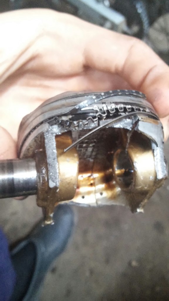

Санька2398 Опубликовано 7 мая, 2015 Жалоба Поделиться Опубликовано 7 мая, 2015 Всем привет.расскажу свою мини историю..Сначала в движке что то стучало,трещало и я решил разобрать,грешил на клапана,нет,все в норме..Стал разбирать поршневую группу и тут то я сразу понял в чем проблема,смотрим фото..Все снял,поехал и купил новую ЦПГ,движок не половинил,просто все возможные осколки от поршня вытащил и промыл двигатель салярой..А вот теперь вопрос,ребят,после того ,как я все поставил и завел иногда бывает какой то скрежет,что это может быть????(При наклоне мотоцикла скрежет проподает)Помогите пожалуйста! Цитата Ссылка на комментарий Поделиться на другие сайты Поделиться
Garm Опубликовано 7 мая, 2015 Жалоба Поделиться Опубликовано 7 мая, 2015 Всем привет.расскажу свою мини историю.. Сначала в движке что то стучало,трещало и я решил разобрать,грешил на клапана,нет,все в норме.. Стал разбирать поршневую группу и тут то я сразу понял в чем проблема,смотрим фото.. Все снял,поехал и купил новую ЦПГ,движок не половинил,просто все возможные осколки от поршня вытащил и промыл двигатель салярой..А вот теперь вопрос,ребят,после того ,как я все поставил и завел иногда бывает какой то скрежет,что это может быть????(При наклоне мотоцикла скрежет проподает)Помогите пожалуйста! Нормально, это на каком пробеге? Перегрел двигатель? Какое масло лил? Цитата Ссылка на комментарий Поделиться на другие сайты Поделиться
