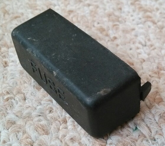

f0rce82 Опубликовано 26 августа, 2015 Жалоба Опубликовано 26 августа, 2015 Народ, подскажите. Сегодня нашел на месте стоянки коня крышку от предохранителей. Это моя или не от моцика? Цитата

Nova Опубликовано 27 августа, 2015 Жалоба Опубликовано 27 августа, 2015 Народ, подскажите. Сегодня нашел на месте стоянки коня крышку от предохранителей. Это моя или не от моцика? Что то незнакомое. у меня такого нет. Цитата
f0rce82 Опубликовано 27 августа, 2015 Жалоба Опубликовано 27 августа, 2015 а вообще у мотока есть блок предохранителей? Цитата

Nova Опубликовано 27 августа, 2015 Жалоба Опубликовано 27 августа, 2015 а вообще у мотока есть блок предохранителей? Блока нет. а предохранитель есть одна штука, в районе аккумулятора. Цитата
