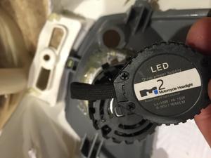

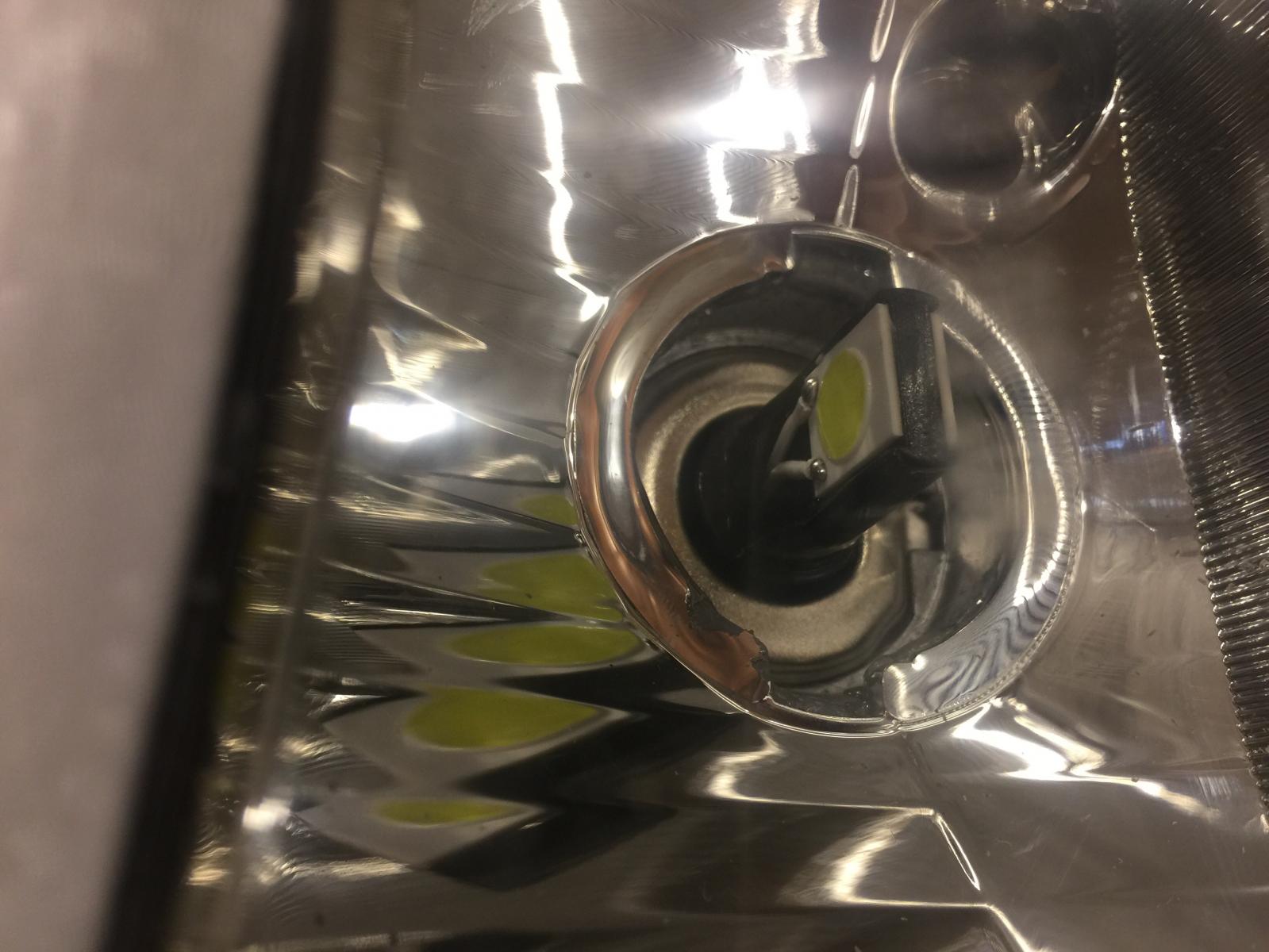

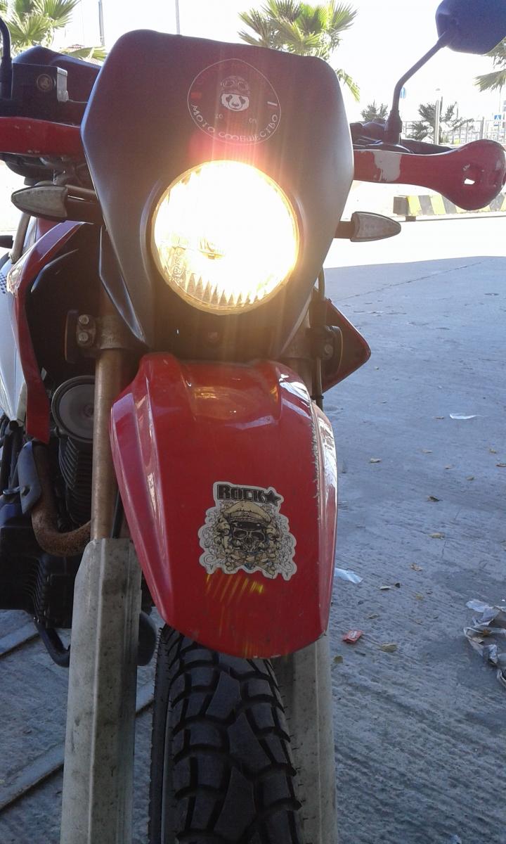

Сегодня пришла из Китая лампа Н4 светодиодная. Светит отменно. Намного лучше штатнойи обычной Н4 на 35 вт. Потребляет максимум 15 вт.post-25078-0-56999700-1458847830_thumb.jpgpost-25078-0-45164300-1458847953_thumb.jpeg
Все это хорошо, но вот нет у меня доверия к мощным светодиодам. Стоят дорого, а живут мало.
Не знаю, может это у меня так зрение устроено, но что светодиоды, что ксенон- встречных слепят на ура, а я при них дорогу совсем хреново вижу. Повторюсь, возможно это особенность именно моего зрения но качественный галоген глазу приятнее и видно гораздо лучше. Дабы не говорили, что мне вечно говно попадалось скажу- пробовал Вольвовский оригинальный ксенон, когда он сгорел поляки впендюрили аналог( я так думаю китай) видимость улучшилась, но когда ксенон был заменен оригинальным галогеном- тогда пришло счастье.
Предварительно так и получилось. Попробую ещё фару настроить. Но пучка нет. Хотя и ярко.

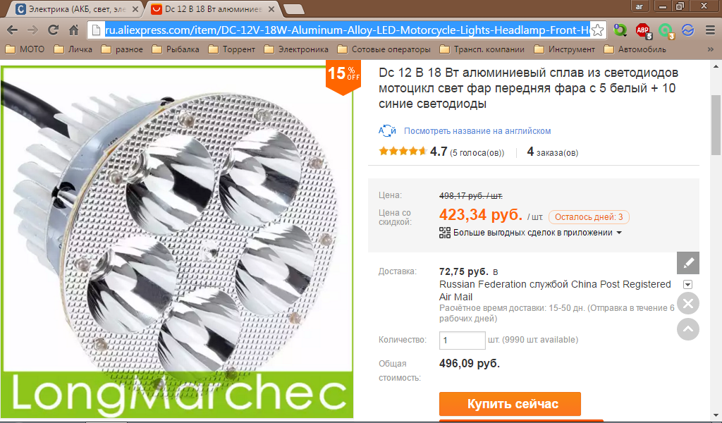

 Ксенон энергии потребляет много,да и в пучёк с нашим отражателем несобрать .         http://ru.aliexpress.com/item/18W-12V-Energy-saving-Universal-LED-Motorcycle-Headlight-Headlamp-Motorbike-Motorcycle-Head-light-Lamp-with-6/32480011568.html   ,ближний подключил на три нижние.А дальний все шесть.Стекло придётся ковырнуть,потом на сантехнический силикон посадить.Лучь уже настраиваеш по высоте под себя.Если быстро топиш то ставиш подальше

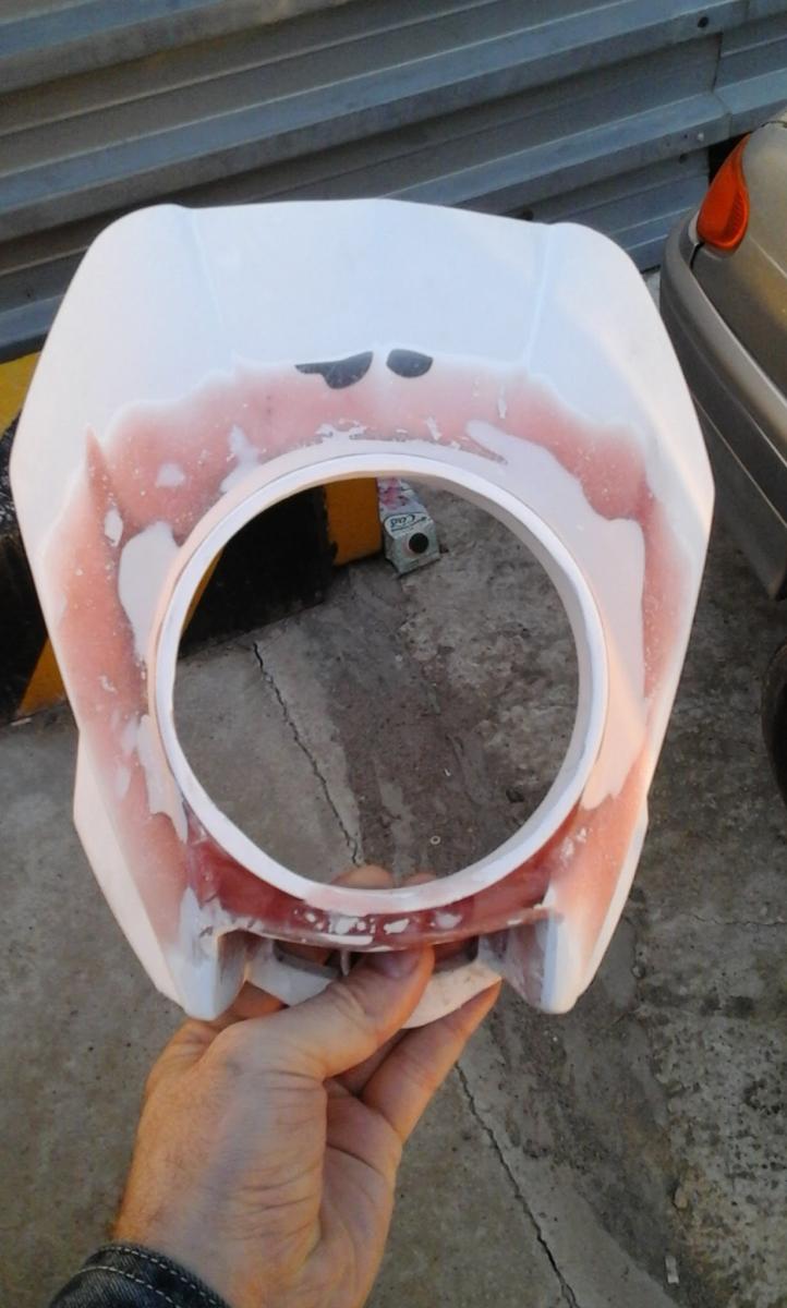

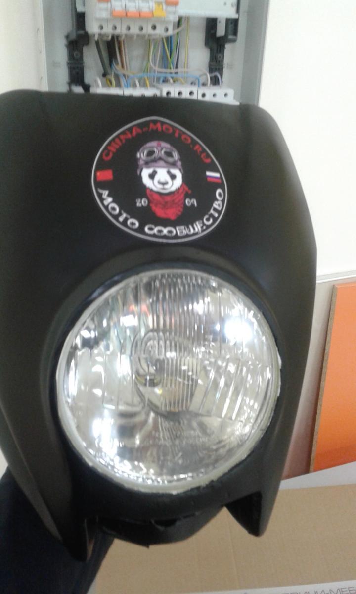

Ну, вот и моя очередь настала поделиться своим недовольством штатной оптикой :) . Началось все с того, что купил на Али фару под автолампу Н4. Но более-менее сносно светила с лампой 100 Вт., от сильного нагрева стало пузыриться отражающее покрытие. Нашу "родную" фару расклеивал пару раз, чтобы ставить светодиодные "начинки" post-16512-0-04318900-1459926050_thumb.png
или

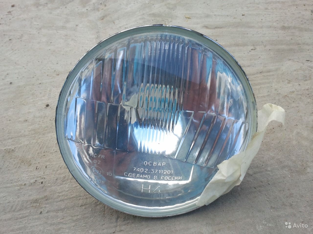

post-16512-0-56405800-1459793371_thumb.png Первая очень хреново держится на резьбе, даже на фиксаторе раскручивалась и грохотала внутри фары (имею в виду гайку линзы и прозрачную проставку), последняя светит хорошо, но с точки зрения морали нежелательна на ДОП ( встречные обморгались просто) . Поэтому стал искать альтернативу и принял решение закрепить автомобильный элемент в родной корпус. Хорошо подошел оптический элемент ближнего света (стоит лампа Н4) от ВАЗ-2106post-16512-0-10090900-1459793412_thumb.jpgкартинка из интернета, свою сфоткать не догадался.

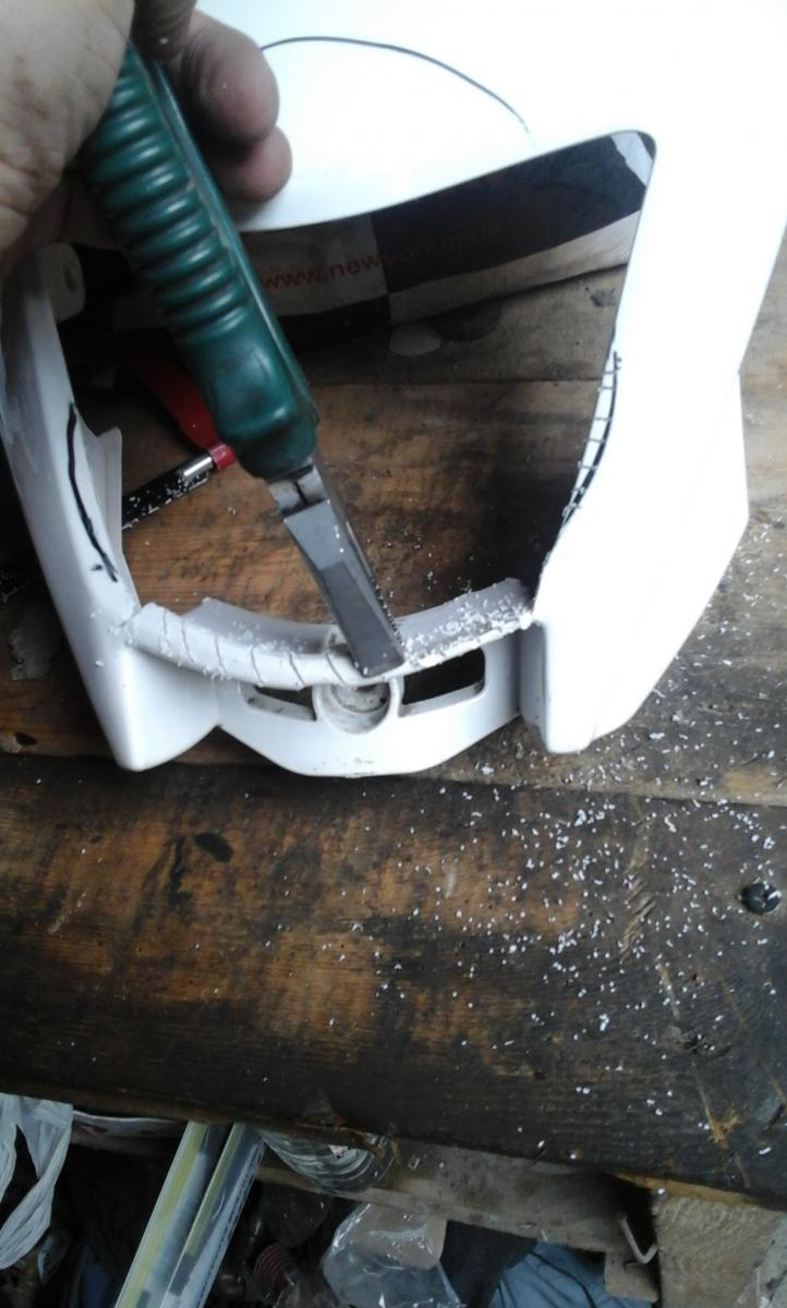

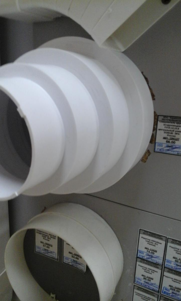

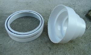

Для начала купил переходник для стыковки гофротруб вентиляции post-16512-0-82801700-1459793446_thumb.jpg отрезал нужную мне частьpost-16512-0-47302600-1459793477_thumb.jpg

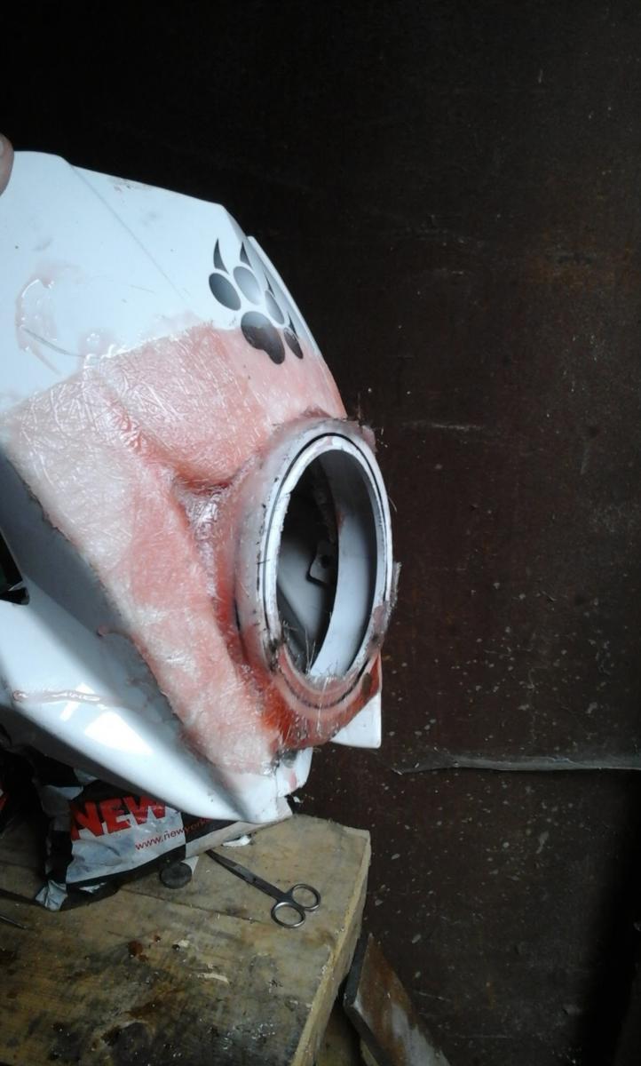

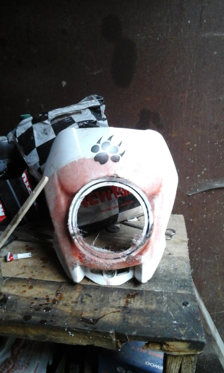

Лобзика под рукой не оказалось, поэтому по контуру сделал надрезы и выломал их пасатижами.post-16512-0-89952600-1459793529_thumb.jpgpost-16512-0-10719400-1459793557_thumb.jpg вставил, отрегулировал и приступил к работе со стекловолокномpost-16512-0-35095400-1459793596_thumb.jpgpost-16512-0-44014300-1459793610_thumb.jpgpost-16512-0-28473800-1459793632_thumb.jpgpost-16512-0-33907500-1459793682_thumb.jpgpost-16512-0-79070900-1459793705_thumb.jpg

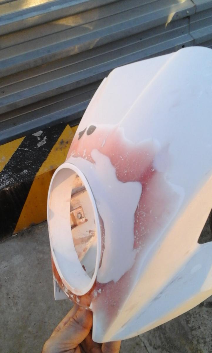

отшкурил, заполнил оставшиеся пустотыpost-16512-0-39770000-1459793760_thumb.jpgpost-16512-0-59633900-1459793780_thumb.jpgpost-16512-0-11736000-1459793802_thumb.jpg

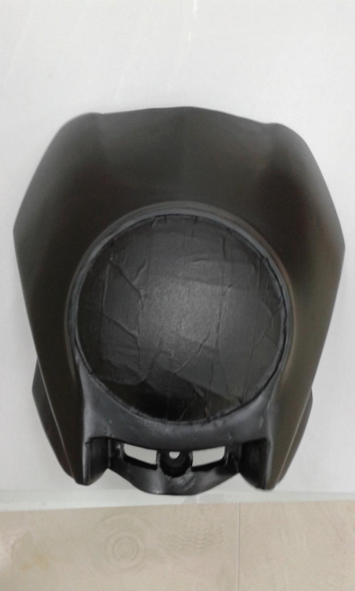

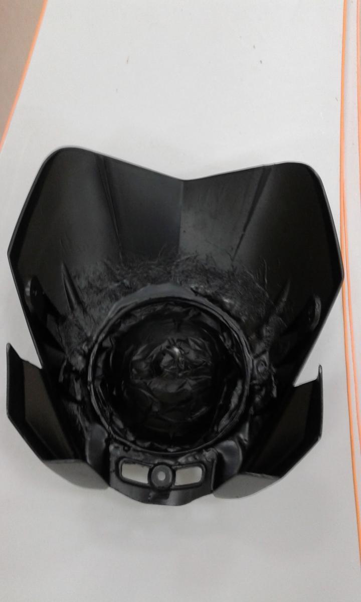

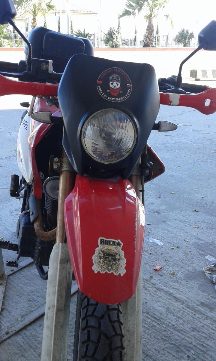

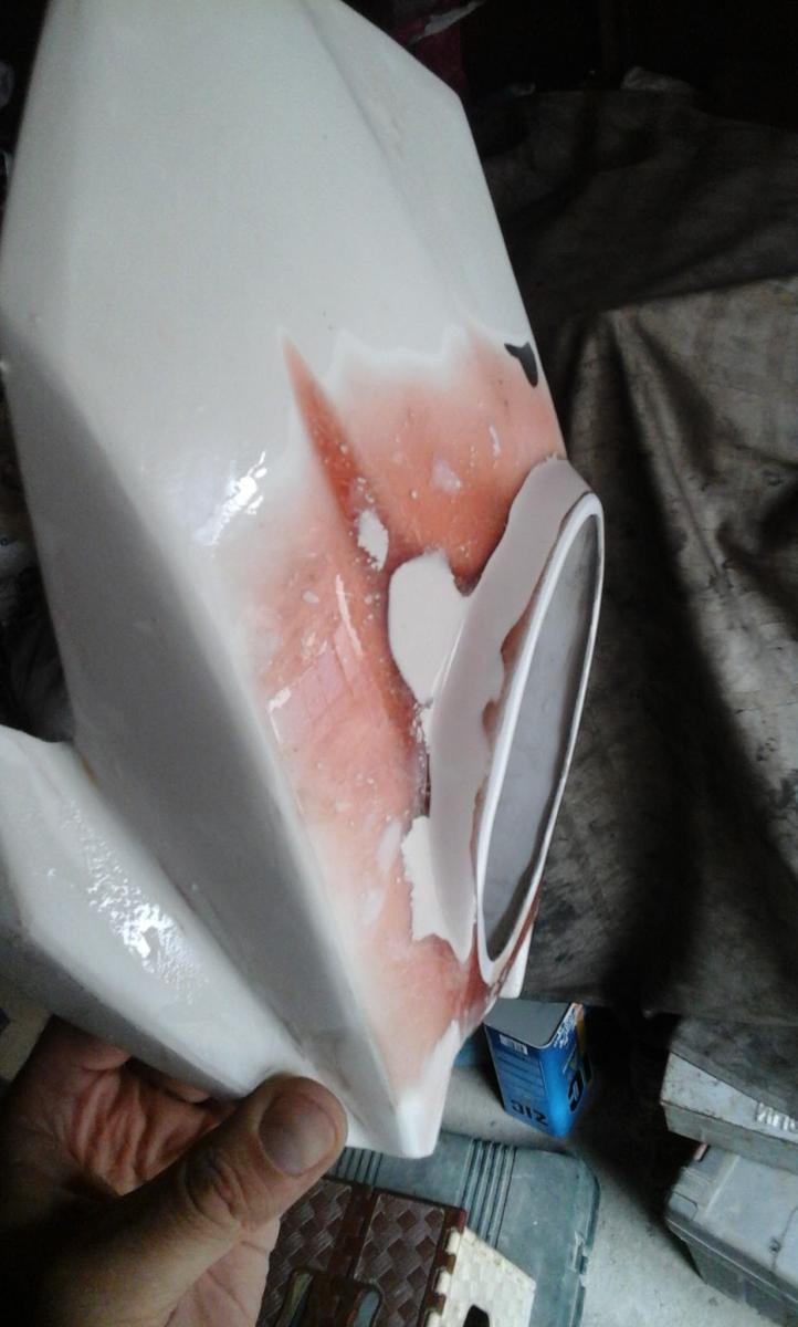

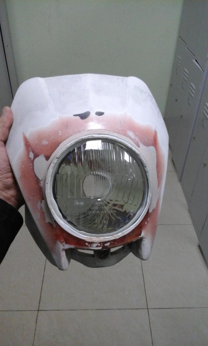

Зашпатлевал несколько раз, зашкурил шкурками от 40 до 600.post-16512-0-66806400-1459793829_thumb.jpgpost-16512-0-73773800-1459793856_thumb.jpg С удивлением обнаружил, что наша фара очень качественно покрашена, до пластика чтобы добраться пришлось постараться. В кольце вырезал внутреннюю часть по размеру чуть меньше размера стекла. Нагрел строительным феном и вставил элемент,post-16512-0-81056400-1459793878_thumb.jpg тоже не без труда (элемент чуть больше внутреннего диаметра кольца.post-16512-0-39882100-1459793915_thumb.jpg и залил эпоксидкой изнутри и снаружи тоже. Потом заклеил скотчем изнутри и снаружи, загрунтовал грунтом для пластика в три слоя и покрасил черной матовой краской тоже в три слоя.post-16512-0-76777900-1459794163_thumb.jpgpost-16512-0-65838400-1459794199_thumb.jpgПотом два слоя матового лака, приклеил наклейку с нашим логотипом и сверху еще два слоя лакаpost-16512-0-20170200-1459794279_thumb.jpgpost-16512-0-92699200-1459794305_thumb.jpg

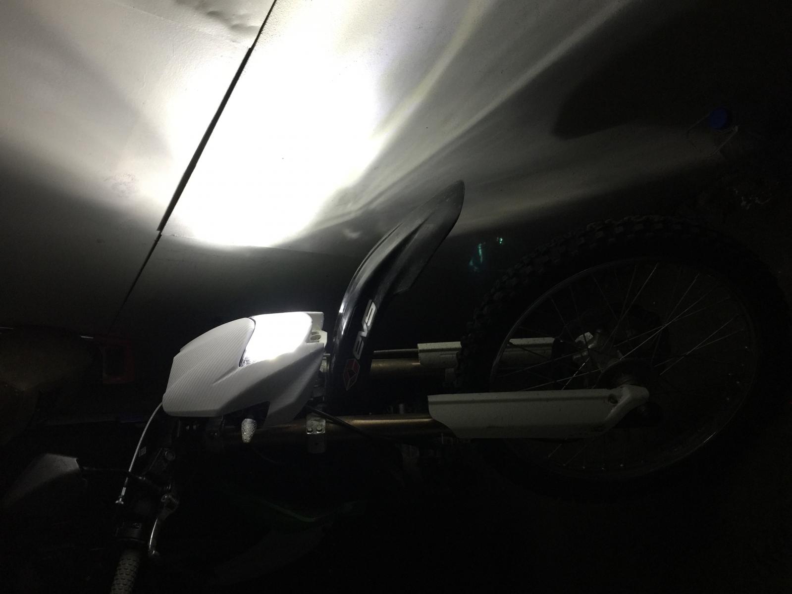

Сегодня же и испытал, очень даже неплохой свет.post-16512-0-62341700-1459794367_thumb.jpg Все же к автооптике требования повыше, чем к мотосвету в поднебесной. Прошу прощения за возможные ошибки и строго не судить. Я всетаки не автомаляр, а со стекловолокном вообще работал впервые.
Эти диоды по 3 вольта, т.е оптимал им 9 вольт, а ты подключил почти к 14,5 впаяй хотя бы пару обычных диодов по 1 вольту в плюсовой провод, а то скоро останешься без ближнего, а потом и без дальнего.

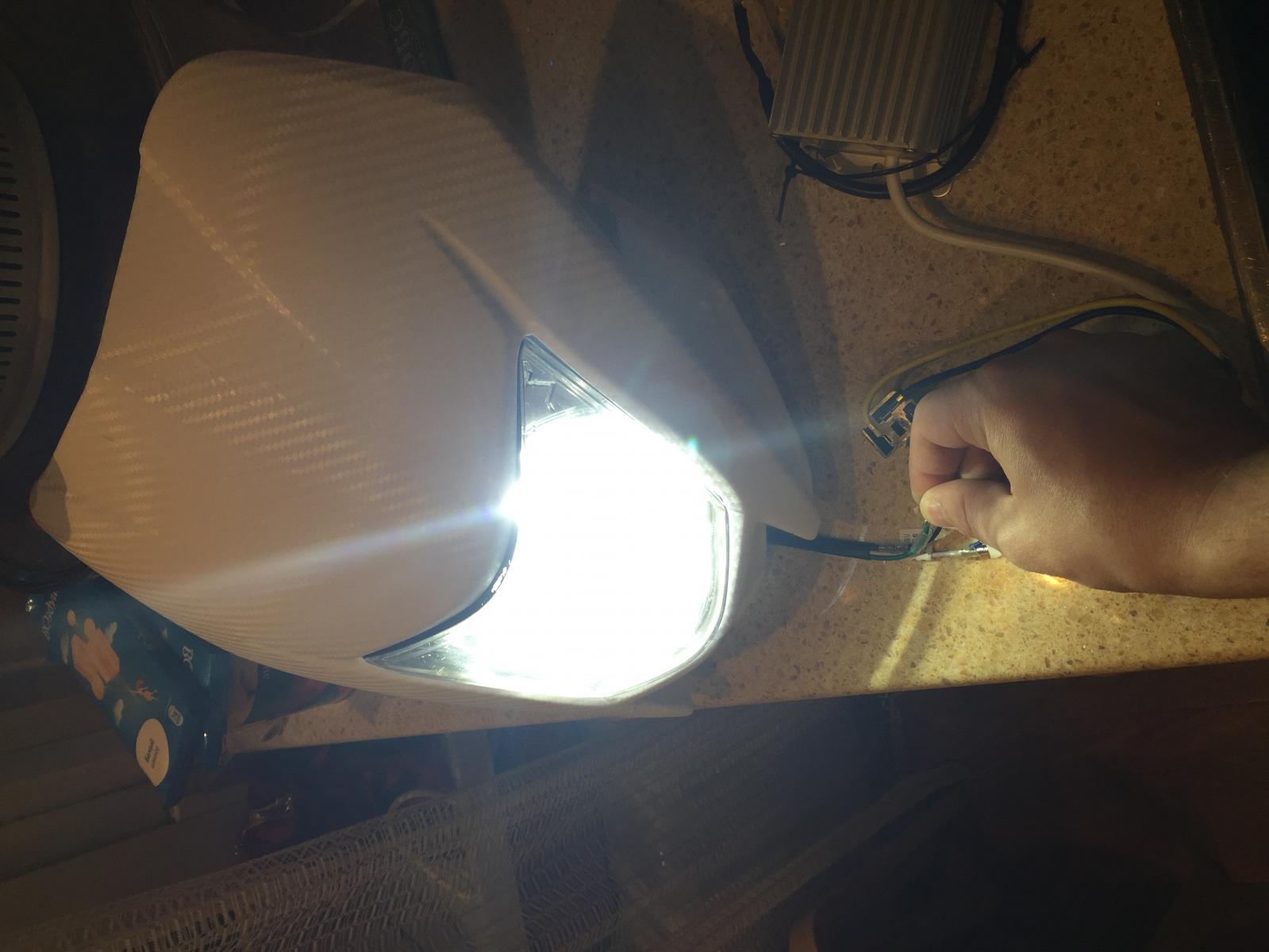

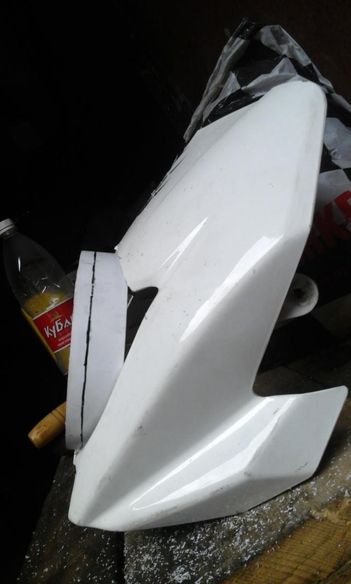

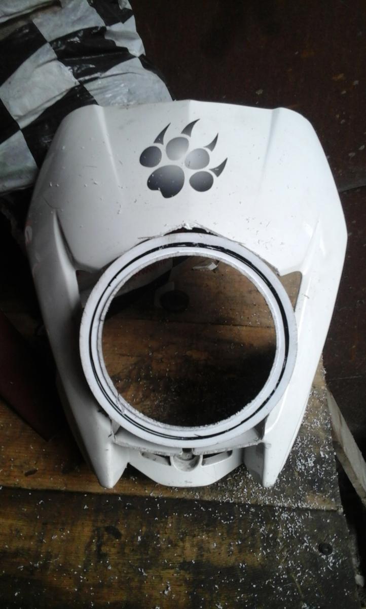

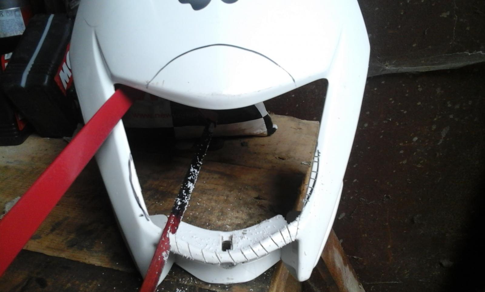

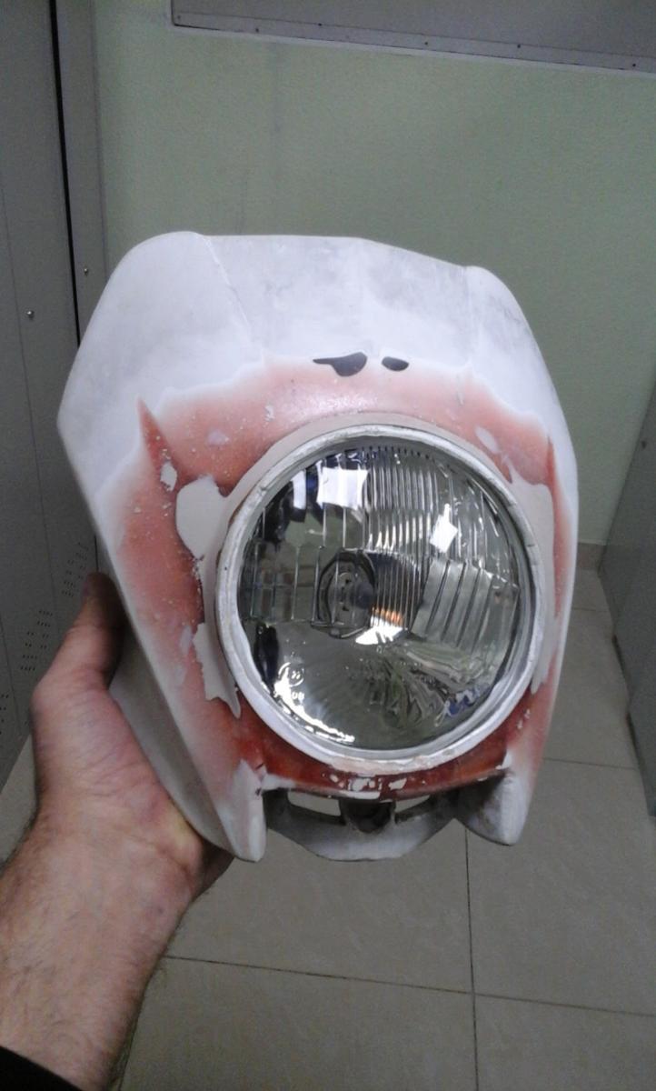

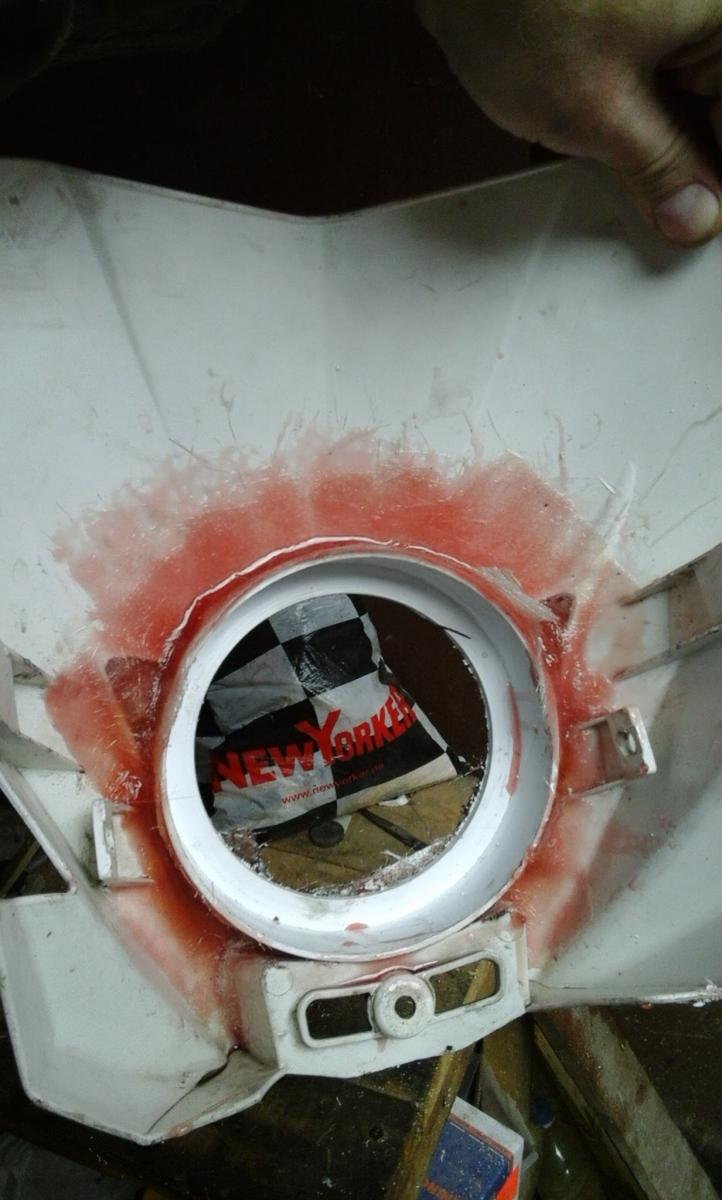

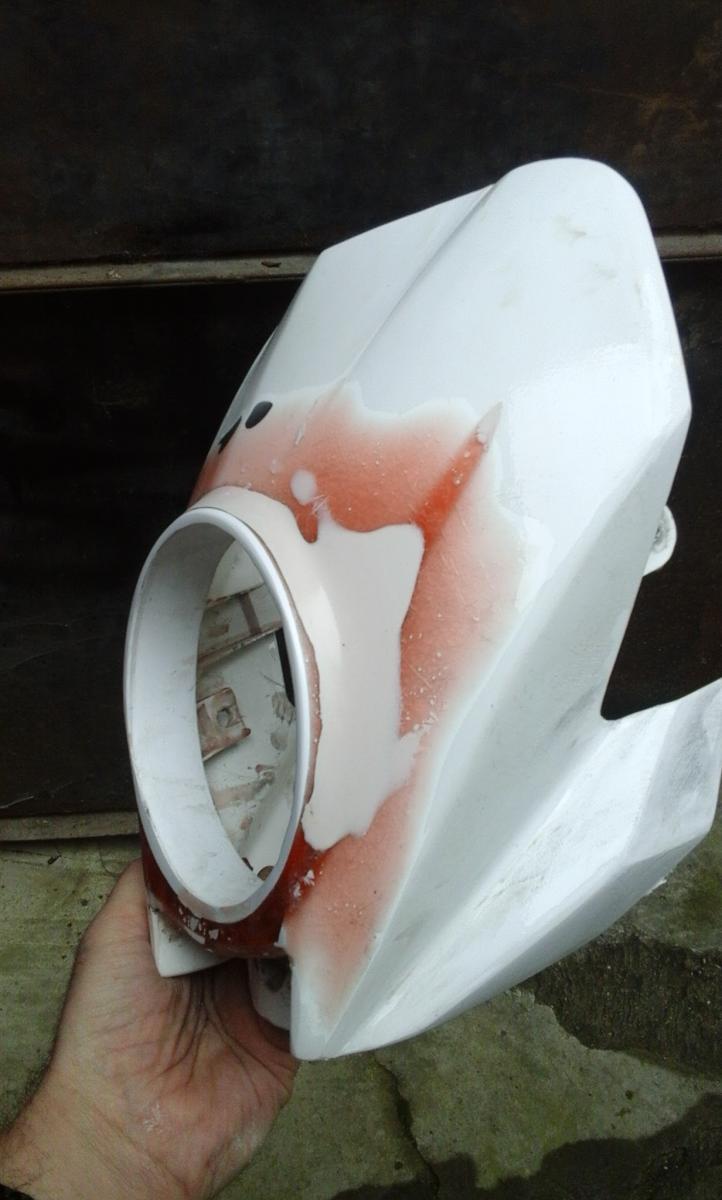

Продолжаю эксперименты со светом. Ранее переделал под Н4, не понравилось, поставил светодиод тоже не айс. Сегодня внедрил линзу от какой-то иномарки, снял с битой фары. На данном этапе результатом доволен. Ещё бы лампу на диодную заменить, чтобы было меньше нагрева. Ближний/дальний регулируется подвижной шторкой.
Может кто знает, что это за тип лампы?
Результат - пучок отличный, яркость тоже.
Осталось склеить и на мотоцикл обратно поставить и протестировать.
Встанет ли? Габаритная конструкция получилась...
есть сомнения   :)
возможно, придется немного переделать крепление обтекателя (ушки)
