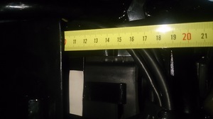

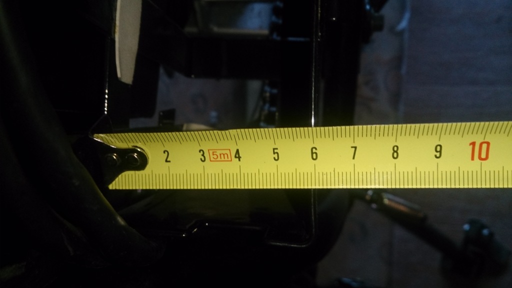

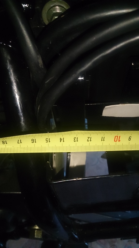

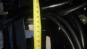

Други, подскажите новичку.  Купил в магазине ТТR250R без аккума....ну не было его (и не знают где он). Замерил держатель аккума и поехал с размерами покупать новый, приехав в магаз удивился что нет таких аккумуляторов. Я намерил следующие размеры ДхШхВ 149х60х100. А аккумуляторы в магазине максимально похожий нашел Delta 1205.1 120x61x129. Пойдет такой? Он кстати на 5Ah. Или лучше взять Delta 1207.2 7Ah, 113х70х108. Но боусь чтоб его затолкать (шире на 10мм) придется что то колхозить. Что посоветуете?
Брат купил Дельта на 8А\ч по размерам наверное как 7 А\ч, влазит в коробку с натягом.
По факту, можно ставить любой аккум, который сможете прикрутить. Лучше не менее 7Ач, но и на 5 Ач вполне себе крутит стартер (при том, что аккум не новый).
