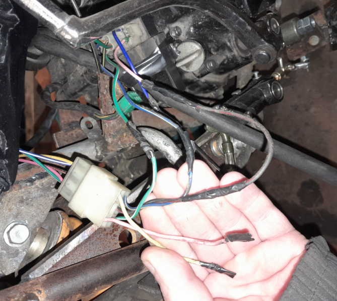

Проблемы с электрикой китайский чоппер 150 СС sonik storm
MADRiD
6 минут назад, MADRiD сказал:
Не ясно почему они все три жёлтые скручены)))
это масса подключите к генератору и но сгорит,она должны быть зеленые но они желтые
7 минут назад, MADRiD сказал:
Как добраться до генератора?
сначала встать и пойти в место стоянки мотоцикла,прийти туда,взять в руки фишку от генератора взять прибор,прозвонить провода которые входят в фишку из генератора и с теми которые входят в фишку на реле регуляторе.Мне вот так надо вам расписывать?давайте вместе думать!
Ещё вопрос: какие показания можно снять на заведённом двигателе с фишки генератора? Я между какими-то проводами видел показание 35 вольт вроде)
Ну зелёный точно вычислил-звонился на массу)))
2 минуты назад, MADRiD сказал:
от 40 до 60 вольт
10 минут назад, MADRiD сказал:
Какие провода звонить?
Я все подробно расписал,если после всего этого вы задаете такой вопрос значит вы нечего не поняли,я нечем  вам не помогу едьте к автоэлектрику.
29 минут назад, MADRiD сказал:
Я про это сообщение
6 минут назад, Lemonor сказал:
Про фишки на генератор и реле я понял)
это хорошо синий,и черно красный это зажигание зеленый масса  общая остальные провода идут на регулятор напряжения вои их и проверять на напряжение это желтый и розовый.
столько вопросов,вы меня уже замучили читайте я все расписал и делайте.больше не буду нечего писать.

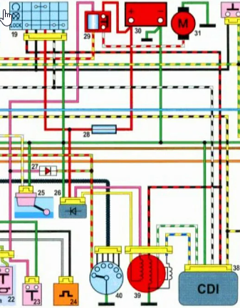

В 24.11.2023 в 08:13, Lemonor сказал:
такой же генератор и вот его регулятор
Подскажите пожалуйста а у вас с генератора только эта фишка выходит? Трёх жёлтых фазных проводов нет?
39 минут назад, MADRiD сказал:
да только эта,генератор живой на проводах желтый и розовый есть напряжение?.
Все как на картинке только эти 5 проводов.
Изменено пользователем Lemonor
9 минут назад, Lemonor сказал:
Сегодня на сутках, завтра утром поеду вызванивать все провода
Получается это однофазный генератор у вас? Ну и у меня тоже. Ведь если бы те жёлтые 3 провода что у меня на корпусе реле были бы фазами... было бы весело)))
Ещё вспомнил: до всех этих косяков на заведённом двигателе и новой АКБ показания на вольтметре менялись, т.е. заряд генератор выдавал. Видимо в тот раз когда я завел без АКБ и повключал свет выгорело реле
4 минуты назад, MADRiD сказал:
2 фазный только цвета провода фазы розовый а там все 3 фазы желтые.
это всего лишь предположение нужно убедится что генератор живой
1 минуту назад, Lemonor сказал:
Завтра все узнаю)))
Красный круг это генератор с него выходит бело/синий это датчик положения коленвала,зелено/белый масса,черно красный питание модуля зажигания справа номер 38.Это зажигание.Розовый и желтый идут на реле номер 26,и оттуда выходят красным проводом это+а зеленый масса-
Номер 28 предохранитель.
