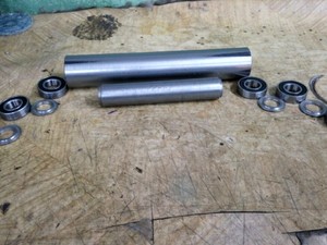

wuffle Опубликовано 20 октября, 2016 Жалоба Поделиться Опубликовано 20 октября, 2016 Вот и я добрался до маятника. 1 Цитата Ссылка на комментарий Поделиться на другие сайты Поделиться
ПетровичЪ Опубликовано 20 октября, 2016 Жалоба Поделиться Опубликовано 20 октября, 2016 Правильное дело, я и маятник по жестче подобрал.. мот после смены оного просто не узнать, классом выше становится по поведению, можно по канату ездить без расколбасов Цитата Ссылка на комментарий Поделиться на другие сайты Поделиться
wuffle Опубликовано 20 октября, 2016 Жалоба Поделиться Опубликовано 20 октября, 2016 От какого мота приспособил маятник ? Цитата Ссылка на комментарий Поделиться на другие сайты Поделиться
ПетровичЪ Опубликовано 20 октября, 2016 Жалоба Поделиться Опубликовано 20 октября, 2016 Я внедрил с Амаги, мужики ставили от ттр250пит, если есть доступ к аргону то лучший вариант с БМ Цитата Ссылка на комментарий Поделиться на другие сайты Поделиться
wuffle Опубликовано 20 октября, 2016 Жалоба Поделиться Опубликовано 20 октября, 2016 Аргона как раз и есть, и обычный ручник, но не где взять маятник, буду со стоковым.Теперь надо думать что-то с амортизатором, а то я стоковый вроде в порядок привел, но серовно за пару покатушек он как-то "сдувается" хотя весь сухой масло не давил... думаю вот что делать... Цитата Ссылка на комментарий Поделиться на другие сайты Поделиться
ПетровичЪ Опубликовано 20 октября, 2016 Жалоба Поделиться Опубликовано 20 октября, 2016 Аргона как раз и есть, и обычный ручник, но не где взять маятник, Я в интернет магазах все покупал.. да и у нас на форуме есть люди торгующие запами на БМ(ищи в ветке продажи) А че с ним думать.. в этой ветке много вариантов, есть с чего выбрать, по любому нужно разборный и с подкачкой, можно и готовый хороший купить.. были бы деньги :mellow: Цитата Ссылка на комментарий Поделиться на другие сайты Поделиться

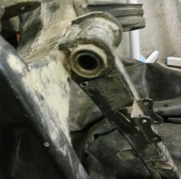

wuffle Опубликовано 3 января, 2017 Жалоба Поделиться Опубликовано 3 января, 2017 Парни а тут тоже ставить игольчатые подшипники ? Другого варианта нет ? Цитата Ссылка на комментарий Поделиться на другие сайты Поделиться
