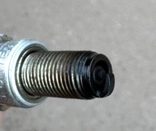

AC78 Опубликовано 1 апреля, 2025 Жалоба Опубликовано 1 апреля, 2025 (изменено) Привет парни . Ну что ,выкатил я свой после зимовки в гараже ,завелся сразу ,проблем нет .Зимовал с полным баком бензина . Проехал пол бака. Вечером завожу ехать обратно ,завелся ,и при полной открытии ручки газа на 110 км/ч ,как будто троит . Свеча черная. Я ХЗ что случилось ,пока на гарантии надо везти в магазин на сервис . Пробег 4к С утра завожу ,вообще троит сразу. Может с ВВП проблема ?,кто что думает ? Изменено 1 апреля, 2025 пользователем AC78 Цитата
AC78 Опубликовано 1 апреля, 2025 Жалоба Опубликовано 1 апреля, 2025 Может проблема в старом бензине ,с которым он остался зимовать ?, Цитата
serbuna Опубликовано 1 апреля, 2025 Автор Жалоба Опубликовано 1 апреля, 2025 14 минут назад, AC78 сказал: Привет парни . Ну что ,выкатил я свой после зимовки в гараже ,завелся сразу ,проблем нет .Зимовал с полным баком бензина . Проехал пол бака. Вечером завожу ехать обратно ,завелся ,и при полной открытии ручки газа на 110 км/ч ,как будто троит . Свеча черная. Я ХЗ что случилось ,пока на гарантии надо везти в магазин на сервис . Пробег 4к С утра завожу ,вообще троит сразу. Может с ВВП проблема ?,кто что думает ? Свечку не пробовал заменить? Или броне провод мышь не прогрызла? 1 Цитата
AC78 Опубликовано 1 апреля, 2025 Жалоба Опубликовано 1 апреля, 2025 2 минуты назад, serbuna сказал: Свечку не пробовал заменить? Или броне провод мышь не прогрызла? Сейчас буду разбирать смотреть пластик ,провод нормальный ,свечку зачистил ,проблема не ушла Цитата
AC78 Опубликовано 1 апреля, 2025 Жалоба Опубликовано 1 апреля, 2025 (изменено) Короче.Провода целые.Свеча черная.До этого все работало нормально.Я ХЗ в чем дело. На воскресенье записался по гарантии ,повезу на эвакуаторе. Каждый год какая нибудь хня с этим Рэйсером любимым. Изменено 1 апреля, 2025 пользователем AC78 Цитата
Попандопуло Опубликовано 1 апреля, 2025 Жалоба Опубликовано 1 апреля, 2025 То есть заменить свечу, снять карб и опустить иглу, только в сервисе? У меня Рейсер стоит с бензом всегда зиму, косилка с бензом, не когда проблем не было Хотя пугают, бенз выдыхается, масло теряет свои свойства Цитата
AC78 Опубликовано 1 апреля, 2025 Жалоба Опубликовано 1 апреля, 2025 2 минуты назад, Попандопуло сказал: То есть заменить свечу, снять карб и опустить иглу, только в сервисе? У меня Рейсер стоит с бензом всегда зиму, косилка с бензом, не когда проблем не было Хотя пугают, бенз выдыхается, масло теряет свои свойства Скажите как снять карбюратор чтобы опустить иглу ? Цитата
AC78 Опубликовано 1 апреля, 2025 Жалоба Опубликовано 1 апреля, 2025 10 минут назад, AC78 сказал: Скажите как снять карбюратор чтобы опустить иглу ? Снял воздушный фильтр ,запустил без него ,троить перестало ,заказывать новый ? Цитата
Попандопуло Опубликовано 1 апреля, 2025 Жалоба Опубликовано 1 апреля, 2025 17 минут назад, AC78 сказал: Снял воздушный фильтр ,запустил без него ,троить перестало ,заказывать новый ? Конечно заказывай, ты его вопще менял? У меня тоже было, перестал набирать обороты, но я фильтр долго не менял Поменял и все стало нормально Цитата
AC78 Опубликовано 1 апреля, 2025 Жалоба Опубликовано 1 апреля, 2025 4 минуты назад, Попандопуло сказал: Конечно заказывай, ты его вопще менял? У меня тоже было, перестал набирать обороты, но я фильтр долго не менял Поменял и все стало нормально НА ТО сказали мы меняли ,по факту не хя они не меняли … Цитата
