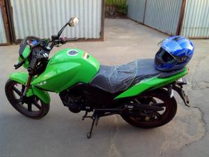

w124q Опубликовано 28 июля, 2014 Жалоба Поделиться Опубликовано 28 июля, 2014 Доброго времени суток! Принимайте новичка :) Сегодня привезли мне мой первый мотосикл - Irbis vj 250 пробег 73 км. Сидеть удобно, хотя столкнулся с первой проблемкой... не смог настроить зеркала заднего вида :(. Вторая проблемка - когда заводится, долго крутит стартером, но может что-нить не притерлась еще :) Почитав всю ветку ( Спасибо Diman_96!!!) имею план по дальнейшей работе с апаратом... чем-то он мне Линукс напоминает :) 1 Цитата Ссылка на комментарий Поделиться на другие сайты Поделиться
Antony3d Опубликовано 29 июля, 2014 Жалоба Поделиться Опубликовано 29 июля, 2014 имею план по дальнейшей работе с апаратом... чем-то он мне Линукс напоминает :) Очень точное сравнение, для многих китайцев. Тебе дают базовый "кривой" комплект, рама, двигатель обвес. Выглядит красиво, но толком оно не работает, особенно когда начинаешь эксплуатировать по полной. И начинаешь доставлять нужный софт sudo apt-get install, прикручивать и допиливать другую DE, курить маны, крутить конфиги. А когда и этого не хватает берешь и программируешь нужную утилиту сам. ;) Цитата Ссылка на комментарий Поделиться на другие сайты Поделиться
Diman_96 Опубликовано 29 июля, 2014 Жалоба Поделиться Опубликовано 29 июля, 2014 w224q, попробуй повернуть ручку газа немного, когда заводишь. Может быть поможет. У меня с полоборота заводится. Поздравляю с приобретением. Надеюсь мотоцикл не разочарует. Я ни разу не пожалел о потраченных деньгах. Думаю мотоцикл стОит того. Делись своим опытом. Может будут какие то особенности эксплуатации. Нам будет интересно. Вкатывайся ;-) Антон! Посмотри пожалуйста внимательно. Если мотоцикл на фото твой, то переднее крыло на нем стоит наоборот. Переверни его на 180 градусов. Цитата Ссылка на комментарий Поделиться на другие сайты Поделиться
w124q Опубликовано 29 июля, 2014 Жалоба Поделиться Опубликовано 29 июля, 2014 На фото именно мой мот... спасибо, вечерком переставлю, как показал детальны осмотр, мне пару-тройку болтов и винтиков забыли в крутить, слаба богу по пластику. Цитата Ссылка на комментарий Поделиться на другие сайты Поделиться

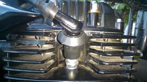

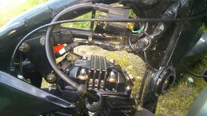

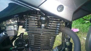

Diman_96 Опубликовано 29 июля, 2014 Жалоба Поделиться Опубликовано 29 июля, 2014 Провел небольшую модернизацию. Сам незнаю для чего. Но наверное все же для эстетики. Укоротил высоковольтный провод более чем на половину. Для этого понадобился свечной колпачек с углом 45 градусов. Вот что получилось Вот сам колпачек А это так стало выглядеть в собраном виде Ничего не торчит и не болтается. И имеем еще один провод в запасе. Колпачек купил за 50 руб. Цитата Ссылка на комментарий Поделиться на другие сайты Поделиться
