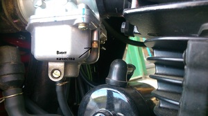

А свечу смотрел? Какого цвета нагар?
Фото винта не сделал, т.к. не был в гараже.
только что глянул - свеча чёрная,как я и предполагал.
значит всё же перелив.
Тогда регулируй смесь. Винт качества на фото. post-15700-0-76922200-1409565942_thumb.jpg
