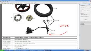

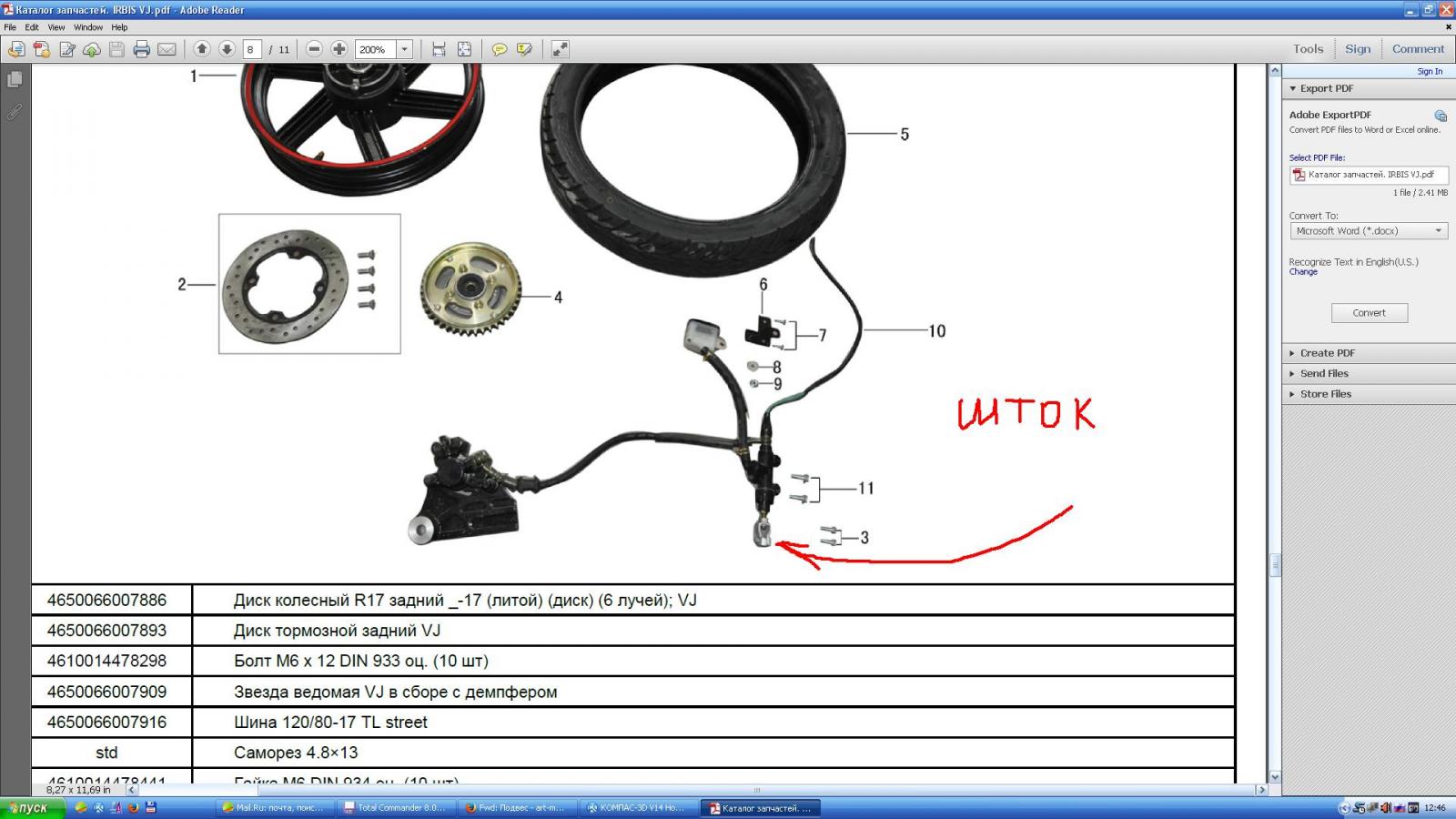

Всем привет вчера пришел мой vj уже в сборе. столкнулся с такой проблемой при протяжке всех болтов, так и не понял как регулировать педаль заднего тормоза. уж очень низко находиться подскажите как ее поднять. за рание спасибо.
ну что-же наши поздравления. и сколько он теперь стоит, если не секрет?
На картинке из каталога запасных частей изображён гидроцилинд, стрелкой указал шток регулируемый, он по сути и должен регулировать взаимное положение цилиндра и тормозной педали

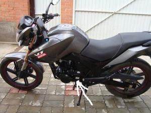

День добрый,владею мотоциклом уже 6000 км.Кто подскажет где находится масленый фильтр?
посмотри сообщение №23 в этой теме.
Стрелка немного не на месте. Под этой крышкой ведущая звезда. Искомая крышка с фильтрующей сеткой чуть носовее. Под генератором,рядом с номером двигателя. Головка на 24.
Понял где.Его откручивать можно только при слитом масле?Или с маслом можно?
ну если учитывать что от туда скорее всего потечет масло то можно
Открутишь - масло сольётся.Как я понял,сетка стоит после двигателя,перед картером и отсекает мусор.(телефон глючит,потому много одинаковых сообщений)
