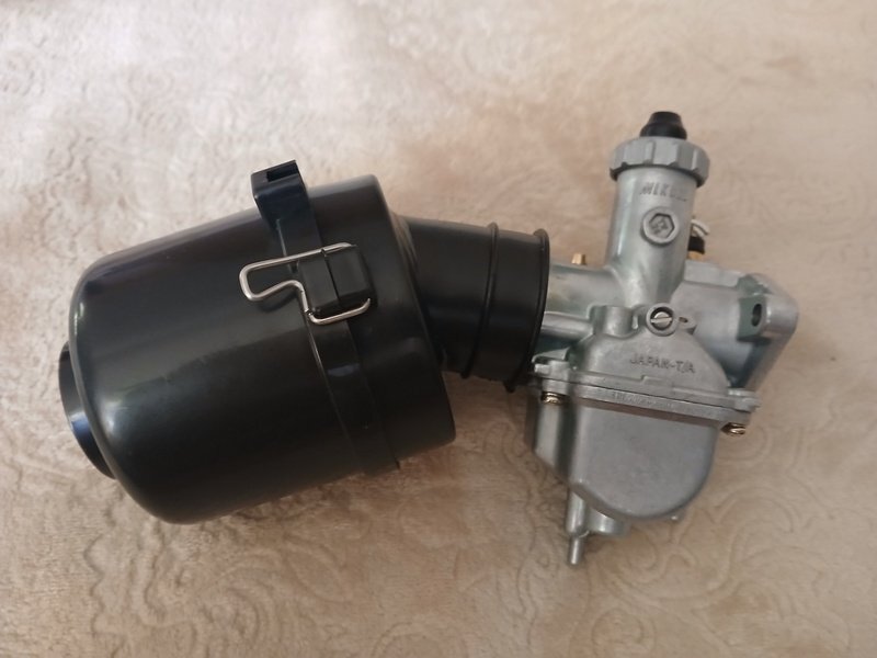

Дима_4140093 Опубликовано 9 февраля Автор Жалоба Опубликовано 9 февраля 2 часа назад, АнатолийALPHAROLIZ сказал: я думаю заказать обычный от альфы и заменить пластик с помощью супер клея, может получится так? Да, там ничего сложного. Я сейчас разобрал фильтр с "озона" - примитивнейшая конструкция, можно самому склеить из подходящего материала любой формы и размера. Цитата
Дима_4140093 Опубликовано 9 февраля Автор Жалоба Опубликовано 9 февраля Вот, такую штуку на "озоне" нашёл - как раз на карб, который я собрался ставить, подходит. Переделывать штатный под большой патрубок не хочется, просто сниму его. Внутри бумажный гофрированный фильтр, довольно грубо склеенный, но без косяков вроде. По крайней мере можно еще от души намазать герметика Цитата

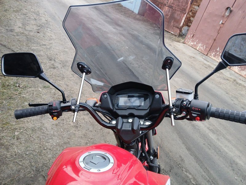

Дима_4140093 Опубликовано 13 марта Автор Жалоба Опубликовано 13 марта У нас уже почти совсем весна, можно начинать потихоньку кататься И апгрейды делать всякие Спидометр подождёт пока, набор жиклёров еще едет, поэтому представляю вашему вниманию недорогой ветровичок, который можно купить на "озоне" или "вайлдберрис" за 4-5 тысяч примерно. Сам ветровик классный, чего не скажешь о его крепеже. На двух точках крепления конструкция довольно слабая, поэтому я закрепил его в третьей точке - за козырёк спидометра. Блестящий болт немного режет глаза, я его потом поменяю на чёрный или просто покрашу 1 Цитата

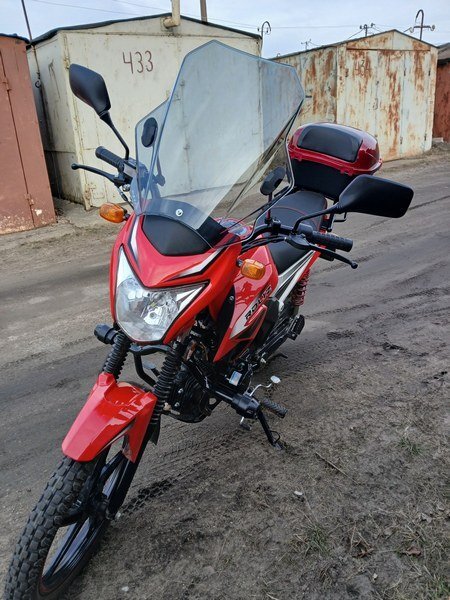

Дима_4140093 Опубликовано 13 марта Автор Жалоба Опубликовано 13 марта (изменено) Вид сбоку для нормальных пропорций. С ветровым стеклом стало совсем другое дело! Ехать гораздо комфортнее, поток воздуха идёт уже на уровне шлема. Ветер в харю, а я шпарю (цэ) Изменено 13 марта пользователем Дима_4140093 1 Цитата
