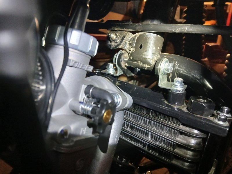

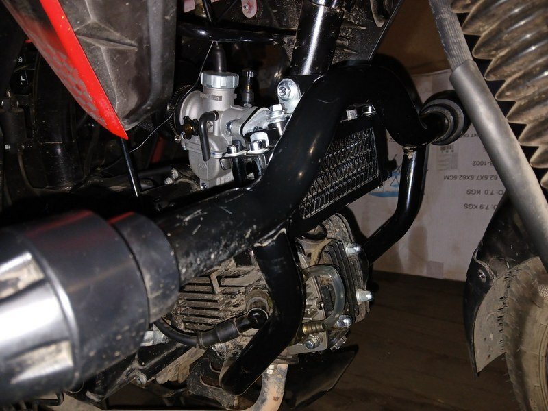

Комплект вполне добротный, но штуцеры на шлангах с совсем тоненьким просветом, да и сами шланги тонковаты. С радиатором температура масла стала расти заметно медленнее, но при долгом движении с большой скоростью она достигла примерно того же значения, что и без радиатора. Поэтому я купил штуцеры (фитинг типа "банджо") под такой же болт М10, но под более толстый шланг. К ним подошли прозрачные силиконовые трубки, которые как раз были у меня в наличии. По ним будет отлично видно как циркулирует масло. Крепёж радиатора, который шёл в комплекте на наш мопед без сварки/сверловки не подходит, поэтому я изготовил два уголка, которые подходили по размеру под крепёжные отверстия самого радиатора. И установил эти уголки в месте крепления защитных дуг к раме. Получилось вполне надёжно :) Правда, для регулировки впускного клапана радиатор придётся снять, но это всего два болтика.

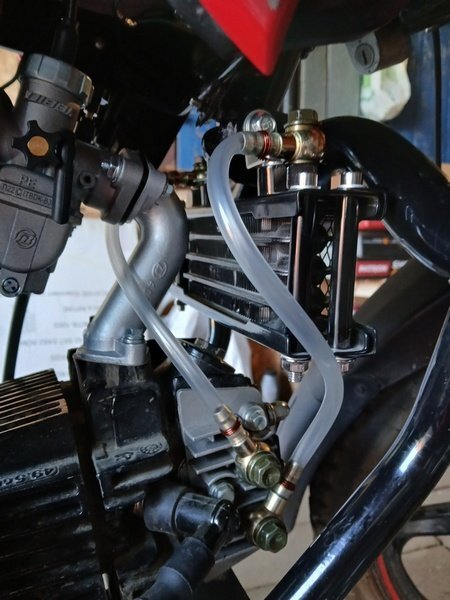

Эффект от увеличенной пропускной способности шлангов вполне приличный - при длительном движении на высокой скорости температура масла не превысила 92 градуса и снижалась до 86-88 при снижении скорости. Замеры производились при температуре 10-15 градусов - весна еще только начинается. Конечно, до летней жары еще далеко и температуры будут наверняка выше, но тогда польза от радиатора будет ещё большей. На фото виден карбюратор нибби PE22, попался на скидках на алиэкспрессе. Хороший карб, но штатный на нашей альфе тоже вполне приличный и со своими задачами справляется. Мотору больше смеси не нужно - ни тяги, ни максимальной скорости не прибавилось.  Нибби можно поставить на более выском патрубке без перекоса на бок, но придётся либо ставить "нулевик", либо переделывать штатный фильтр-бокс под 45мм патрубок. Или можно изготовить нестандартный фильтр-бокс под фильтр от "минчика" к примеру. Я пока вернул штатный карбюратор на место.

оч. полезная приблуда, ибо с маслом и сам двигатель пусть и немножко, но охлаждается.
Вопрос по прокачке - оно чем осуществляется?
6 часов назад, wtd сказал:
Насосом, вестимо :) Масляный насос качает масло на коленвал и (по каналу нижней правой шпильки) распредвал.

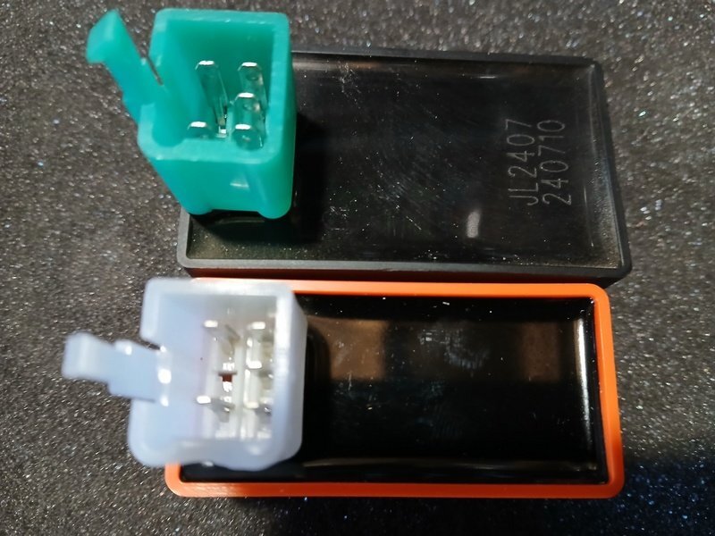

Теперь по зажиганию :) Коммутатор на нашей "альфе" стоит постоянного тока, 5-контактный. Я прикупил запасной, мало ли что (оранжевый на фото). С ним мопед уверенно заводится и едет точно так же как и с родным. Но после покупки стробоскопа (поленился паять самоделку, да и они обычно тусклые получаются) стало понятно, что родной коммутатор нам поставили хороший - он умеет немного сдвигать зажигание в сторону опережения при повышении оборотов с 2 до 3 тысяч, причём плавно. А тот что я купил про запас - простой, даёт искру на постоянном угле, максимальном. Странно, но с ним мотор заводится и работает на холостых вполне нормально, пинков с кика я не заметил. В общем, как замена на случай поломки вполне себе ок.
И что из этого следует? А то, что можно попробовать немного сдвинуть датчик в сторону более раннего зажигания без риска получить пинки при запуске и неуверенную работу на холостых! И посмотреть как это скажется на максимальной скорости :)
Вы, наверняка, ошибаетесь, подобные коммутаторы с 5 контактами питаются от высоковольтовой катушки генератора(черно/красный провод).
А вот подобного форм-фактора коммутаторы, с таким же разъёмом и имеющие всего 4 контакта - вот они действительно питаются от +12 бортовой сети.
Совсем мелкие коммуты да, они ничего не сдвигают, угол постоянный, но работают они штатно.
Постоянка со сдвигом УОЗа интересна только более стабильной заводкой, минимизирующей кик-бэк, при езде я различий, вообще, никаких не ощущал меняя коммутаторы местами.
