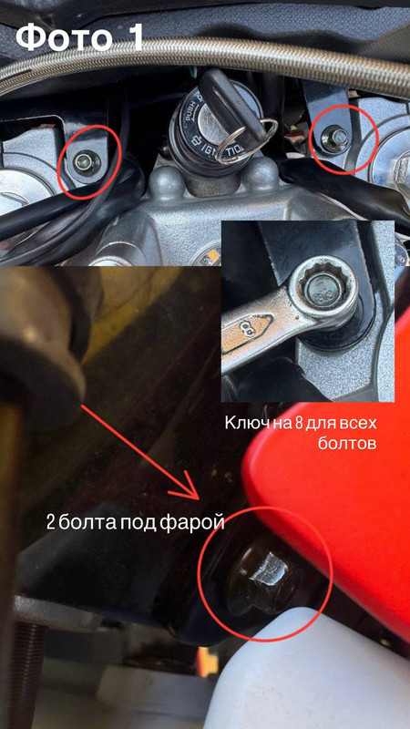

Depo Опубликовано 10 сентября, 2025 Жалоба Опубликовано 10 сентября, 2025 Как отключить синюю подсветку на защите рук Motoland GL300 Enduro Всем привет! Делюсь своим опытом, как я отключил синюю подсветку на защите рук. Возможно, кому-то пригодится. К каждой фотографии добавляю пояснения. Фото 1 Сначала необходимо открутить 4 болта (ключ на 8): • два болта сверху, возле приборной панели; • два болта снизу, под фарой. Чтобы добраться до нижних болтов, мне пришлось снять передний брызговик. Фото 2 Здесь показано, какие именно 3 болта нужно открутить, чтобы снять передний брызговик. После этого доступ к нижним болтам крепления фары стал свободным. После снятия фары я получил доступ к скрутке проводов. Аккуратно отодвинул защитный резиновый чехол, в котором находится все провода. Фото 3 На этом фото видно сами провода: • два зелёных провода — отвечают за поворотники (их не трогаем); • два коричневых провода — отвечают за синюю подсветку. Я отключил оба коричневых провода и заизолировал их изолентой. После этого синяя подсветка полностью отключилась. Собрал всё в обратном порядке. Работает отлично, синего света больше нет. 1 Цитата
Mikhail_M Опубликовано 14 сентября, 2025 Жалоба Опубликовано 14 сентября, 2025 В 10.09.2025 в 18:09, Depo сказал: Как отключить синюю подсветку на защите рук Motoland GL300 Enduro Всем привет! Делюсь своим опытом, как я отключил синюю подсветку на защите рук. Возможно, кому-то пригодится. К каждой фотографии добавляю пояснения. Фото 1 Сначала необходимо открутить 4 болта (ключ на 8): • два болта сверху, возле приборной панели; • два болта снизу, под фарой. Чтобы добраться до нижних болтов, мне пришлось снять передний брызговик. Фото 2 Здесь показано, какие именно 3 болта нужно открутить, чтобы снять передний брызговик. После этого доступ к нижним болтам крепления фары стал свободным. После снятия фары я получил доступ к скрутке проводов. Аккуратно отодвинул защитный резиновый чехол, в котором находится все провода. Фото 3 На этом фото видно сами провода: • два зелёных провода — отвечают за поворотники (их не трогаем); • два коричневых провода — отвечают за синюю подсветку. Я отключил оба коричневых провода и заизолировал их изолентой. После этого синяя подсветка полностью отключилась. Собрал всё в обратном порядке. Работает отлично, синего света больше нет. Тоже отключил у себя, ибо с синевой выглядит колхозно, да и у органов могут быть вопросы. А повторители поворотов для дорог вполне в тему. Цитата
Depo Опубликовано 14 сентября, 2025 Жалоба Опубликовано 14 сентября, 2025 1 минуту назад, Mikhail_M сказал: Тоже отключил у себя, ибо с синевой выглядит колхозно, да и у органов могут быть вопросы. А повторители поворотов для дорог вполне в тему. Согласен. Какие ещё доработки посоветуете? Цитата

Михаил З Опубликовано 14 ноября, 2025 Жалоба Опубликовано 14 ноября, 2025 В 22.03.2025 в 16:09, Mikhail_M сказал: Всем привет, приобрел недавно gl300 Отключил на штатной защите рук дурацкие синие габариты(разъем спрятан под фарой), оставил только повторители поворота. Кто-нибудь защиту двигателя устанавливал? Подскажи пожалуйста, какой разъем отвечает за синие габариты? Тоже очень хочу отключить. Цитата
Летучий Голландец Опубликовано 14 ноября, 2025 Жалоба Опубликовано 14 ноября, 2025 54 минуты назад, Михаил З сказал: Подскажи пожалуйста, какой разъем отвечает за синие габариты? Тоже очень хочу отключить. А что тут сложного? Пройди по проводу, найдёшь штекеры и отключишь. Ну скажет тебе человек - там два штекера... Всё равно их тебе искать! Цитата
Mikhail_M Опубликовано 19 ноября, 2025 Жалоба Опубликовано 19 ноября, 2025 В 14.11.2025 в 15:48, Михаил З сказал: Подскажи пожалуйста, какой разъем отвечает за синие габариты? Тоже очень хочу отключить. К сожалению я уже и не вспомню В жгуте проводов за фарой в резиновом чехле нашел по проводу нужный разъем, и методом тыка отсоединил. Ничего сложного Цитата
