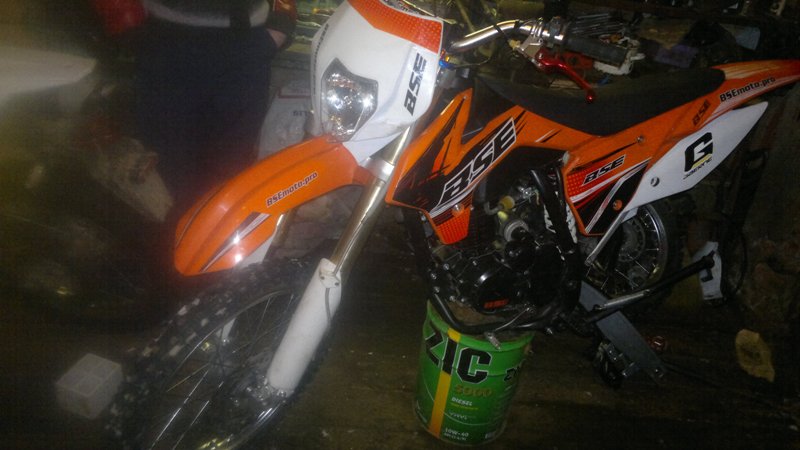

solmaniak Опубликовано 9 февраля, 2015 Жалоба Опубликовано 9 февраля, 2015 Немного фоток-в подтверждение того что он реален=)))) Извиняйте за какчество-с телефона=)))) 2 Цитата

solmaniak Опубликовано 13 апреля, 2015 Жалоба Опубликовано 13 апреля, 2015 Давненько не писАл,да и Ажиотажа нет,по поводу данного мопеда=))) Вобщем не много буков... С потеплением-вылезла на моте проблема с карбюратором-возникали перебои на больших оборотах,да так что я до его замены не верил в то что дело именно в нём. Перелопатил пол мотора,проводку,хорошо что голову не снял=)) Проблема ушла с заменой карба на штатный pz 30 ,но для этого пришлось поплясать с бубном тоже-конфигурация рамы не позволяет его там свободно внедрить-пришлось изобретать нанопереходник=))) А вчера дорвались с ребятами до карьера-потестить это безобразие,но покатушка незадалась с самого начала... на скорости влетел в траве в канаву посреди поля глубиной почти в человеческий рост... Сам вылетел через руль,а мот воткнувшись передним колесом в дальний берег ямы повторил мой кульбит....чудом не догнал,но из всех повреждений это синяки и трещинка на защите левого пера... Так же проверил пластик на прочность,в подъёме поставил на хвост,и он загнувшись градусов на 70-т вернулся назад без следов=))) Пройдёт нога продолжим тесты 1 Цитата

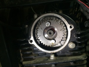

Polosatiy Опубликовано 15 апреля, 2015 Жалоба Опубликовано 15 апреля, 2015 Доброго времени суток! Столкнулся с проблемой! у меня BSE 200 с двигателем 163FML верхневальный. Отдал я его на замену поршневой вроде все поменяли, пришел забирать, они его кое как завели посадили меня на мот сказали езжай)))) я поехал он постреливал на полном газу, в итоге проезжая мимо сотрудников показав им средний палец))) выкрутил ручку газа и заглох((( ну они догнали немного по пинали меня, взяли с меня 1000р и отпустили. Ну прикатив его домой побитый и измученный начал разбираться в чем же дело, много версий было, в итоги обнаружил что в ВМТ вал стоит не на перекрытии. Суть проблемы такова найти мануал на этот движок я не могу постоянно выскакивает 163 нижневальный. Может ли кто то подсказать как выставить метки? на колене они есть а вот на рапреде нет. Цитата
tommy82 Опубликовано 15 апреля, 2015 Жалоба Опубликовано 15 апреля, 2015 Разместите фото двигателя, сомневаюсь что он нижневальный Цитата
Polosatiy Опубликовано 15 апреля, 2015 Жалоба Опубликовано 15 апреля, 2015 Разместите фото двигателя, сомневаюсь что он нижневальный Двигатель у меня ВЕРХНЕвальный Цитата
solmaniak Опубликовано 15 апреля, 2015 Жалоба Опубликовано 15 апреля, 2015 Двигатель у меня ВЕРХНЕвальный Ну а всё же хотя бы фото звезды распредвала можете выложить? У меня метки выглядят вот так... Цитата

Polosatiy Опубликовано 17 апреля, 2015 Жалоба Опубликовано 17 апреля, 2015 Ну а всё же хотя бы фото звезды распредвала можете выложить? У меня метки выглядят вот так... 2015-02-19-822.jpg Это у тебя в ВМТ? У меня в ВМТ выглядит вот так Цитата
solmaniak Опубликовано 17 апреля, 2015 Жалоба Опубликовано 17 апреля, 2015 У меня это ВМТ,тоже чуток не совпадает но пробовал прекидывать на зуб-получается тоже самое но в обратную сторону=)))) Но у вас если точно на роторе метка стоит то судя по фото переброска даст небольшое улучшение,и клапана надо проверить.А вообще прострелы в глушителе могут быть и из за бедной смеси,изолятор центрального электрода на свече какой? Цитата

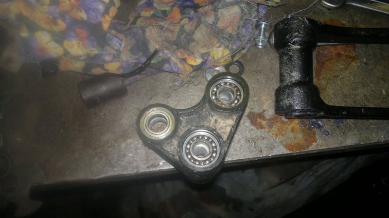

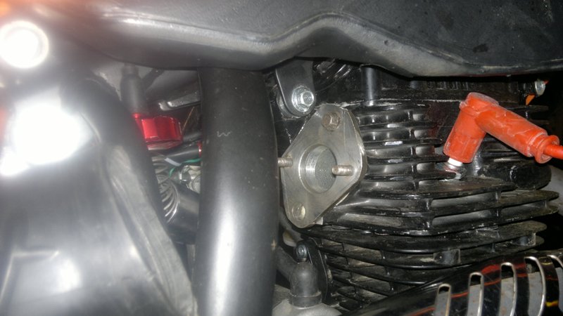

solmaniak Опубликовано 24 апреля, 2015 Жалоба Опубликовано 24 апреля, 2015 Мои Поздравления с обновкой!!! :) :) :) Пластик лично проверял не ручками-жив! А вот руль сдох после первого же падения...Колёса снимал для регулировки спиц,но у вас тоже интересный способ=))) Прогрессию я бы разобрал и смазал-там смазки у меня не было и сальники вставлены коряво были=))))) И если можно-очень интересует фото карбюратора крупным планом.. у вас рама другая,но всё ж интересно :rolleyes: Цитата
solmaniak Опубликовано 30 апреля, 2015 Жалоба Опубликовано 30 апреля, 2015 Да... всё как у людей,а у меня места для карба нет совсем=((( пришлось поколхозить чтоб внедрить и заставить работать :) :) Цитата
